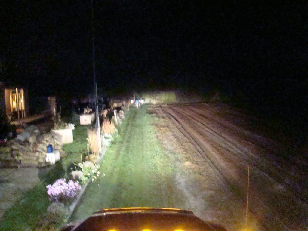

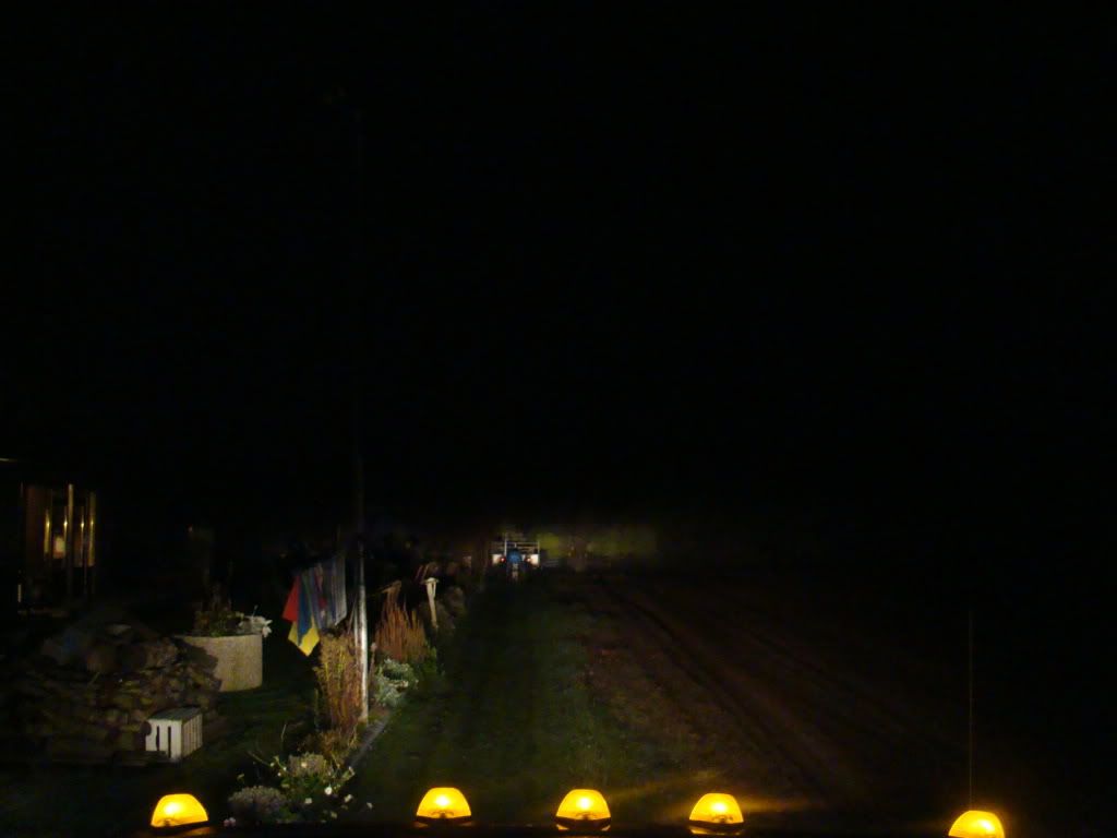

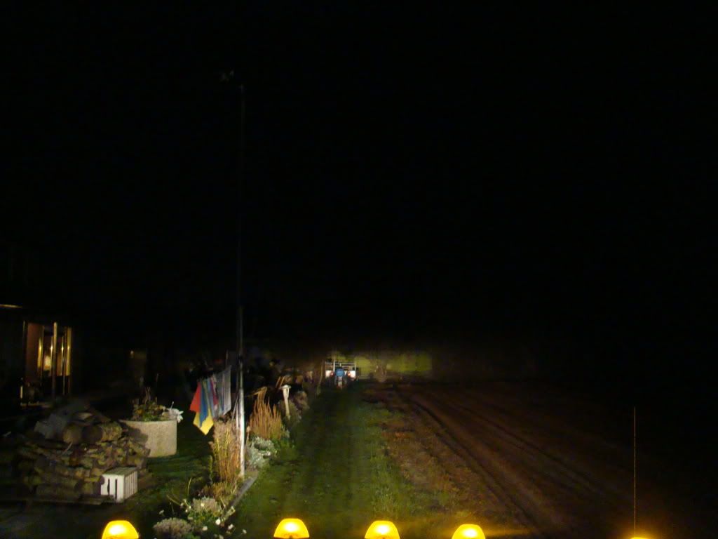

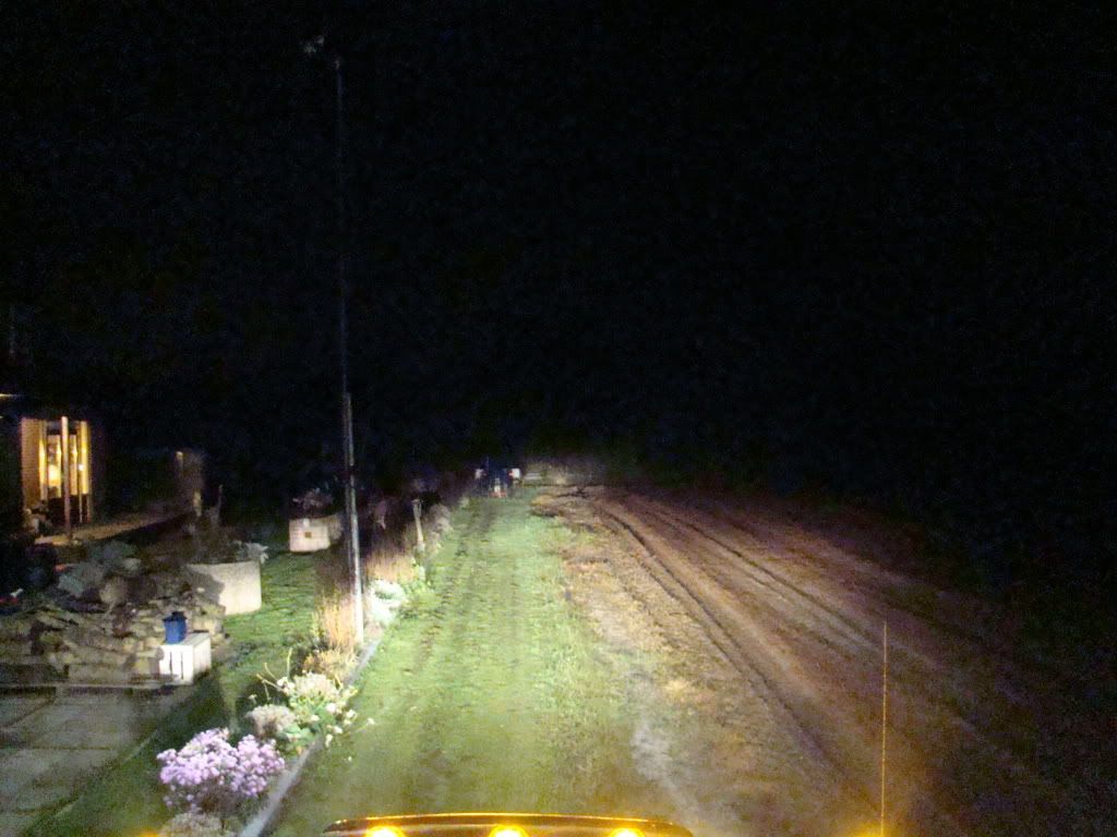

Hier de foto's van hoe het lichtbeeld was, en hoe het nu is
Dimlicht voorheen
Dimlicht nu
Grootlicht voorheen
Grootlicht nu

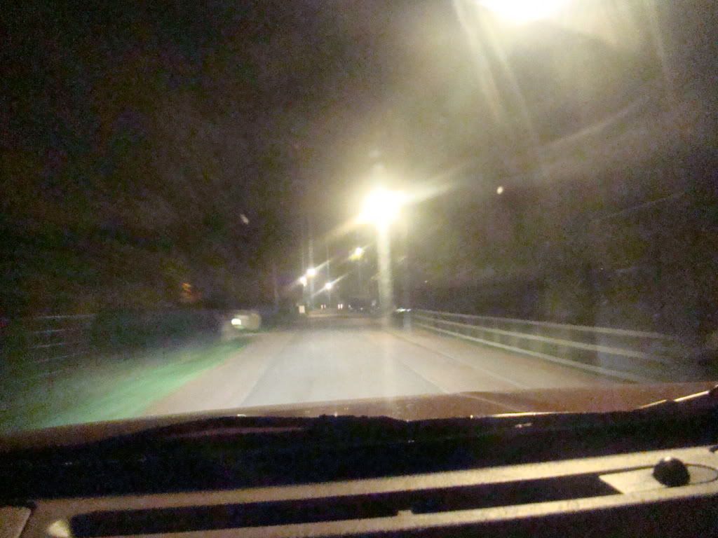

Wou nog wat foto's langs de weg maken, maar toen was de accu leeg, dus maar één
wel over de volle breedte van de weg licht
De foto's met de nieuwe lampen erin zijn gemaakt onder iets heiïge omstandigheden.

Zo wat een verschil.
En dat zijn pia lampen
2005 Ford F-250 Powerstroke
De Swollenaar
BerichtGeplaatst: zo okt 02, 2011 10:00
das een hele verbetering willem :thumbright: :thumbright: :thumbright:
BerichtGeplaatst: zo okt 02, 2011 11:51
Ja Peer , met deze lichtbak kan je wel een paar konijnen vangen :D :D
Dit zijn dus PIAA lampen en kunnen zonder te klooien in de bestaande unit en stekkerverbinding, oud er uit en nieuw erin. wattage is 65/55 maar geven als 85/75 af en zijn 4000K. Het type is H13 maar wat oudere modellen kunnen ook HB5 zijn. Passend op Ford - Dodge - Chevy. Bestaande bedrading/verbindingen etc en kunststof glas behoeven niet te worden aangepast. H13 of HB5 kan je terug vinden op je koplampglas. In Ursem leggen nog beide setjes.
