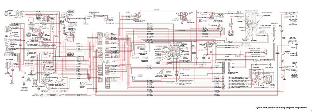

misschien wat laat
hoop dat je hier wat mee kan naar je zoek tocht
