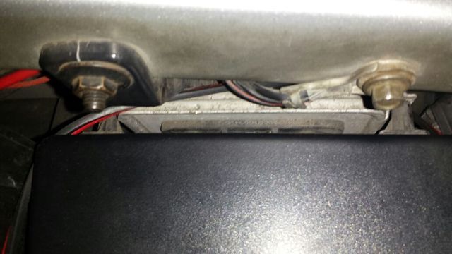

Nee dit kastje achter je zekeringkast (zie foto )is tipm die de verlichting aan stuurt.
Maar ik weet niet of jij die ook hebt .

Ja die heb ik er ook op zitten.ik zal daar ook effe naar kijken.
