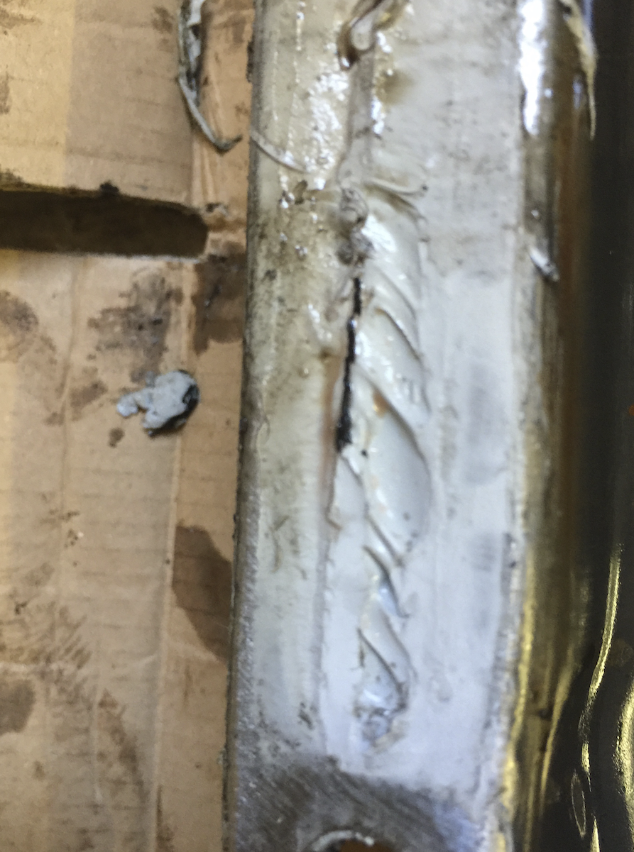

Heb vanmiddag de carterpan onder mijn automaatbak uit geschroeft. Maar ik krijg niet alle resterende rubber van de oude pakking er uit.
Zoals je hier ziet zit het tussen de gleuven van de pan:

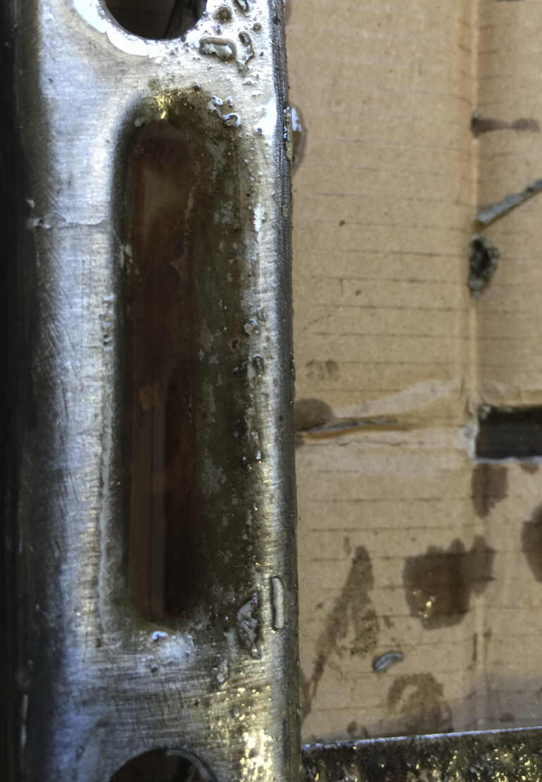

Terwijl het er dus zo uit moet zien:

Kleine staalborstel, op boordmachine. Of gewoon met de handborstel.

Of rondom lossnijden met een mes

Top, is gelukt. Vanavond weer er onder hangen en hopen dat we weer kunnen rijden :)
