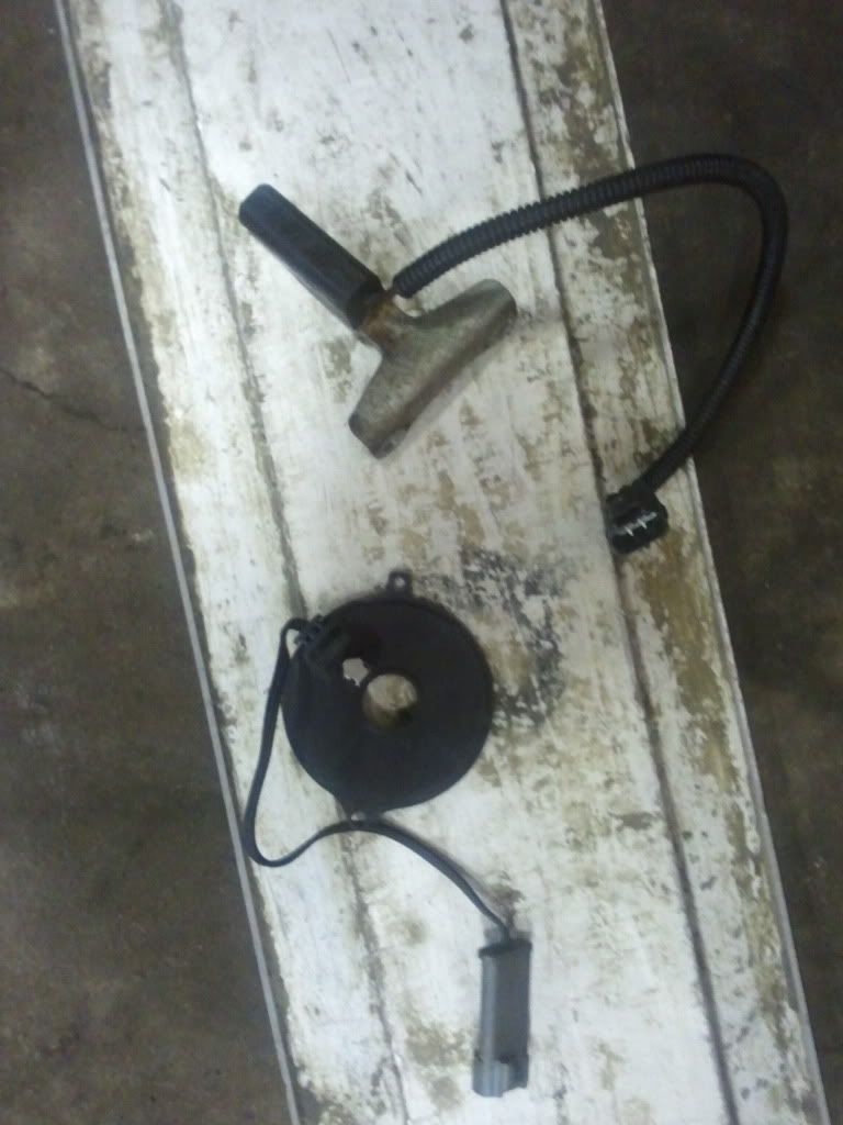

ik kan de bobine niet vinden dick ,ik heb heel de garage op zen kop gezet maar niks :D
maar wel de bdp sensor en nokenasspeed sensor :!: wil je die hebben :?:

Vandaag viel de indy weer uit, en bobine is vervangen, dus maar op zoek naar andere oorzaak. Peer heb jij die sencor nog?

ja zeker dick :!: stom dat ik ze vorige week niet heb mee gegeven :oops:

Was het ook vergeten en had de hoop dat hij het met de nieuwe bobine bleef doen. Zandvoort dan maar :drunken:
