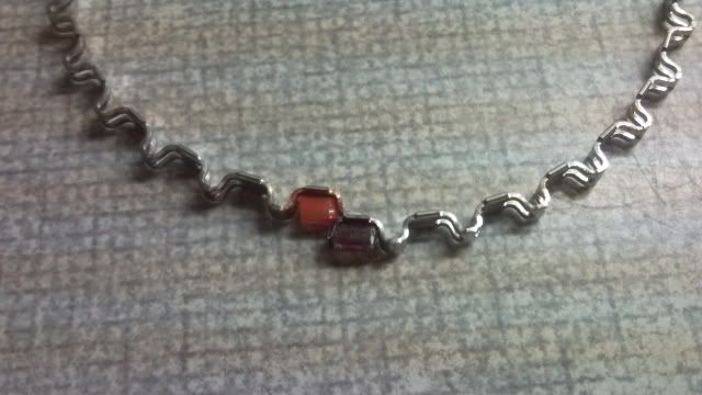

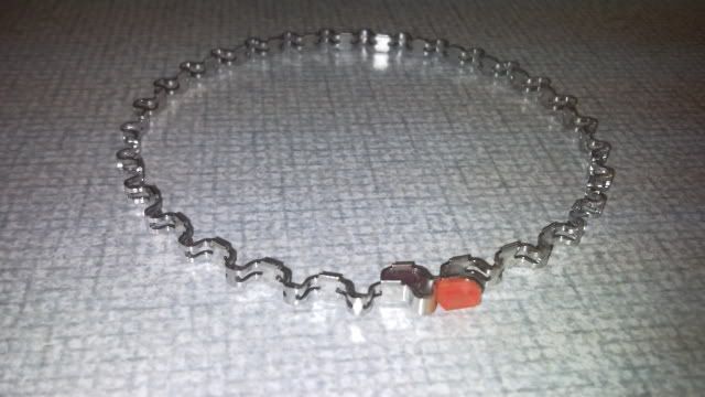

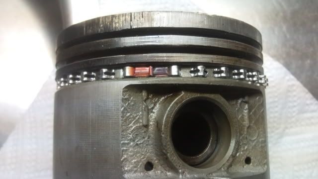

ik heb voor mijn zuiger nieuwe zuigerveren en olie schraper gekocht.
alleen zit er op de olieschraper twee kunstof blokjes waarvan ik niet weet of ze moeten blijven zitten of dat ik ze eraf moet halen :dontknow: .
ze smelten als ze warm worden.
zie foto :!:
iemand enig idee :?: :?:

ja mijn meening weet je perry :!: ik denk dus dat ze er af moeten ,omdat je de schraapveer anders niet kunt overlappen , maar waarom zitten ze er dan aan :?: als het smelt dan blijft er toch niks van over :D het zal toch wel ergens goed voor zijn lijkt mij :!:

moeten ze misschien smelten om vast te komen zitten :dontknow: :?:

je moet ze zeker laten zitten,ze hebben als doel dat de uiteinden van de olieschraapveer niet over elkaar heenvallen.
Dus: zeker laten zitten.

smelten ze niet weg dan als je blok warm word :?:
en de kleuren betekent dat nog iets :?:
alvast bedankt :!:

Heb t ff voor je opgezocht Perry, weet niet zeker of je er wat aan hebt:
http://www.ehow.com/how_2142568_install ... rings.html
Hier zeggen ze dat deze blokkies die olieschraper op z'n plek houden..
"these hold the oil scraper rings in place to clean the oil off the cylinder walls as the piston travels downward. "

krijg uit alle hoeken verschillende antwoorden :roll:
ik heb ze nu na alles gemonteerd te hebben op de zuiger met een tang eruit gehaald :!:
ze zaten niet heel erg vast dus ze waren zeker los komen te zitten als ik ze zou laten zitten :!:
de olie schraapveer kan nu nog steeds niet over elkaar heen schieten er zit een opstaand randje waar hij nu mee tegen elkaar zit (zie de tweede foto) :!:

ik zou ook zeggen er af met die troep , als ze warm worden gaan ze toch :D

die zuiger op de foto is geen van u hoop ik?
Aan de zuiger te zien heeft die zijn beste tijd gehad, en hopelijk geen schade aan de cilinder...

truck loopt allang weer (en goed ook)en ook met die zuiger :!: :!: die kleine krasjes boven op de zuiger wil niks zeggen , cilnder was niks aan te zien ,het is ook een 77 truck dus je hoeft geen nieuwe zuiger te verwachten lijkt mij :!:
