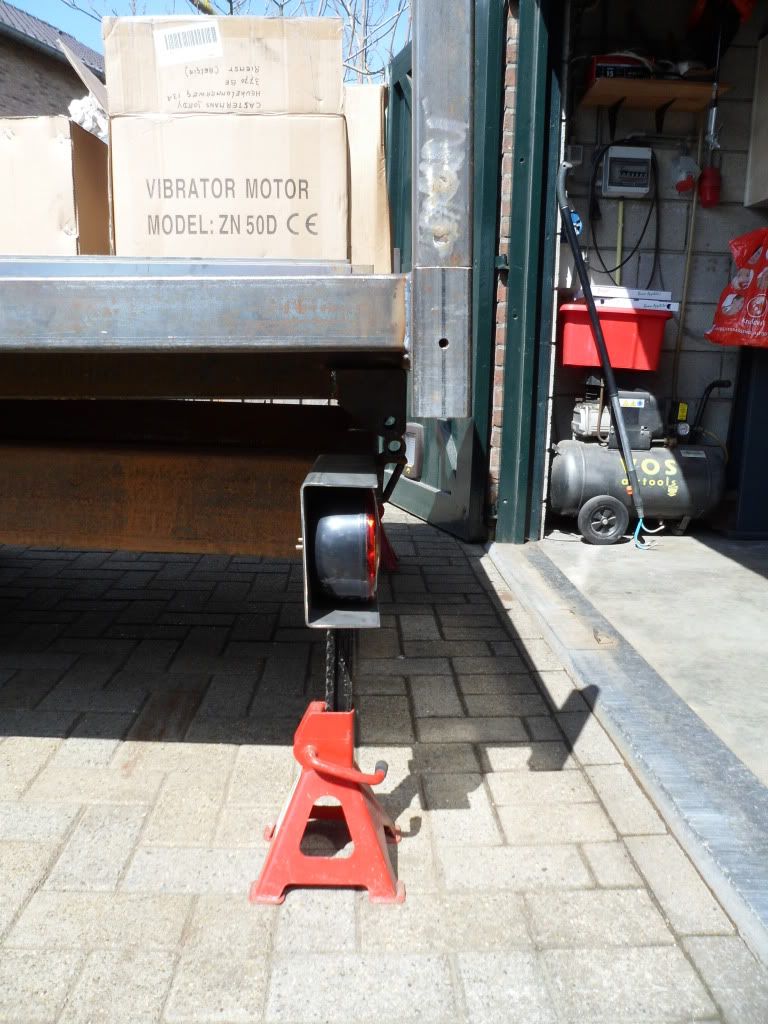

Je hebt niet toevallig die dozen van Jordy in de Dodge staan? :D :wink:
