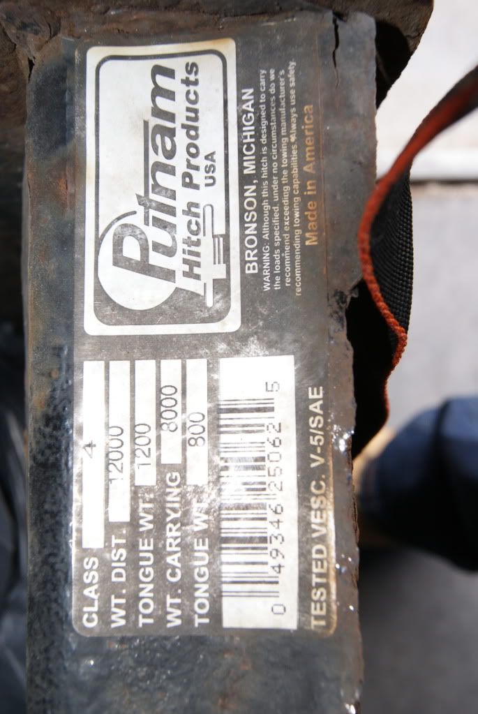

Hallo ben met spoed opzoek naar een foto van een leesbaar type plaatje van een trekhaak van een ram van 1995 -96
Ivb met een meningverschil met " de vrienden van" de rdw ,of een verklaring van de voertuig fabrikant omtrend het
aanhangwagengewicht
staat nl geen gewicht op het kenteken ,en bij de rdw zeggen ze dat er geen gegevens bekend zijn
hopenlijk kan en wil iemand me verder helpen
mvg leon

Met alleen een type plaatje ga je het ook niet redden.
Je zal een verklaring van de fabrikant en/of importeur moeten hebben.

ik begrijp idd dat het alleen met een trekhaak plaatje niet gaat
maar de rdw vroeg
1 een verklaring fabrikant waar het aanhangwagen gewicht op staat ( geen idee hoe ik hier aan kom)
of
2 een verklaring vd importeur waaruit blijkt wat de nederlamdse goedkeuring is omtremt het trekgewicht
( heb een poging gedaan contact op te nemen met chrysler maar daar willen of kunnen ze me niet verder helpen)
of
3 een foto van het typeplaatje van het voertuig waaruit het aanhangwagengewicht te herleiden is ,b.v. GVWR en GCWR samen met het typeplaatje v.d. trekhaak
( heb dus een foto van het typeplaatje maar daar staat alleen gvwr op en had geen plaatje v.d. trekhaak.)
Maar ga nu met die 2 dus foto typeplaatje auto & trekhaak een poging doen

o ja type plaatje van trekhaak heb je niks aan :(
