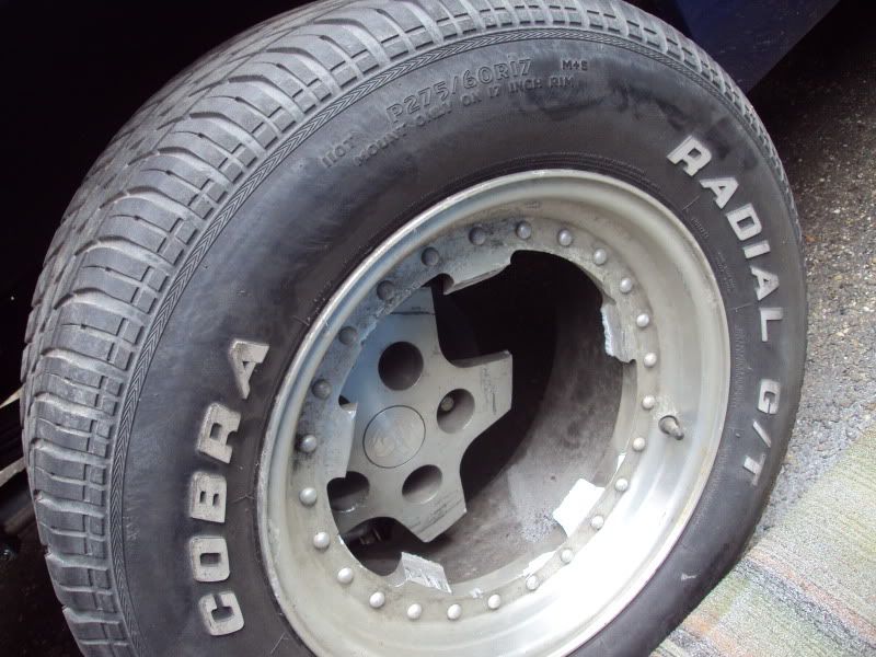

Zo eindelijk mn wiel eraf :D

Maar krijg je nu wel de rest eraf? Die bout zit nog

Kun je niet een dop passend maken.

Ik heb daar van deze doppen voor.
http://www.beta-tools.com/catalog/artic ... /__filters
Al eens eerder bij iemand zo'n beveiligde bout los gemaakt.

Het probleem is dat het een moer was die een cm of 8 verzonken in de velg zat. De dop om hem los te draaien is verrot. Kon er met geen tang bij. Vervolgens met veel geweld een dop 17 erop maar ook deze draaide dol. Dus toen dop 16 erop....zelfde verhaal. Dus dan maar uitboren, 30 boren verder maar geen succes. Diverse uitfreesgevallen naar de klote gedraaid. Dan maar met een stalen beitel de hele zooi doormidden slaan, 3 beitels verder..... geprobeerd met 1 wielmoer op het wiel te laten zakken om hem zo los te krijgen, ook geen succes, beetje burnen hielp ook niet. Dus dan maar de slijptol :twisted: Ik heb nog 2 van die Indy velgen liggen dus dat is niet zo'n probleem. Na 3 dagen kutkammen was ik het zat. En een beetje oud aluminium levert toch ook weer wat op :drunken:
Gelukkig wel 2 andere met de doprammanier los gekregen. 1 zit er nog op een srt velg, dus dat moet anders want die wil ik niet verkloten, dus als iemand zo'n setje losdraaibouten heeft....graag.
