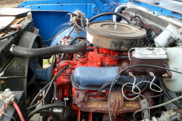

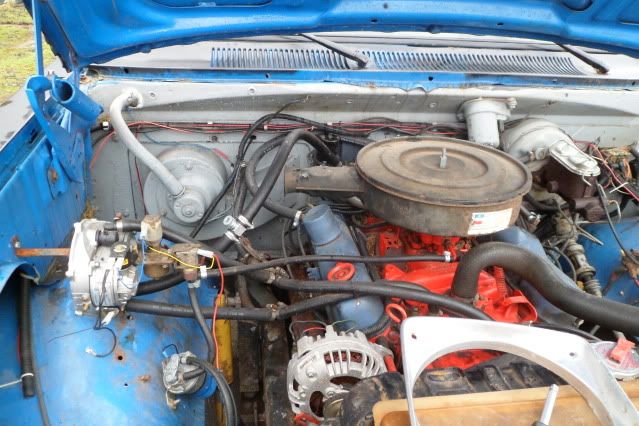

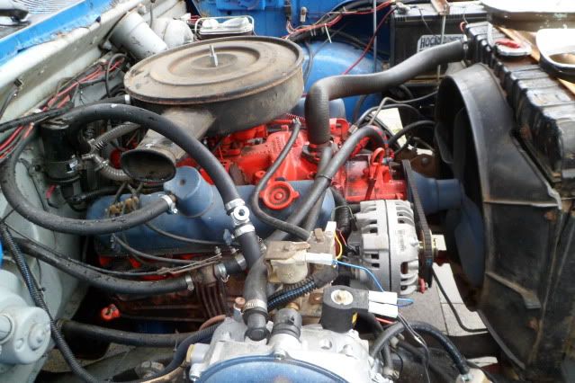

Zoals ik eens al eerder zei vind ik deze dodge bij halfgas aardig rap vooruit gaan.
Nu staat op de papieren en
rdwsite dat ik 125kw heb inplaats origineel 116kw.
Zijn 20pk meer als origineel.
Origineel is 318 blok maar wat moet deze dan zijn? Enige wat ik vind is dat een 5.9l 125kw leverd.
Foto's van mijn blok.

Kan het een 360blok zijn?

De verschillen tussen een 318 en 360 zijn aan de buitenzijde niet te zien.
Met de motorcode zul je "engine casting number" bedoelen, deze staat aan de linkerzijde iets boven de startmotor.
Het is een gegoten geheel en makkelijk af te lezen.
Voorbeeld van een 340 Mopar smallblock

Thanx voor de foto.
Morgenvroeg gelijk eens gaan speuren onder de kap.

Als de laatste 4 cijfers met 360 beginnen, heb je een 360 blok.
Begint het met 318 is het 318.
(Kun je ook zien op de foto van Rooienaar.)

Heb net gekeken en staat 318.. Maar dan snap ik niet dat ik 125kw op papieren heb staan inplaats 116kw.
