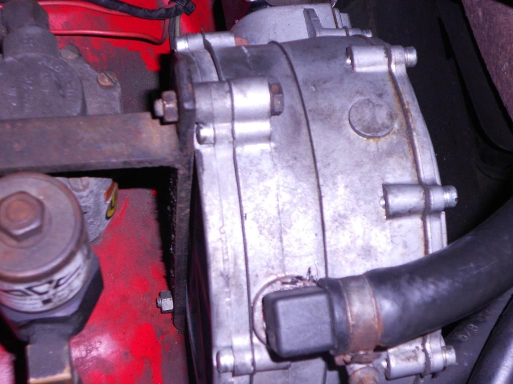

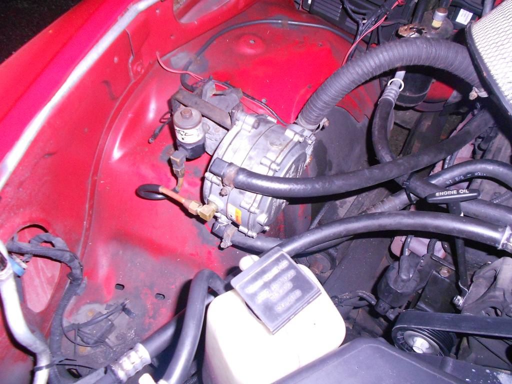

Hallo iedereen,
Ik ben Alain, 32 jaar en woon in Belgisch limburg.
Sinds deze week ben ik terug eigenaar van een Dodge. :lol: Een Dodge Ram 1500 Laramie 5.2 V8 sport van 1995.
Hij is niet meer van de jongste maar is een juweeltje met wat sleutelwerk aan.
Ik heb echter enkele problemen.
Probleem 1: , waar ik hoop dat iemand me mee kan verder helpen.
Soms wil hij niet starten en is het precies of hij verzuipt dan ruik je benzine en gas.
Ook wanneer hij stationair draait, blijft hij rond de 500 toeren draaien. Wanneer de handrem opstaat en ik een beetje gas geef, valt hij stil.
Eveneens wanneer ik hem in zijn achteruit zet valt hij stil.
Hij trekt ook niet zoals het zou moeten en wanneer ik hem naar benzine overschakel loopt hij niet lekker en maakt een raar geluid.
Er ligt nu een kymco gasinstallatie in.
Probleem 2: Bij het rijden duurt het lang voor hij een versnelling hoger gaat, bij 70 km/uur blijft hij hoger in toeren gaan tot zelfs 3500 à 4000 toeren (tot hij aan het janken gaat) dan pas schakelt hij.
De versnellingshendel gaat in versnelling maar niet zo soepel.
Kan iemand mij verder op weg helpen met deze problemen?
Vroeger heb ik nog Dodge Ram gereden (Dodge Ram 1500 5.7 en Dogde Ram Viper V10)spijtig genoeg door mijn echtscheiding en het stopzetten van mijn firma heb ik ze moeten verkopen :cry:
Groeten aan iedereen, hopend op een goede oplossing.
Deze onderstaande foto's zijn van de lpg-installatie van het merk Kymco:

1 je zegt het zelf eigenlijk al. Het is net of hij op lpg en benzine loopt. Ik zou de gasarm eraf halen en kijken hoe hij dan loopt. Even voor 100% uitsluiten dat hij op 2 soorten brandstof loopt.
2 Dat lijkt mij een probleem in de aandrijflijn en om iets specifieker te zijn in de koppelomvormer. Om echt een probleem in de transmissie te gaan zoeken moet hij motorisch goed lopen.
Gr
Martin.

zou idd de boel toch eens nakijken onder de kap. misschien een klep van de LPG die niet meer afsluit? of er heeft ergens iemand iets verkeerds aangesloten. staat misschien ook VEEL te rijk ingesteld.
voor het niet schakelen kan het al eenvoudig de kickdown (als die dat nog heeft?) zijn die blijft hangen of te strak staat (alsok je volgas gaat, dan schakeld de bak ook later)

Wat martin (nichtrunner) al aan geeft eerts op benz ales in orden maken dan pas gas. en gas instalatie is van imco ,kymco daar heb ik nog nooit van gehoort :!:
