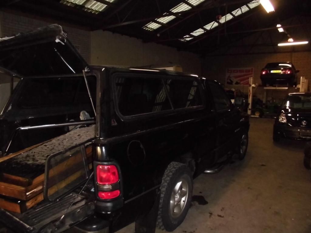

Nog niet echt tijd gehad voor goede foto's, maar deze is net na montage.
Zal kijken dat er nog wat komen (kan even duren,doe alsof ik druk ben :roll: :roll: )
Ben er blij mee, paar kleine beschadigingen,maar verder een mooi bakkie :D
