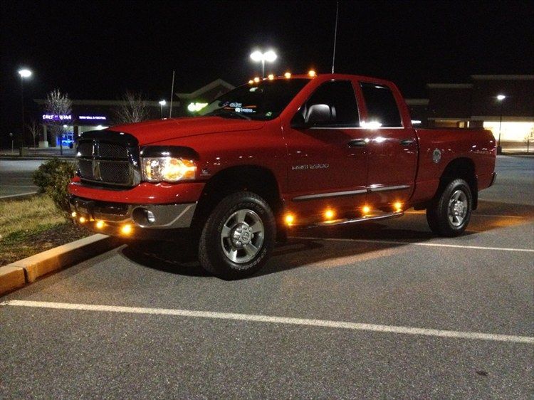

Hallo,
Ik ben al een tijdje opzoek naar de oranje lampjes voor aan de zijkant van de Dodge (niet aan de voorkant). Is hier iemand die toevallig weet of het een bepaald setje is van mopar en dus specifiek voor de dodge is, of dat het een algemeen setje betreft voor pickups. Waar zou ik deze eventueel kunnen vinden en is dit moeilijk om aan te sluiten?
Alvast bedankt,
Gerard
2003 Dodge Ram 1500 Laramie 4x4

Je zijn bij de betere auto materialenzaak te koop :!: en aansluiten stelt niks voor , gewoon voeding van je stadslichten af pakken :!:

je kan de stroom ook achter bij de stekker opzoeken. had ik bij mijn vorige auto(opel frontera) ook. massa op de knipperlicht en hij knippert ook nog als je de bocht om gaat... :mrgreen:

maar als je de hem aansluit op het knipperlicht dan brandt het licht niet als je gewoon rechtuit rijdt neem ik aan? bedankt voor jullie reacties trouwens :o

Wat Peer schrijft gewoon op de stadlichten aansluiten, je kan er altijd nog een schakellaartje tussen zetten als je hem eens wilt uitzetten :wink:

oke top, ik was inderdaad van plan om ze aan te sluiten aan de stadsverlichting net zoals bij de lampjes op het dak. Ik ga ze opzoeken en zo snel mogelijk monteren, bedankt allemaal.

Jazeker wel. Dan branden ze gewoon. Heb je geen verlichting aan knipperen ze gelijk met knipperlicht en heb je verlichting wel aan gaan ze om en om. Zie je vaak bij vrachtwagens.
Plus gewoon op verlichting en de min dan op knipperlicht. Wel rekening houden met links en rechts dan

Nooit aan gedacht dat dat kon eigenlijk. Het klinkt erg leuk maar ik heb ze liever continu aan. Ik zal het onthouden
