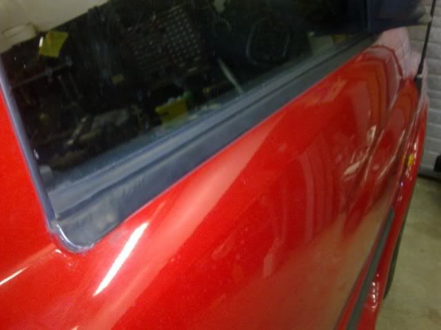

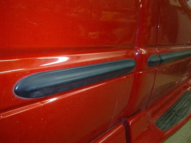

Wie weet hoe deze strips heten? zijn die te bestellen in nederland?
En hoe zitten deze strips vast?
Grt, Martin

zijn de bovenste geen beltline weatherstrips???

Raamlikkers.......

De lijsten zitten vast met dubbelzijdig tape, te verwijderen door er met een scherp engels plamuurmes achterlangs te steken.
De plakresten verwijderen met een speciale rubber lijmrestverwijderaar in de boormachine.
dus geen gaten in de deur e.d.?
Grt, Martin
nee martin geen gaten :!: :!:

je kan hem er ook af halen door hem warm te maken en dan met een vislijn los snijden minder kans op krassen
en ik weet bijna zeker dat er geen gaten achter zitten
en je kan die rubbers ook bij een dealer bestellen is vaak niet eens zo duur
Mooi dan ga ik die er binnenkort even afhalen

Ik weet alleen de onderste op de zijkant van je truck ;)
Die noemen de amerikanen body side moldings!

Moldings gewoonweg verwarmen bv: met haardroger of verfstripper zijn er dan zo af te halen :wink:
Daarna even de lijmresten verwijderen en klaar heb het zelf
ook zo gedaan :thumbleft:

OP zijn rednecks haal je de lijmresten weg met WD40, werkt ook nog.
