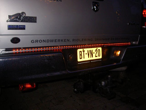

m'n bestelling ontvangen(thanks to elwin), m'n light bar, maar moet je deze gewoon op je laadklep kleven :?: , heb dit eens voorlopig geprobeerd, maar is wel niet zo'n mooie zicht vind ik,,,,,,,
 Berichttitel: Re: light bar
BerichtGeplaatst: za maart 27, 2010 17:29
onder de laadklep monteren .
wel zien dat als je de laadklep opendoet dat de rand van de klep niet op de line of fire
komt :wink:

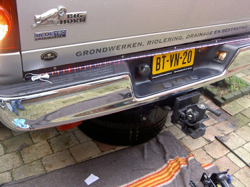

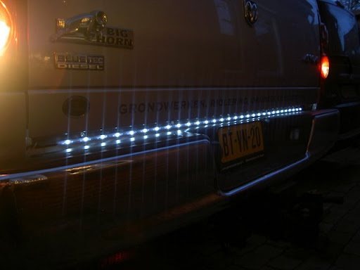

BerichtGeplaatst: wo apr 07, 2010 20:19
light bar hangt erop :thumbright: :thumbright: , was wel wat pas en meetwerk, alleen, alst tie in rear staat brandt tie niet wit, maar gewoon rood :scratch: , normaal da :dontknow:
BerichtGeplaatst: wo apr 07, 2010 20:22
Dat is een extra optie en als je die wel heb moet je het witte draadje aansluiten op je achteruitrijdlicht :bounce: :bounce: :bounce:

het witte draadje dat hier links op de foto nog te zien is bij andre .
deze zit niet mee aan de 4polige stekker maar moet je apart aansluiten !
indien dit draadje hier niet aanhangt bij je heb je de extra functie dus niet .
