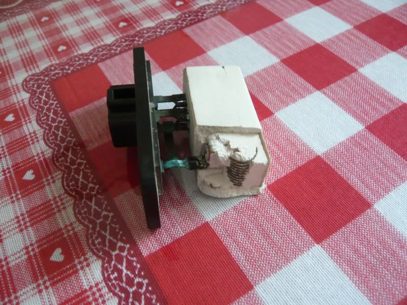

dat zou de weerstand wel eens kunnen zijn :!: even de ventilator er uit halen ik vermoet dat hij daar wel ergens bij zit . ik zal zo wel eens even kijken of ik hem kan vinden .
wat andre zegt zou ook kunnen ,maar waarom draaid hij dan op stand een en stand 4 :?: weerstand zit bij de ventilator .
ventilator
weerstand
sorry voor de slechte foto's .maar beter dan niks

'K heb zonet even gekeken en volgens mij is het weerstandsblokje niet helemaal fris meer.......
dus wie er nog één heeft liggen of een adresje weet....

heb een nieuwe besteld, als het mee zit morgen binnen.
Prijs rond de 150 euries....vin'k nog niet niks voor zon blokje...
