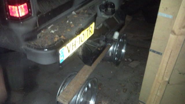

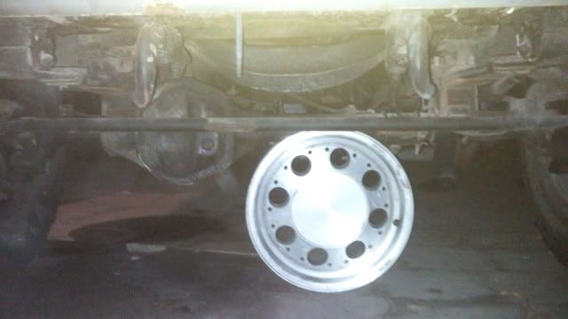

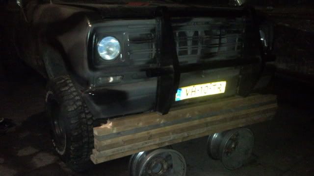

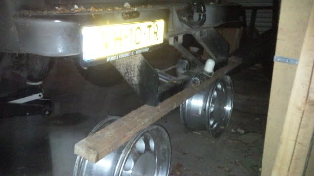

achterkant opschuiven :!:
voorkant lukte niet op deze manier :!:
toen maar zo met 40cm tegelijk :!:
en het eind resultaat :!: :D
nu kan mijn blok open zit een verbrande klep in :( :!:

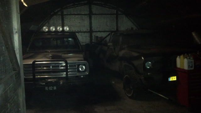

hij staat nu in de peel in een nishut bij een varkensboer.

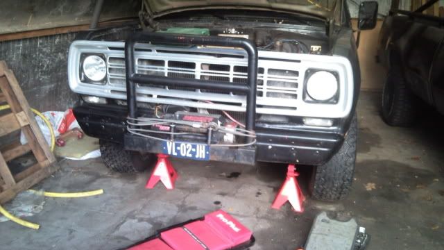

eerst de dodge opgekrikt en wat hoger gezet zodat ik makkelijker de uitlaat los kon gooien die hingen toch al los :D

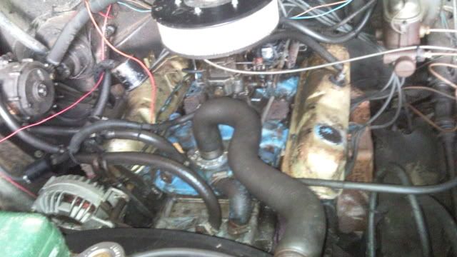

zo zag het er uit toen ik begon :!:

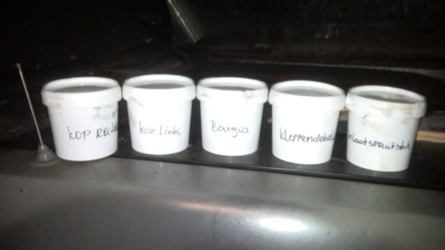

zo kunnen we straks alles weer makkelijk terug zetten zonder 5 keer achter ons oor te krabben :wink: :!:

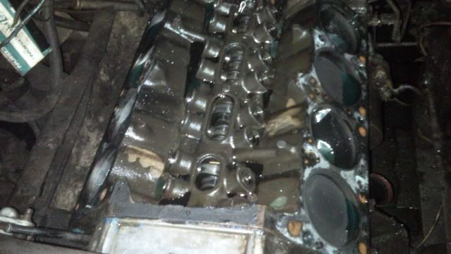

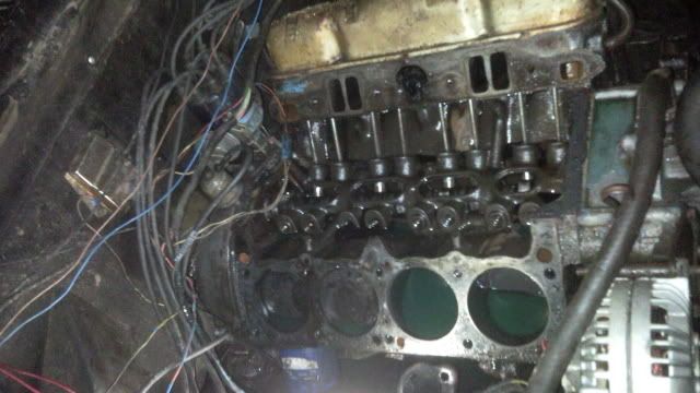

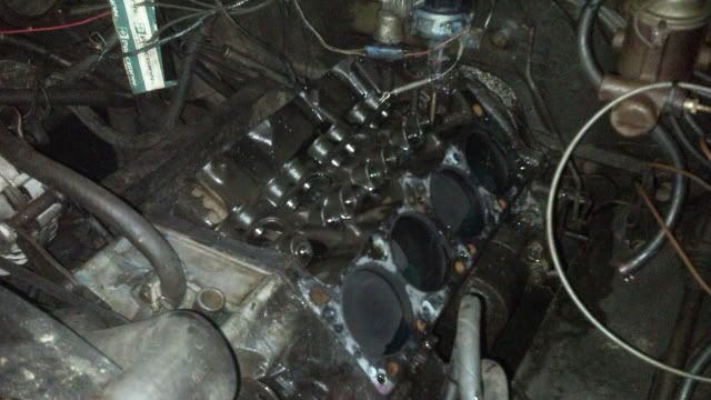

eerste kop ligt eraf
:!: Afbeelding

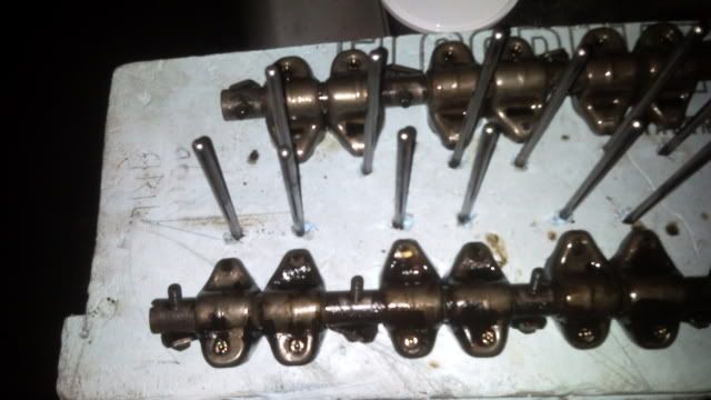

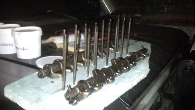

klep stoters met stoter stangen op volgorde weg zetten :wink:
en het eindresultaat :!:
alle bouten bij elkaar gehouden :!:

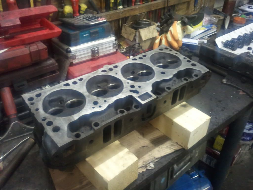

nu de koppen eens goed aangaan kijken :D

Alles genummerd en op volgorde, je bent goed bezig Perry :wink:

Goed bezig! En netjes georganiseerd, dat scheelt met in elkaar zetten een hoop tijd en ergernis.

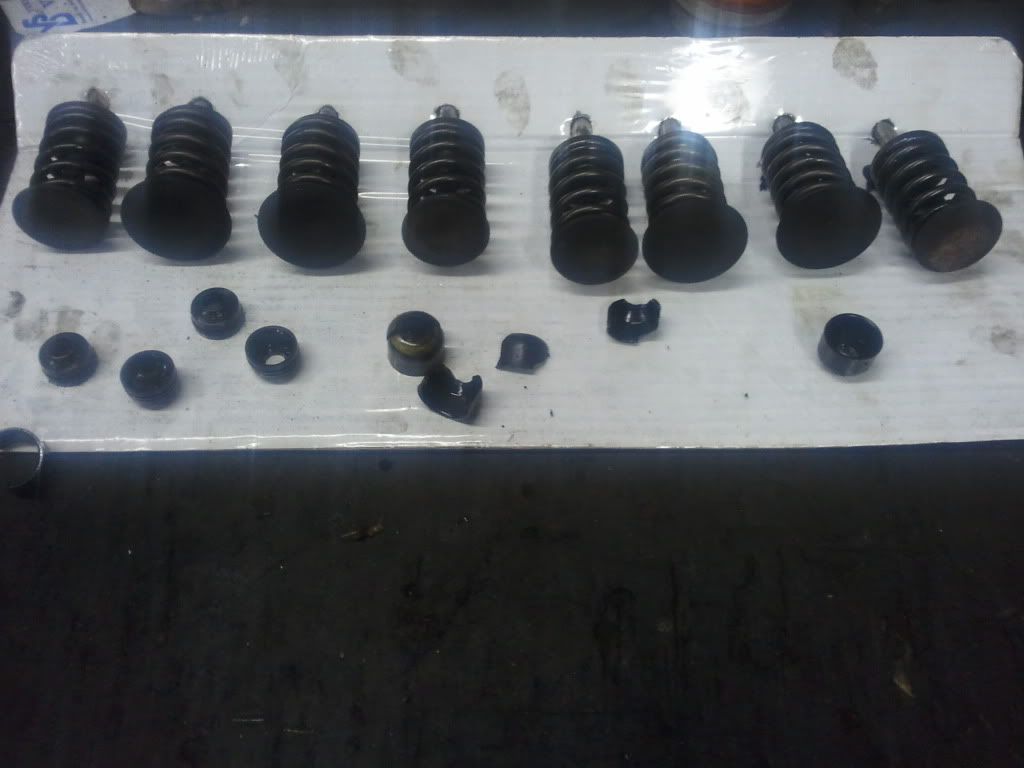

ff de oude pakking verwijdert ,man wat zat die troep vast :!: kleppen er uit en ben alvast begonnen met op nieuw inschuuren :!:
olie verbruik zal wel beter zijn straks , kleprubber waren zo hard dat ze kapot vielen op de grond :D
