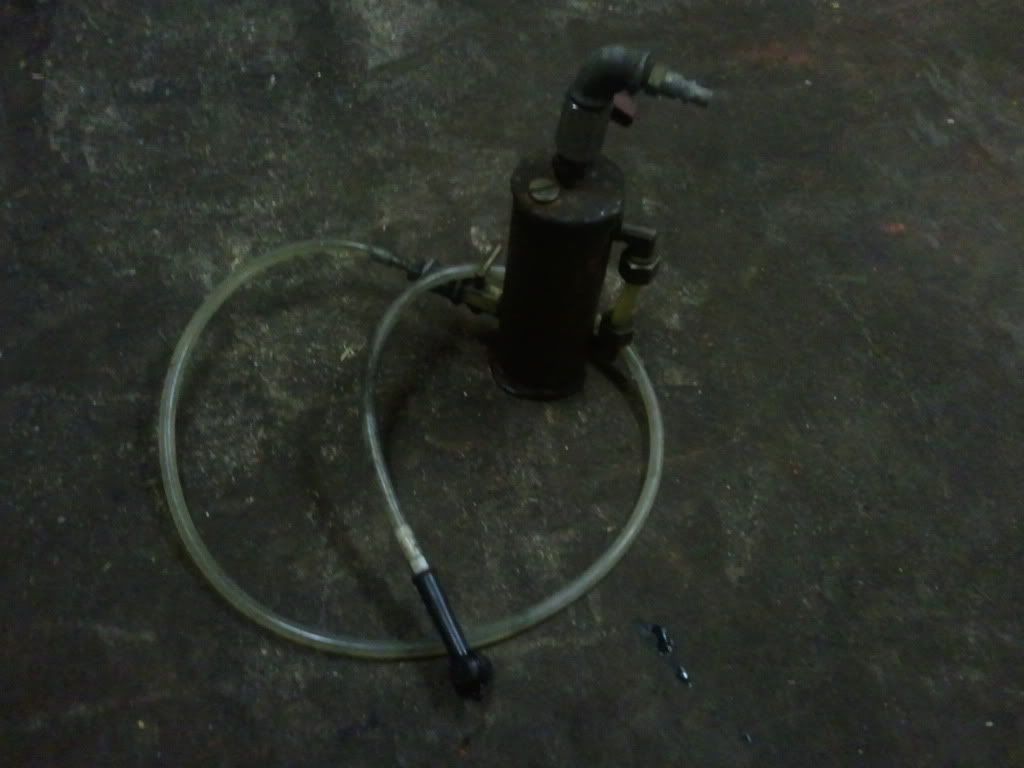

ik zou terug ontluchten . ik weet niet of je iemand kent die zo'n ding heeft ,maar het kan ook al met een simpel olie spuitje :!: ik heb er zelf eens ooit een gemaakt die mag je van mij gebruiken als je hem komt halen . ik heb er eentje waar je met de compresor druk op zet (iets van 1 Bar) er zit remolie in en die sluit ik lucht dicht aan op de ontluchtings nipel en dan zet ik langzaam het kraantje open en blaas de lucht er bij de hooftremcilinder uit ,werkt super :!: er zit namelijk een ventiel tussen dat er voor zorgt dat je nog een beetje remmen over houd als bvb je achterste remleiding doorgerot is ,en daar blijft geheid je lucht zitten . :!: :!:
ik zie nu dat je niet echt in de buurt zit :!: ik zal wel eens een foto plaatsen heb je een beter idee waar ik het over heb :D
en nee aan de binnen kant zit geen roest , daty kan je ook zien aan het olie niveau in de slang :D Afbeelding

Dus dan druk je de lucht uit de hoofdrem cilinder.
Dat dat lucht dicht aan gesloten moet zijn snap ik
wel ja. Anders pomp je weer lucht in je leidingen.
Maar moet je veel rem olie terug spuiten zeg maar.
Niet te veel zeker anders loop mijn opslagtankje over.
Je woont wat te ver weg ja, maar als ik het zo ziet,
dan is het zelf ook te maken.
Dit is voor mij een nieuwe manier om alles ontlucht te hebben.
Maar dit is ook niks, en het lucht zal er toch uit moeten ja.
