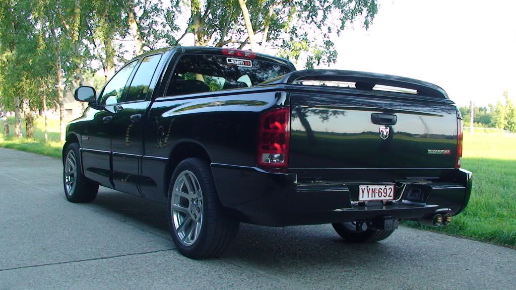

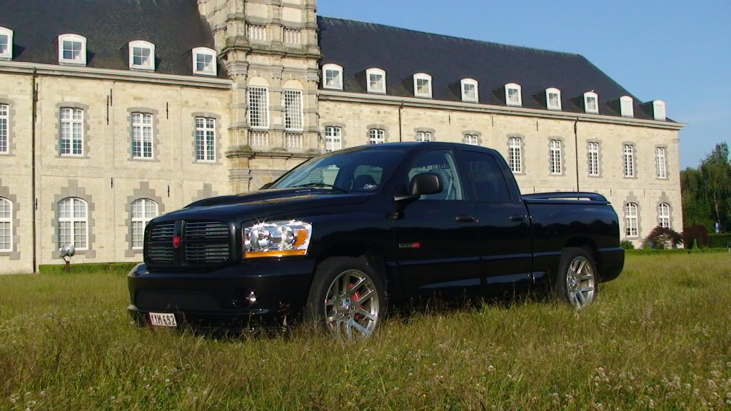

BerichtGeplaatst: za jul 18, 2009 11:30
@ Elwin ja , ik denk dat het toch een 5cm is , want origineel stond ie echt met de kont in de lucht :lol:
ik had het moeten meten voor en na , dan was ik zeker , maar je ziet toch op mn fotos dat hij redelijk geleveled is , toch ?
BerichtGeplaatst: za jul 18, 2009 11:40
DodgeViperTruck schreef:
ja zo op de foto ziet het er wel goed uit. Heb je toevallig geen zijkant foto van orgineel? en lag er geen gewicht in de bak toen je de bovenstaande fotos nam?
nee er lag geen gewicht in de bak , enkel de bedrug.

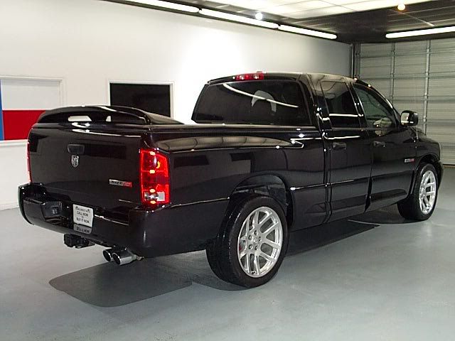

hieronder een foto zonder shackles
en een toen ie nog in Texas stond
BerichtGeplaatst: za jul 18, 2009 12:20
in texas blinkt hij meer dat hier... :wink:
scheelt toch wel wat bij jou sammy. weet je toevallig van welk merk het setje is?
