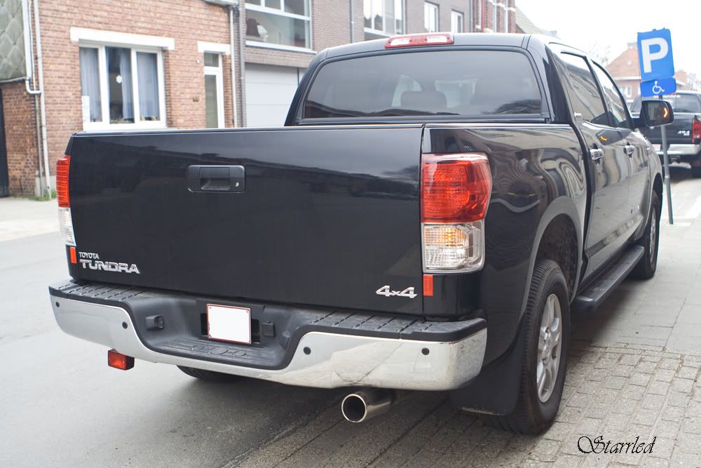

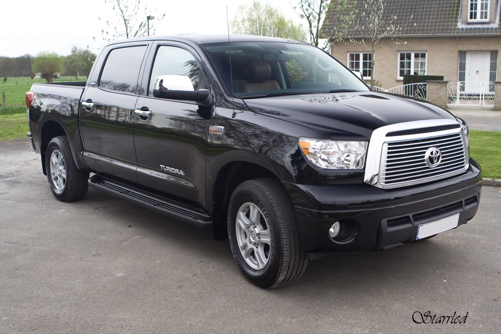

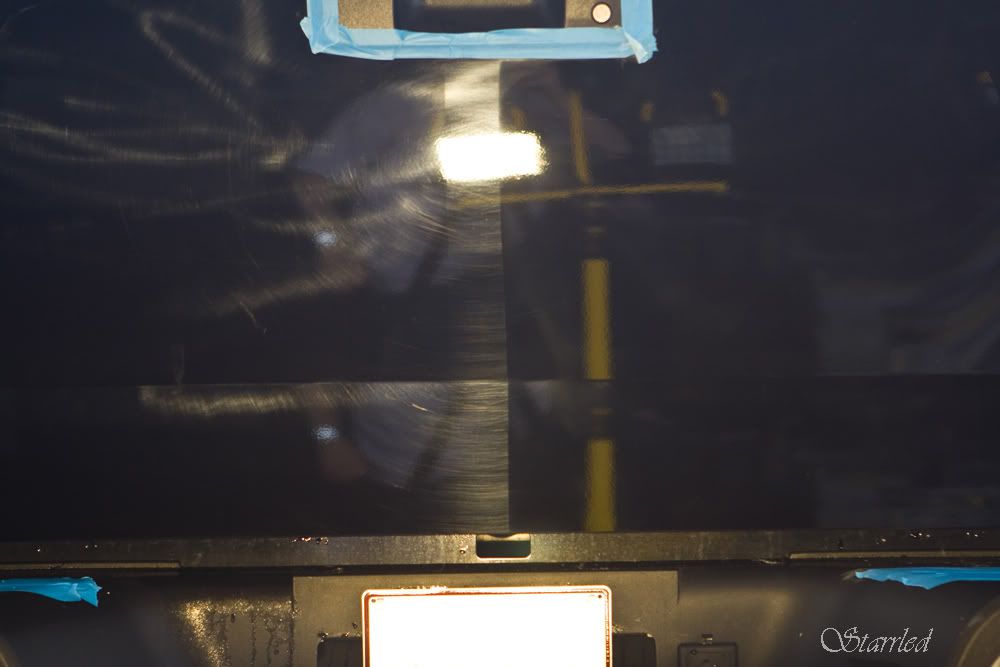

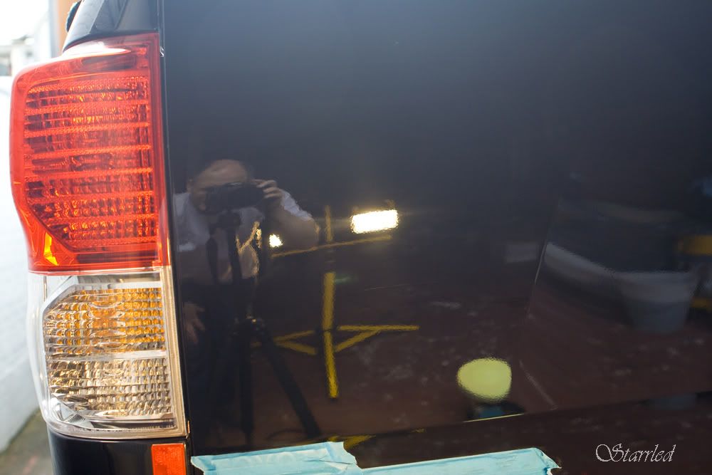

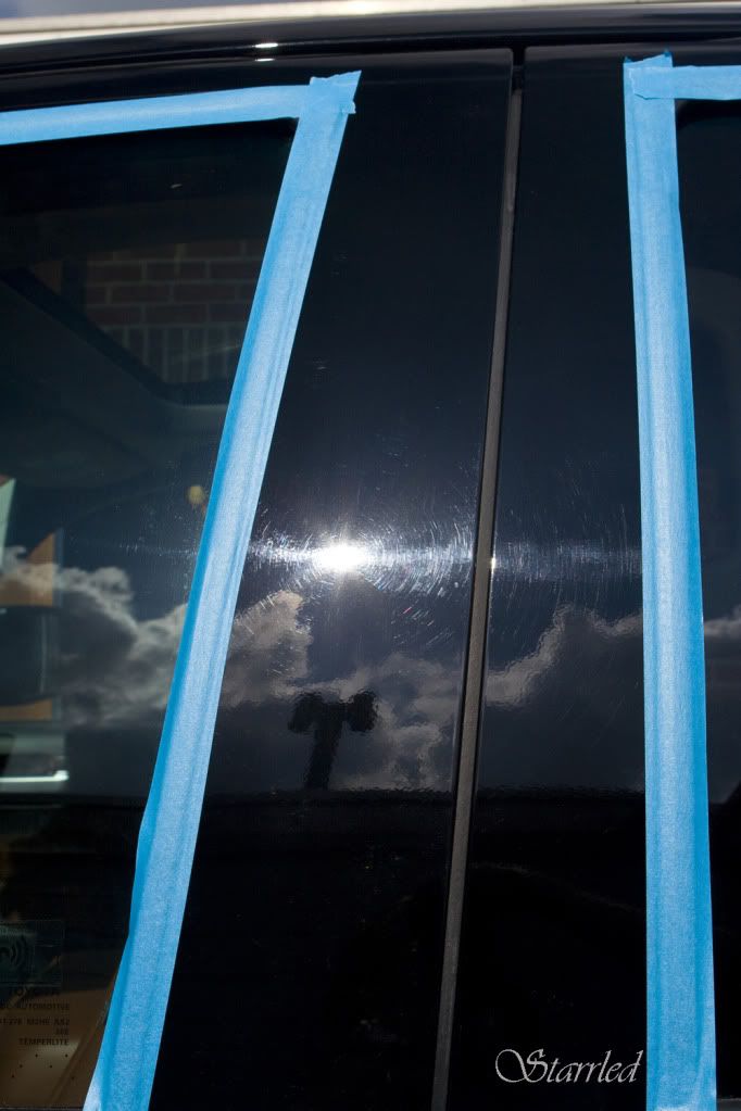

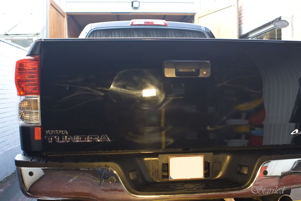

Gisteren heb ik een Toyota Tundra onder handen genomen.
Ziehier een paar foto's
Voor:
Na de wasbeurd:
50%/50%:
Als alles gedaan is:
Laat het maar horen wat jullie ervan vinden.
Rest van de foto's kan je vinden op mijn site onder de rubriek "recente projecten"
Grt Filip...
Filip
en bel me......

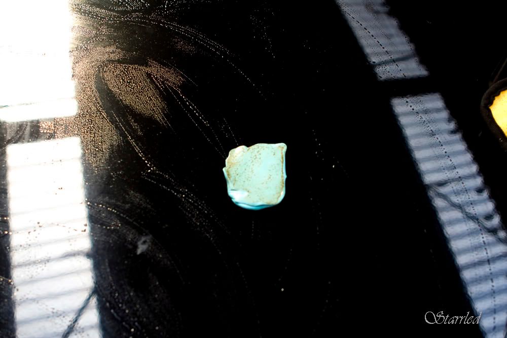

waar haal je dit?? (onderstaande plaatje) of hoe heet het, want is zo te zien wel handig om is te doen.
BerichtGeplaatst: di apr 05, 2011 21:29
Berichten: 227
Dat is een clay blokje en dat kan je wel vinden in een betere auto zaak.(verkrijgbaar van verschillende merken)
Hoe moet je dat gebruiken? Wel je kneed dat blokje zacht en met een bijpassende vloeistof(als glijmiddel)ga je te werk op je auto.
Van dat blokje maak je een klein pannenkoekje en daarmee ga je over de auto.
Je zal merken dat je de rest van de vervuiling zo van je auto afhaalt en zo je auto weer zacht word.
Hopelijk heb je een beetje wijzer kunnen maken met deze uitleg.

Eerste ga je de auto wassen(poetsen) en als hij proper is dan pas gebruik je je clay blokje .
Als je dat gaat doen voor je de auto poetst dan ga je heel veel krassen maken op de lak van je auto.
En ja je mag zeker verschillende merken gebruiken.Gebruik die waar je het meeste resultaat bij hebt.

Na het clayen moet je er zeker nog een wax op leggen want anders is de auto niet meer beschermd.
Nog één ding wil ik wel zeggen in verband met het clayen en dat is . Clayen haal je enkel het vast zittend vuil van je auto
en verwijder je niet de krassen.De auto zal terug zacht aanvoelen maar je hebt nog steeds de waskrassen(swirls) of andere krassen.

maar voor de kleine krasjes poets je de auto toch? of zit ik scheef te denken.
wassen
poetsen (met machine :) ging vorige keer ook goed )
clayen
waxen
klaar
BerichtGeplaatst: wo apr 06, 2011 10:06
Berichten: 227
Hey battie de juiste volgorde is zo,
1. auto wassen
2. clayen
3. polijsten of poetsen met machine zoals jij zegt (swirls of krassen weg werken waar nog mogelijk)
4. polieren( ook met een machine) of voeden van de lak
5. waxen
6. genieten van je auto na een dag hard werken.
