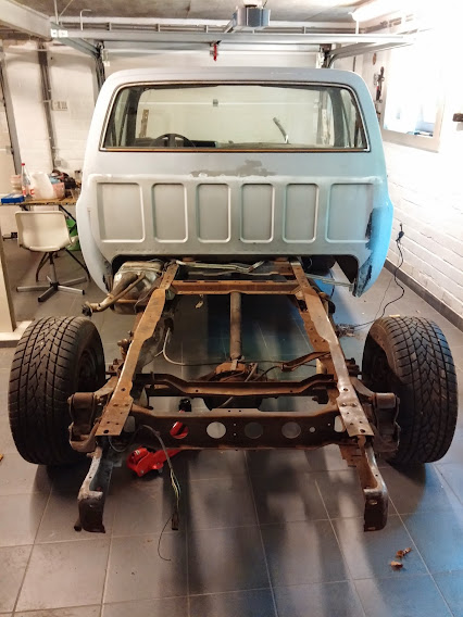

Het chassis aan het schilderen:
Iemand een idee hoe oude verflagen van velgen af te krijgen?
Ik heb de bezinetank ook verwijderd en een kleine lek ontdekt, ongeveer 1 druppel benzine per minuut. Ik las op internet iets over uitgieten met epoxyhars, heeft iemand hier ervaring mee of tips?
BerichtGeplaatst: do mei 08, 2014 13:50
Berichten: 1255
Woonplaats: Ouddorp
velgen is denk ik het makkelijkst en het mooist om ze te (laten) stralen
Jaco
BerichtGeplaatst: do mei 08, 2014 16:13
Berichten: 478
Woonplaats: Zwaag
Welk spul gebruik je nu voor je chassis?
Ik ben het met Jaco eens dat stralen de mooiste en snelste manier is.

BerichtGeplaatst: do mei 08, 2014 16:41
Geregistreerd: do okt 24, 2013 17:41
Berichten: 15
Ik heb Rust-Oleum Combicolor gebruikt, 2 lagen. Heb er wel mijn twijfels bij of het lang gaat houden...
Stralen lijkt mij ook het beste maar ik wou de cabine er niet afhalen, en tenslotte kost stralen en spuiten wel wat meer dan zelf schuren en verven.
