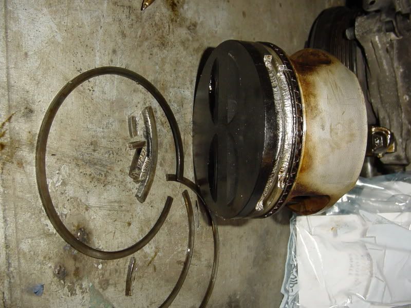

Laat dat pingelen zo snel mogelijk oplossen want dat is een enorme belasting voor jouw zuigers.
Google maar eens op "highspeednock"
Als ervaringsdeskundige kan ik dit beamen,zo zien je zuigers eruit als het mis gaat.
