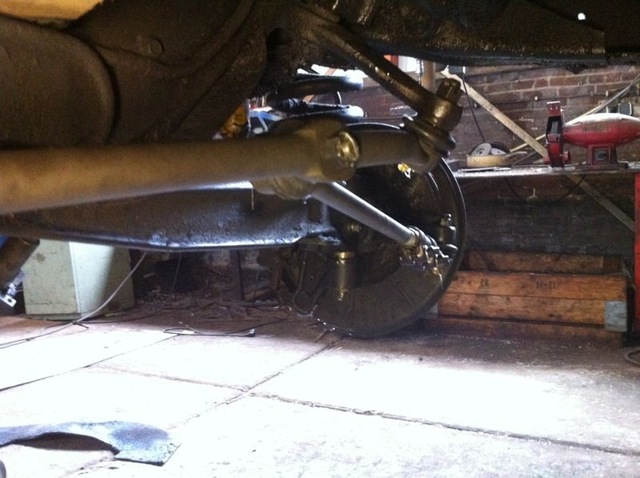

Dat draagarm rubbertje is aardig versleten ja! :roll:
 Berichttitel: Re: 1985 F350 car hauler
BerichtGeplaatst: vr jun 07, 2013 19:21
Ja die was wel op :D
Schijnt dat als je remde de voor wielen ook een stukje naar voren en naar achteren konden :roll:
Moet dus straks allemaal weer top zijn en strak sturen, dan kan de wagen door naar de spuiter.
Het blok loopt trouwens keurig, het is een originele International gereviseerde ruilmotor uit '99.

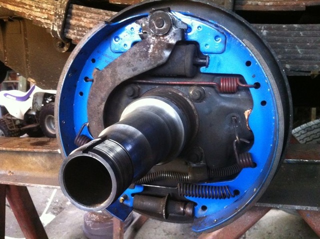

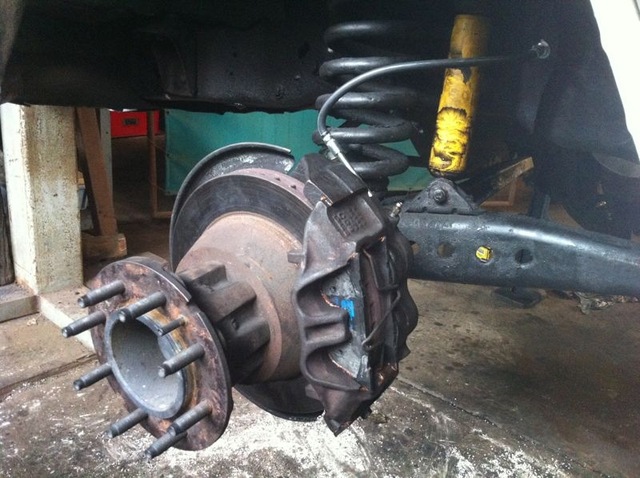

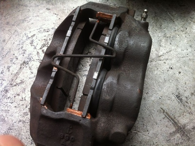

Remmen zijn ook aangepakt..
Verder wordt deze week de aandrijfas ingekort ivm het aanbrengen van de andere bak met overdrive. De remslangen zijn vervangen, remmen gereviseerd enz enz.. Zal denk ik weer als een scheermes over de weg gaan :D

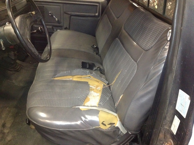

Het bankje laat ik ook opnieuw bekleden.. Zal waarschijnlijk zwart leer worden en wil een mooi stuur kopen.

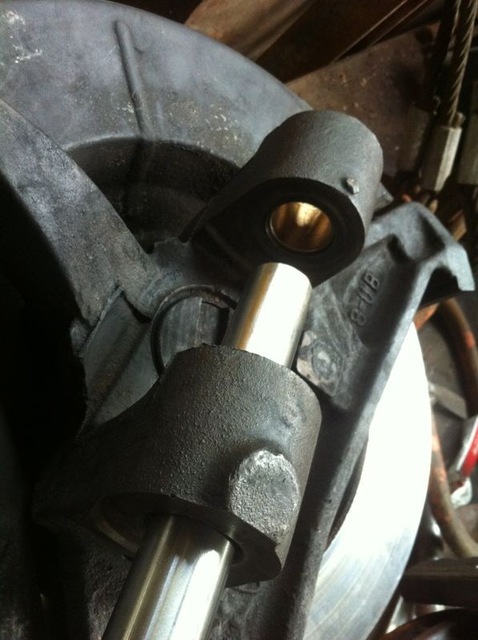

Nog een fotootje, nieuwe bussen
BerichtGeplaatst: ma jun 17, 2013 21:46
Geen half werk rick :thumbup: die kan er weer lang tegen :!:

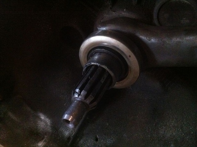

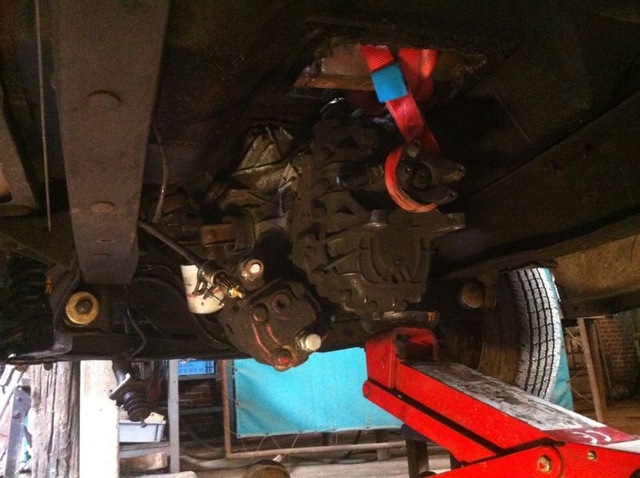

Ook deze week is er weer topwerk verricht door monteur Yehudi ("collega" Jeroen / Hollandblower) aan de oprijwagen.

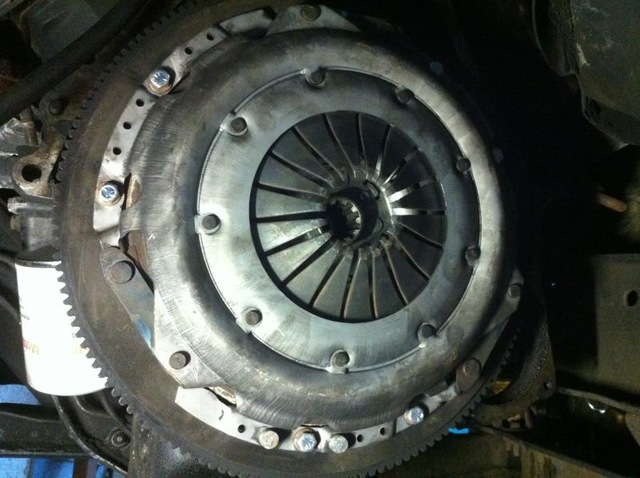

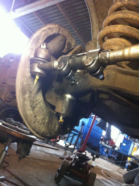

Andere bak met overdrive geplaatst, nieuwe drukgroep / koppeling, remslangen vernieuwd, nieuwe hoofdremcillinder, stuurinrichting en nog veel meer zie foto's...
Nieuwe en oude stuurinrichting

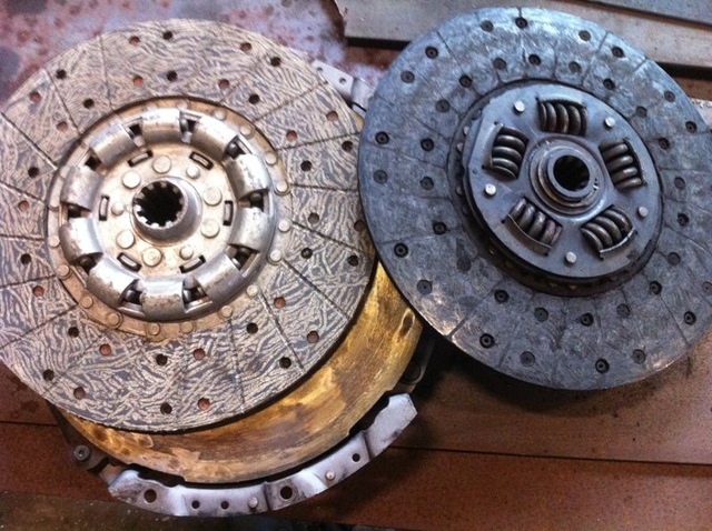

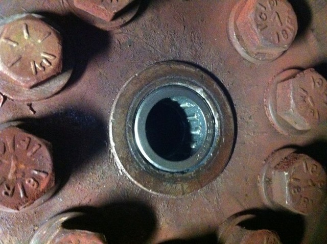

Nieuwe frictieplaat links
Nieuw toplager in het vliegwiel
Andere bak met overdrive en PTO pomp er onder

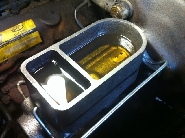

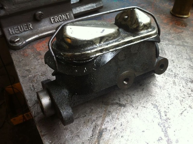

Oude hoofdremcillinder
En de nieuwe
Nieuwe stuurstangen / inrichting

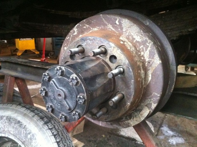

Remmerij gereviseerd en nieuwe remslangen
As vol met verse olie, remmen afgesteld

Het bankje van de andere F350 (takelwagen) ligt bij de bekleder en komt mooi zwart leer (skai eigenlijk :wink: ) op. Echt leder zou onbetaalbaar worden. Ook de mooie RVS wieldoppen van de takelwagen zet ik over.
