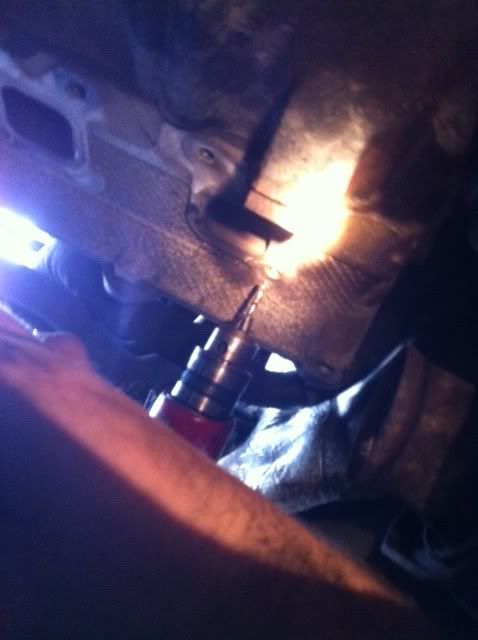

Afgelopen week wel een tegenvaller gehad. Ik had een raare tik in de motor, dat was na nader inziens een gebroken uitlaat bout... toen mn spulletjes netjes binnen waren ben ik maar eens begonnen, auto opgetild met 2 heftrucks (zware hufter die dodge;) ) en toen aan de slag.
Als eerst kwam ik even 3 gebroken uitlaat bouten tegen. Met een links omdraaiende tapset heb ik toen 2 van de 3 eruit kunnen draaien met weinig moeite. Tot ik de 3de wilde doen en die heel voorzichting had aagepakt... maar toch ging het niet goed, de tapset brak af, en jahoor precies in het gat... Na serieus 1 dag pielen met allerlei gereedschapjes en olie en koude spray en warmte, kreeg ik hem er gelukkig weer uit (inclusief bout) het draad weer netjes hersteld...
Nieuw spruitstuk gehaald bij de dealer € 65,- (ik viel achterover, had het 4 dubbele verwacht) en met nieuwe bouten ging ik weer aan de slag..

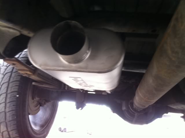

Aan mijn uitlaat pijp zitten 3 dempers, een in het begin een hele lange in het midden en nog eentje achterin. De pijp weeg in zijn geheel ca. 50 kg denk ik en hangt aan wat rubbers te bungelen. Ik dacht weg die troep en heb even het een en ander geoptimaliseerd. Ik heb de voorste demper opnieuw opgehangen (extra pen aan gelast met een rubber) midden demper weggehaald, en vervangen voor een Dynomax Muffler achterin. Tevens heb ik de pijp op diverse plaatsen voorzien van een extra pen met uitlaat rubber. Want volgens mij zijn mijn bouten afgebroken door het gewicht wat er allemaal aan bungelt.

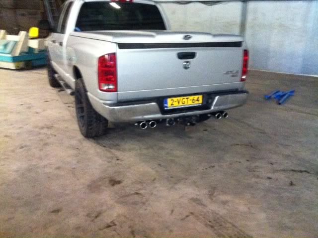

Toen heb ik achterin gelijk maar een 2 uitlaat pijp systeem gemaakt zie resultaat (je moet er even aan wennen, althans ik wel)

Sorry maar ik vind het niet mooi :oops:
Elke kant een dikke pijp lijkt mij het mooist 8)

goed bezig joris :!: wel jammer dat het niet alle maal mee zat ,maar het resultaat mag er zijn hoor :headbang: :headbang:
BerichtGeplaatst: wo sep 21, 2011 22:27
Vet, die dubbele pijpe, ruig gezicht :mrgreen: :mrgreen: :mrgreen:
BerichtGeplaatst: wo sep 21, 2011 22:31
Quadro tubes :D
BerichtGeplaatst: wo sep 21, 2011 22:38
niet twijfelen of je het goed hebt gedaan
heb ff 2 uitlaten weggehaald
super die 4 pijpjes 8) 8) 8)
BerichtGeplaatst: wo sep 21, 2011 23:23
Berichten: 376
Maar goed dat smaken verschillen :)

Haha, bedankt mannen!
Ja ik vind het resultaat zelf wel erg mooi (gelukkig verschillende smaken)
Thnxs Theo voor je Photoshop werk! Ik heb getwijfeld over 2 of 4 pijpen. Nu had ik die splitsers al besteld dus dacht even proberen.
De grap is nu ik 2 dempers ertussen uit heb, de auto nog een heel beschaafd brommetje geeft alleen als ik gas geef en verder is hij lekker stil. Ik heb de laatste demper van Dynomax bewust vlakbij de achteras gezet omdat het geluid dan niet onder de cabine komt. Ook de Cut out zit meer achter dat is ook wel lekker (voorheen trilde ik in mn stoel als die open stond :D )
eerst dacht ik het zit tussen me oren, maar het is echt zo: De truck is nu sneller, feller, en zuiniger. Normaal zat ik op een gemiddelde van 1 op 4a 5 km op lpg. Nu haal ik 1op 6 a 7 (zelfde stijl) ook de superchips geeft een snellere tijdlijn als ik sprintjes trek. Ik ben dus weer erg tevreden met het resultaat 8)

t ziet er wel netjes uit...en idd of je nu 1, 2, 4 of 18 uitlaten hebt...harder gaat hij toch niet maar het is alleen een verfijnde look.
Top werk!
( niet om te zeiken ofzo... maar kan het kloppen dat de rechter uitlaat wat lager hangt of scheef? of is dit gezichts bedrog? )
