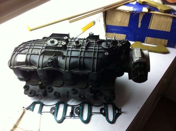

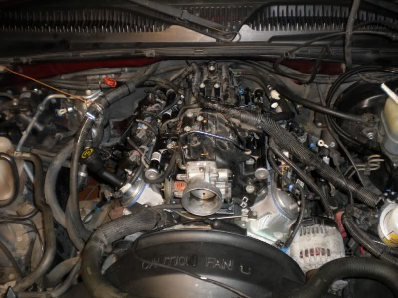

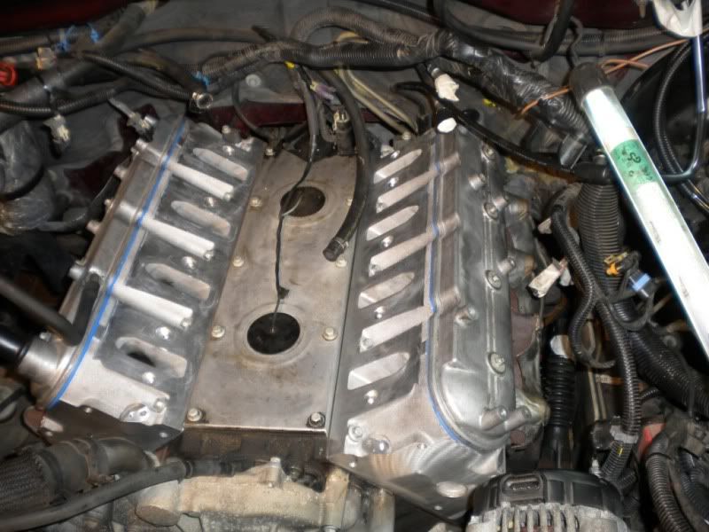

ik bedoel deze pakkingen Danny:
De kleppendeksels kunnen dus gewoon blijven zitten. Maar het is niet even de pakkingen vervangen.
je moet het slopen van hier:
tot hier:
en weer alles terug
groeten Alex

Zou die pakking ook die misfires kunnen veroorzaken ja?
Ik heb al wat troubleshooting gedaan en dit zou ik wel zelf kunnen waarschijnlijk maar hier ben ik wel ff zoet mee denk ik? Maar ik twijfel of ik niet eerst een compressiemeting gaan doen.
