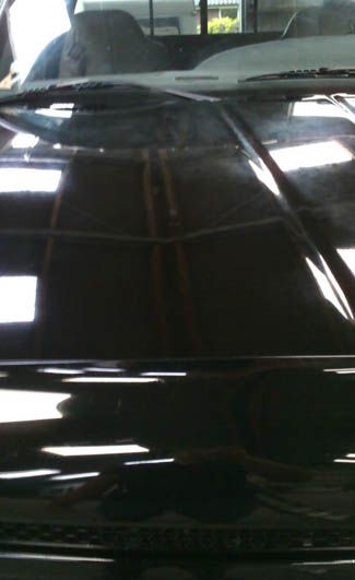

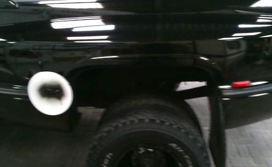

de truck een keer gepoetst (mocht wel een keer (voor mij de eerste keer sinds ik hem heb :oops: ))
voor
na (het is nog niet best maar het gaat de goede kant op hoop ik)
en nog wat meer zwart gemaakt, was oranje ....
