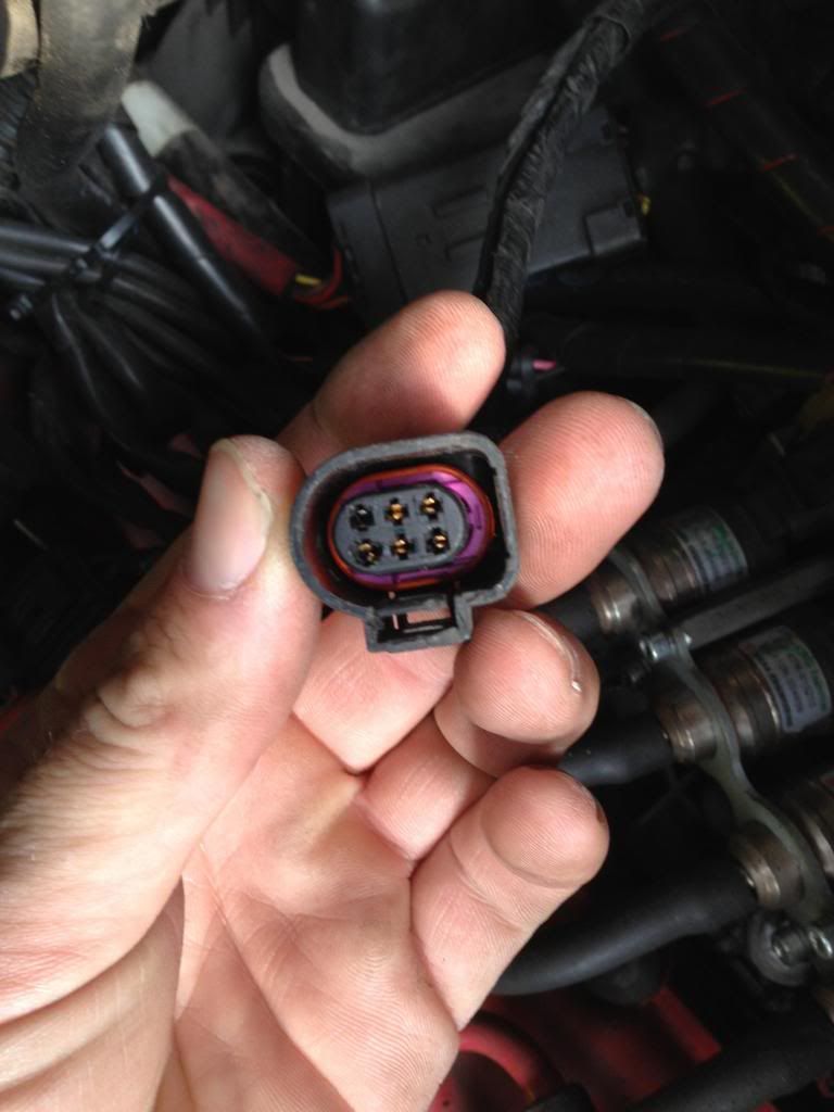

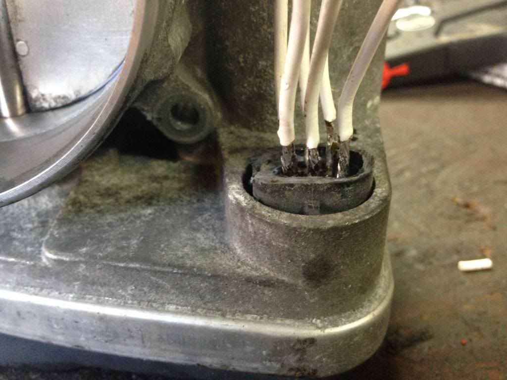

Men eigen stommiteit opgelost :D , beetje lomp de throttle body stekker ingeplugd met kapotte stekker als resultaat, nieuwe originele stekker kost 50$ + verzending en import. Heb er in de plaats een universele superseal stekker opgezet van 5 euries.
Draadjes rechtstreeks op de pinnetjes gesoldeerd
Pinnetjes individueel met dubbele krimpkous geïsoleerd en de connectors erop geperst.
Connectors in het stekkerhuis geklikt.
Gemonteerd & getest, werkt perfect. Geen limp mode en hoopje foutcodes meer :D

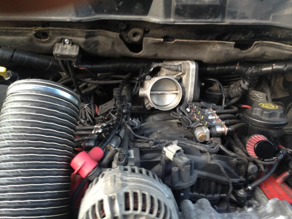

@ christof bij je oliedop heb je een luchtfiltertje zitten.
Is dat waar normaal een slang naar je luchtfilter buis gaat?
