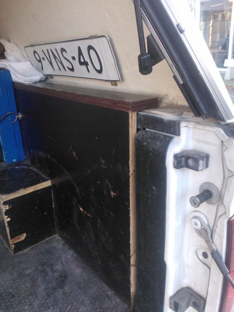

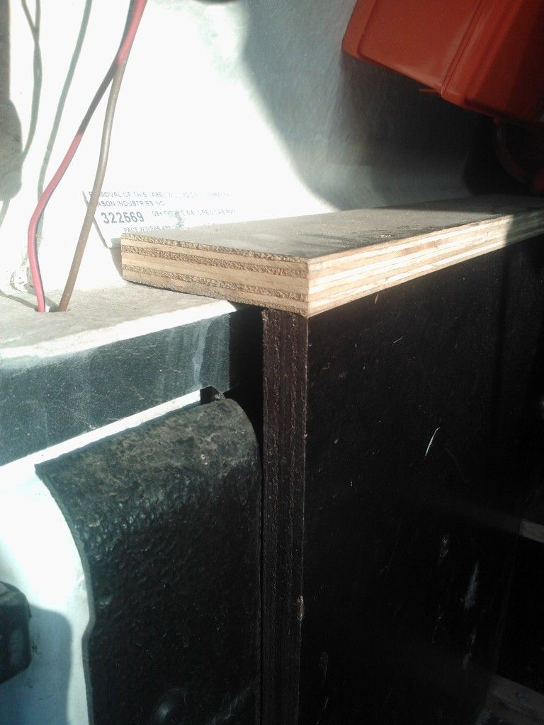

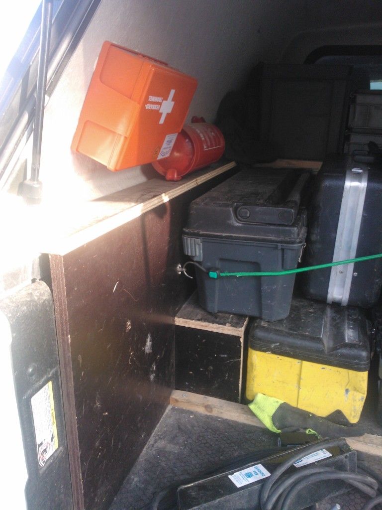

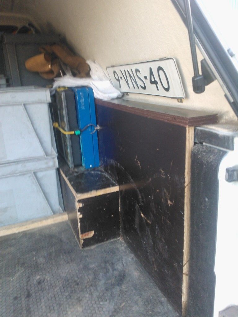

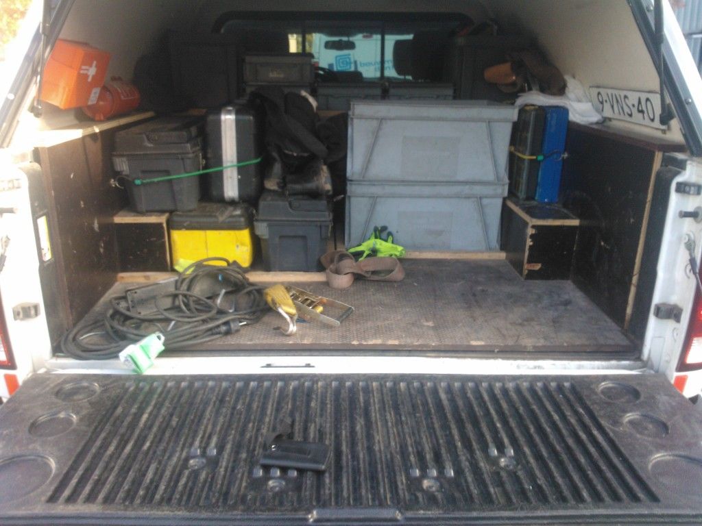

Ik ben vorig jaar op de A4 van de weg gehaald door de belastingdienst.
Deze hebben mij vertelt dat de huif verboden was voor voertuigen met een dubbele cabine (wist het natuurlijk al maar altijd doen of je dom bent)
Ze hebben uitgelegd waarom die verboden was en ook de regels mij laten lezen.
Ik heb hen laten zien dat wat er achterin ligt puur bedoeld is voor het werk en dat en dus ook echt voor mij een werk auto is.
En toen hebben de 2 belasting inspecteurs uitgelegd hoe ik de regels kan omzeilen om zonder problemen mijn huif te gebruiken!!
Ik heb een binnenbak laten maken die precies de maat is van de binnenkant van de normale laadbak. De huif is verlijmd met de opmaat gemaakte binnenbak
hierdoor staat de binnenbak MET huif los op de auto en valt deze onder lading omdat hij niet vast zit geklemd en dus niet meer 1 geheel is met de auto.
Let er wel op dat je de kabel van het 3e rem licht zo maakt dat je hem los kan maken :!: zelf heb ik het gewoon met kabelschoentjes gedaan die werken als een stekkertje
ik heb al enkele foto's gemaakt maar er volgen nog meer maar daarvoor moet ik eerst alle spullen er uit halen dus heb even geduld ze komen echt!!!

de binnenbak is dus danig op maat gemaakt dat speling minimaal is het enige wat hij kan is rechtstandig op hoog.
je kan hem nooit verliezen tenzij je met heel je truck over de kop gaat :D :D :D
