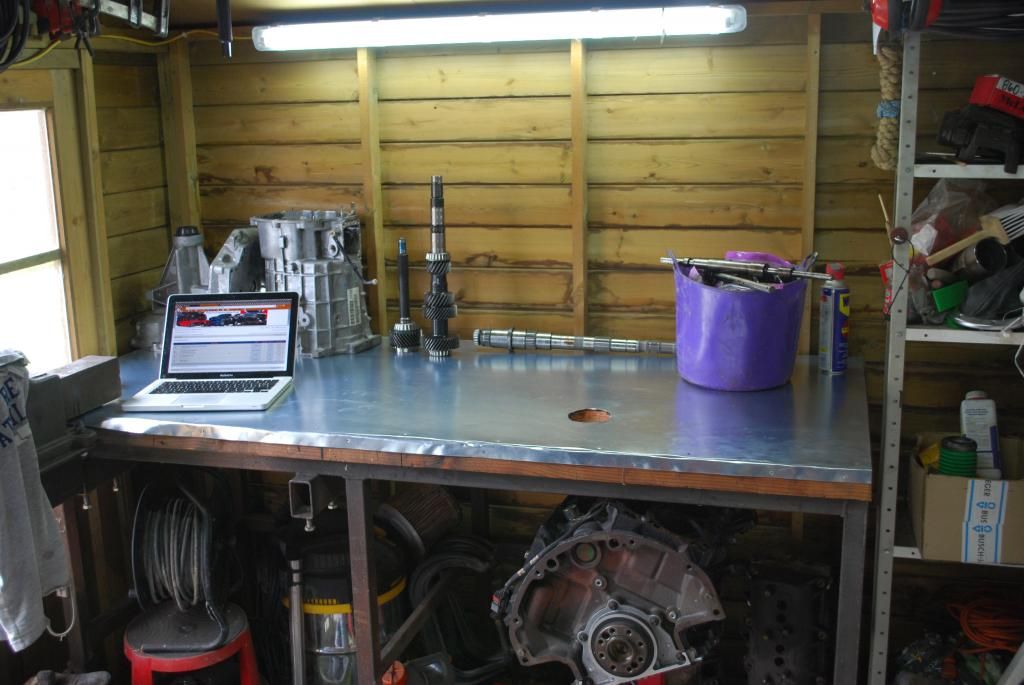

De 'werkplaats' :(

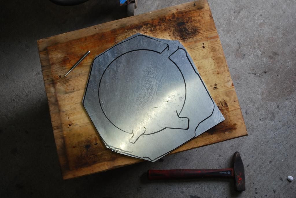

Galva plaatje op de oude vuile werkbank gespijkerd om het wat 'net' te houden

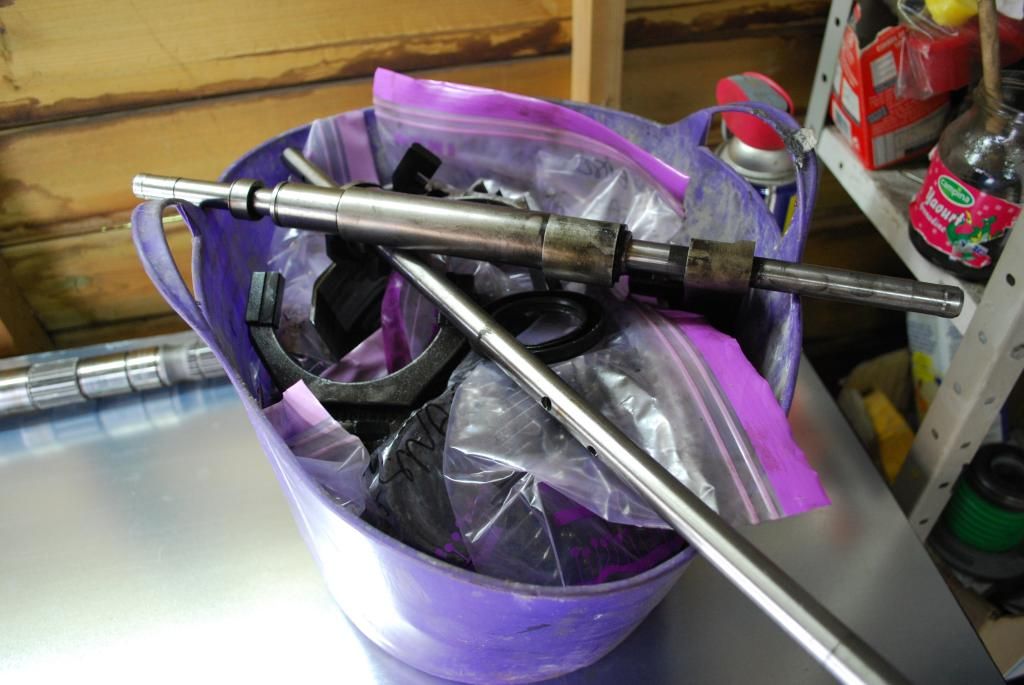

Emmertje onderdelen :-), hopelijk helemaal leeg wanneer de bak in mekaar zit :twisted:

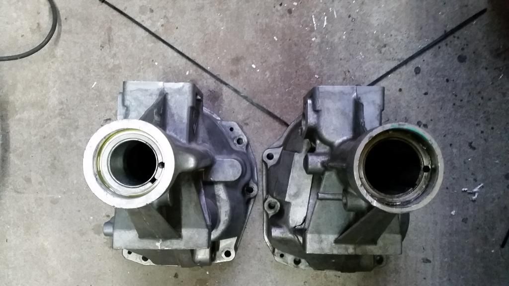

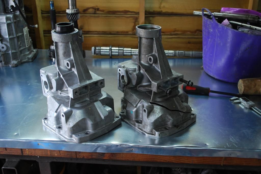

Oude tailhousing naast de nieuwe, zit klein barstje in de oude :twisted:

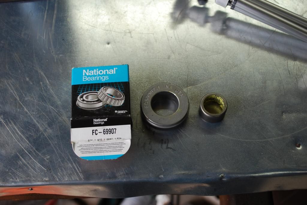

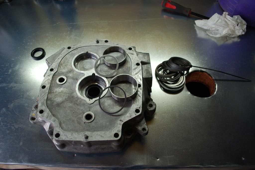

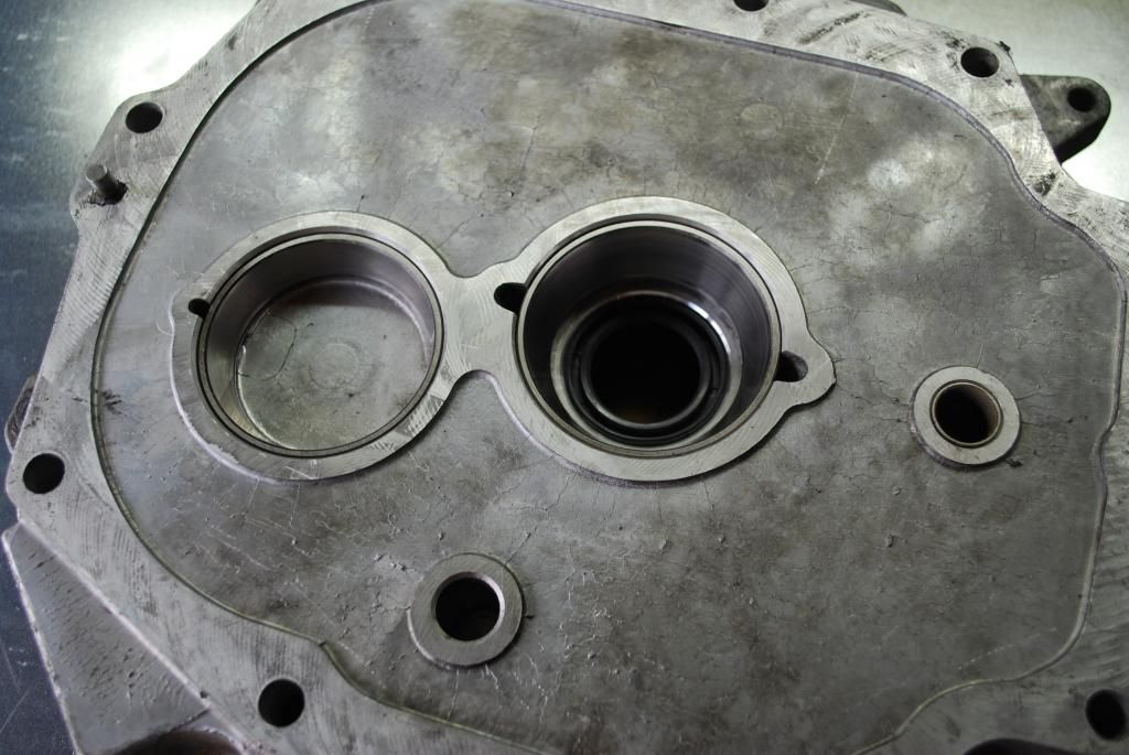

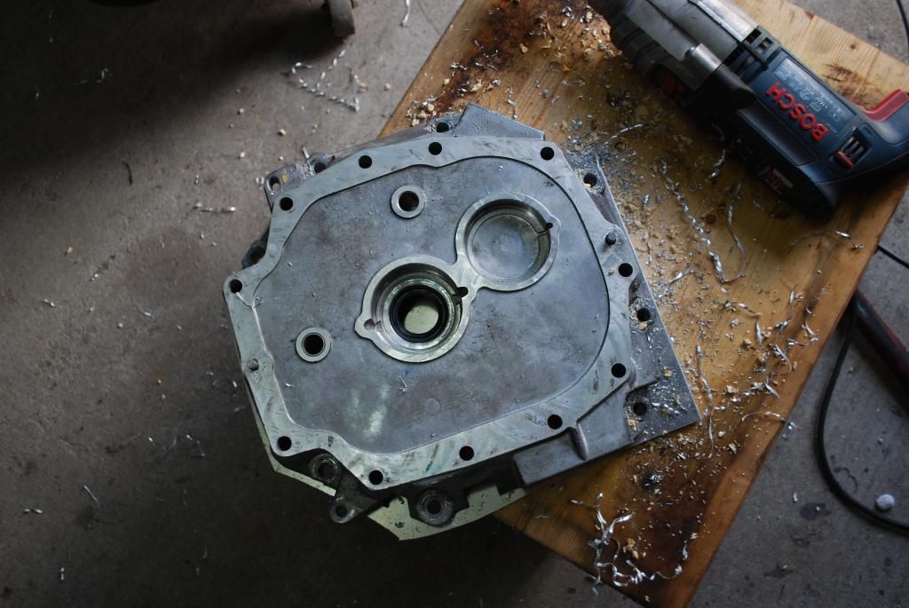

Voorste plaat van de transmissie. Lagerschaaltjes zijn voor de conische lagers die voorop de mainshaft en de countershaft zitten, de bijhorende ringetjes gaan onder de lagerschaal, heb er een setje van verschillende diktes, door hiermee te 'spelen' kun je de axiale speling regelen van de mainshaft en countershaft:

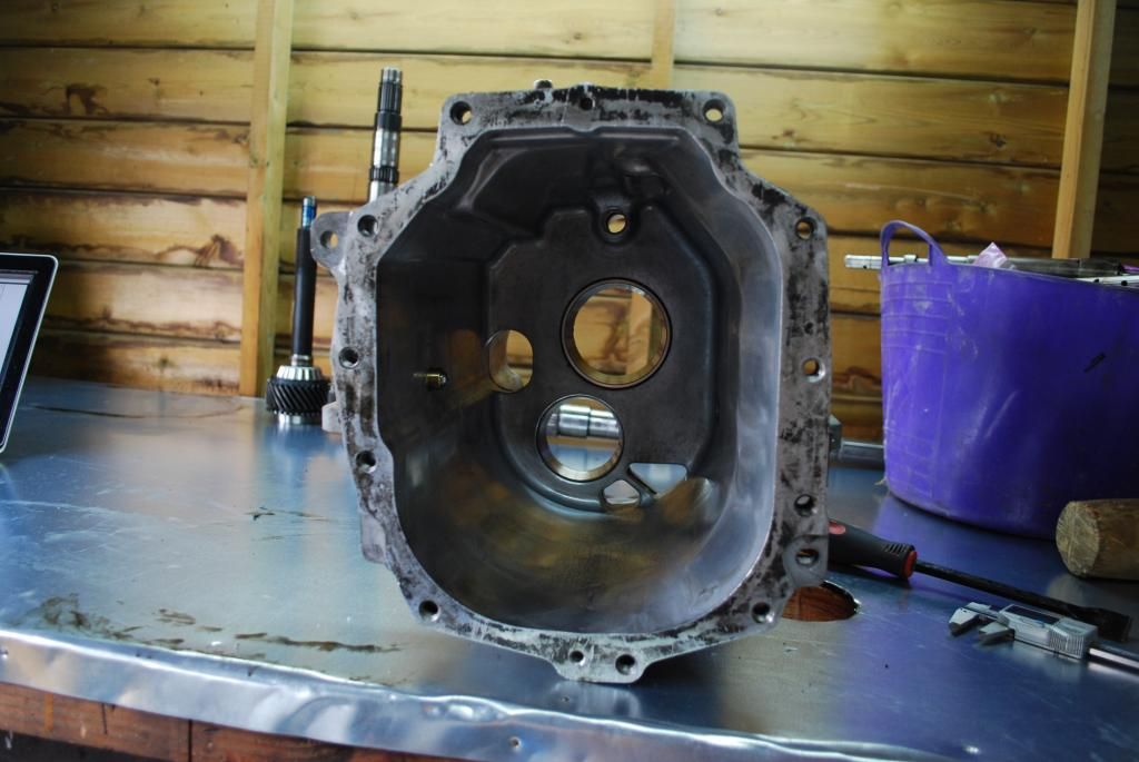

De 'tegenhangers' in de behuizing zelf hier komt het achterste lager in van de main en countershaft.

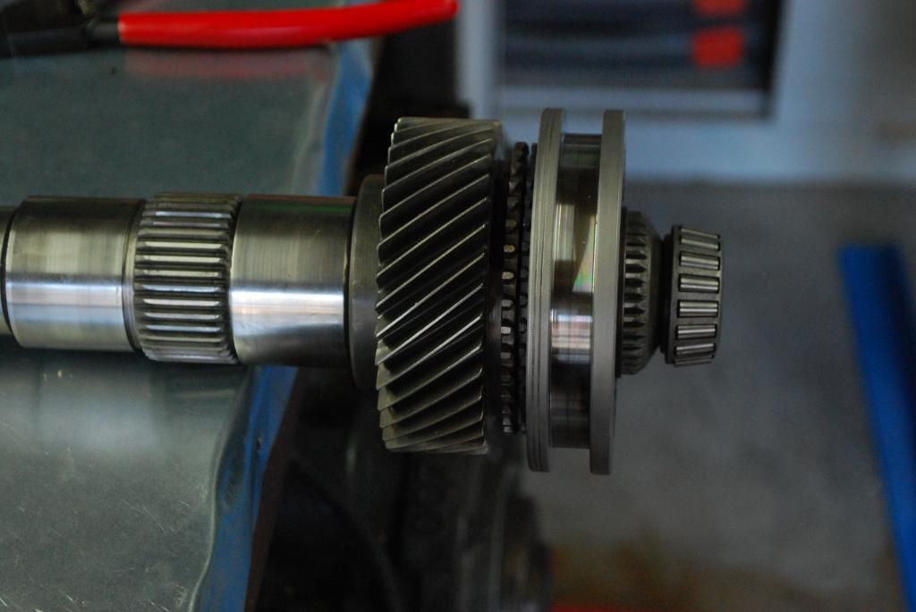

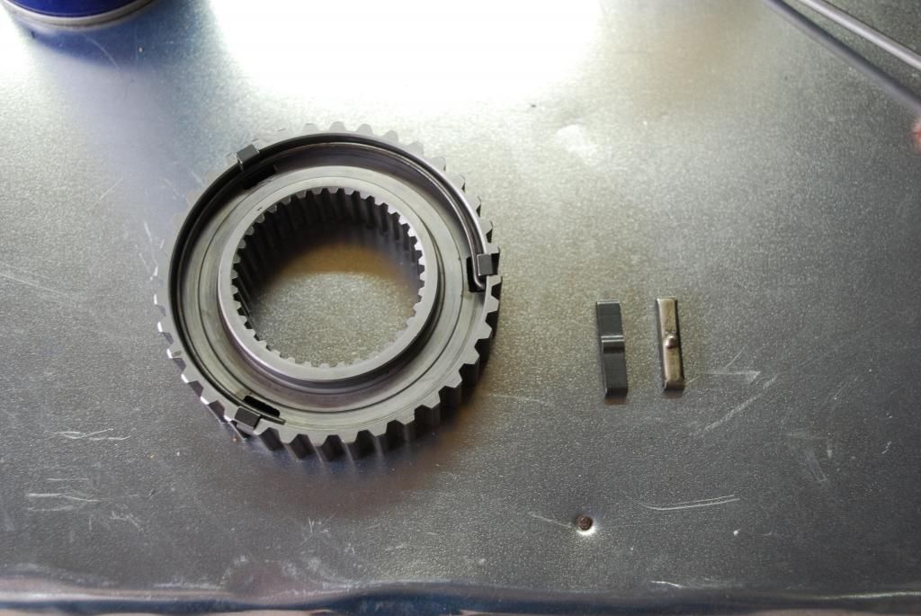

So far so good :-), als volgende moet de derde versnelling met bijhorende syncro gemonteerd worden op de hoofdas. Heb de slotplaatjes die origineel plaatstaal zijn vervangen door gefreesde onderdeeltjes, links licht het nieuwe gefreesde rechts het oude plaatstalen. Deze slotplaatjes zorgen ervoor dat de eens je de bak in de versnelling duwt, dat hij er ook inblijft en er niet uitspringt. De originele slotplaatjes zouden niet opgewassen zijn tegen vaak en snel schakelen.

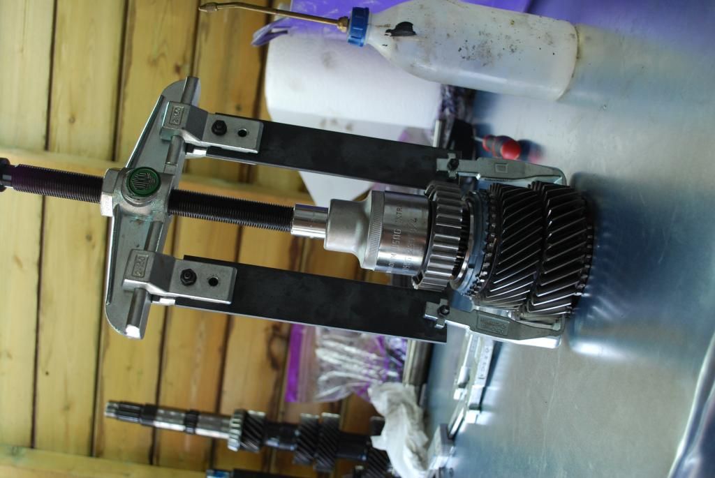

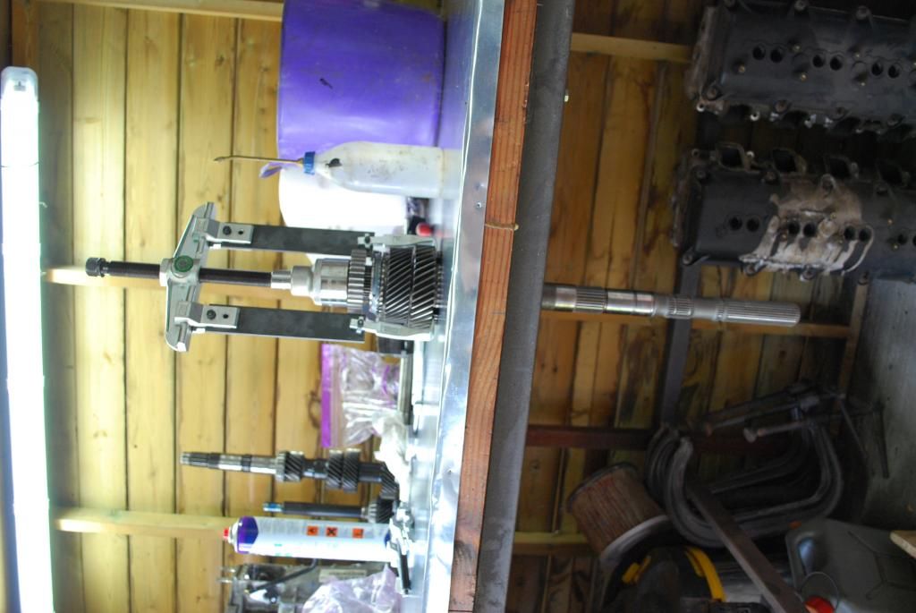

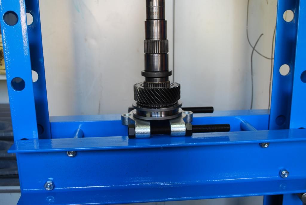

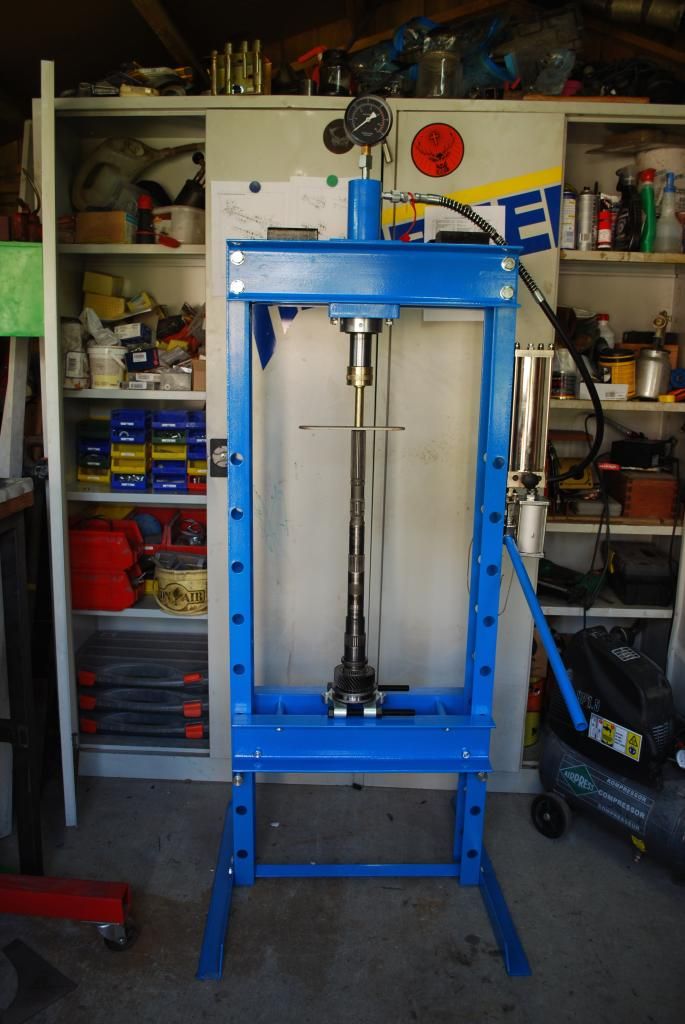

Gans de 3e versnelling moet dan op de as geperst worden, aangezien ik geen werplaatspers heb heb ik het dan maar 'gerednecked', met poulietrekker de 2 versnelling vastpakken om de 3e op de as te trekken.

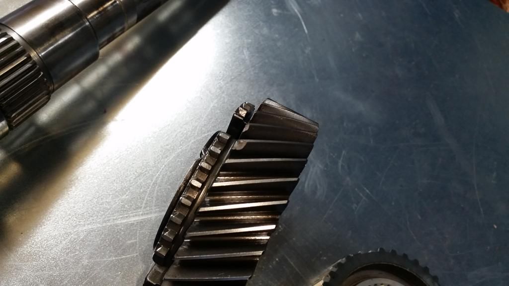

Oh no he didn't :evil: :evil:, je ziet het al aankomen
Yes he did :( :( , mezelf (nog maar es :-) ) in men voet geschoten, tandwiel stuk, stom stom stom
Goed materiaal is het halve werk :D, nog geen 5 min en 3e versnelling zat er zonder problemen op. Ergste van alles was dat Crest van hier op het forum me nog gewaarschuwd had dat een werkplaatspers noodzakelijk was :drunken: :drunken:
En nu dus weer wachten op het nieuwe tandwiel uit de states :( :(, wordt vervolgd. Alle tips en kritiek zijn welkom :-)!!

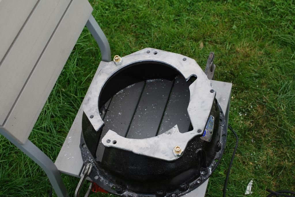

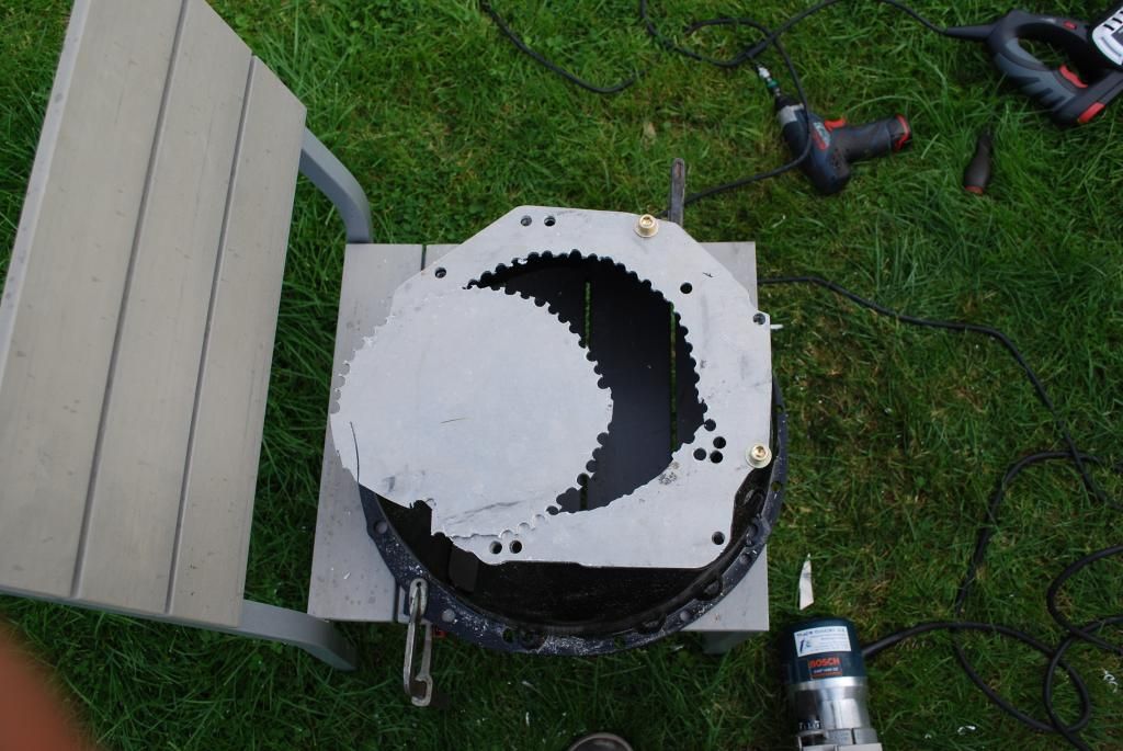

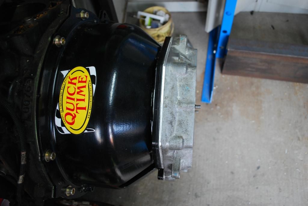

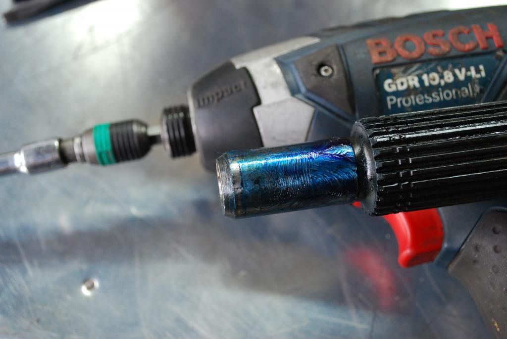

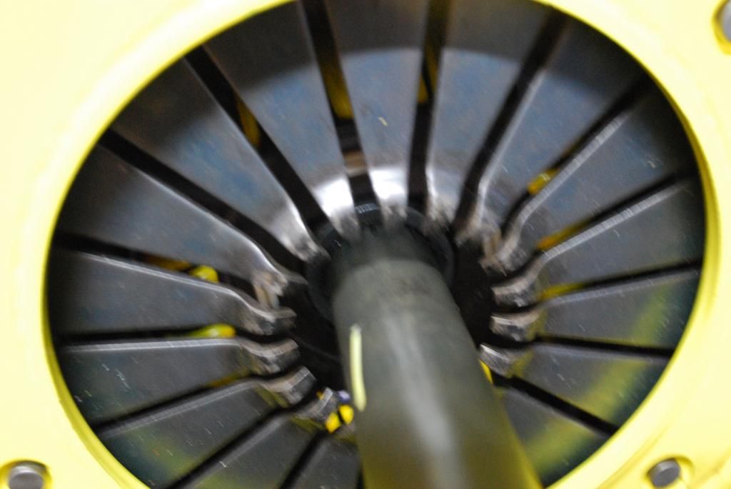

Update, bij montage bellhousing bleek dat de groeven op de inputshaft te kort waren waardoor die vastliep in het center van de koppelingsplaat. De transmissie moest nog een drietal millimeter meer naar voor.
Hier kun je (moeilijk :D ) zien dat de input shaft nog een paar millimeter naar voor moet voor hij helemaal ten einde zit.
Hierop liep hij dus vast, groeven in de input shaft zijn te kort. Reden hiervoor is dat de koppeling en bellhousing eigenlijk bedoelt zijn voor de nieuwer versie van de T56 en die heeft waarschijnlijk iets langere groeven in de inputshaft.

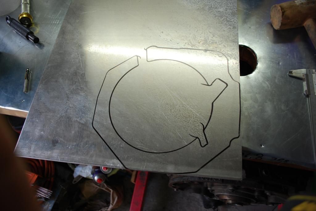

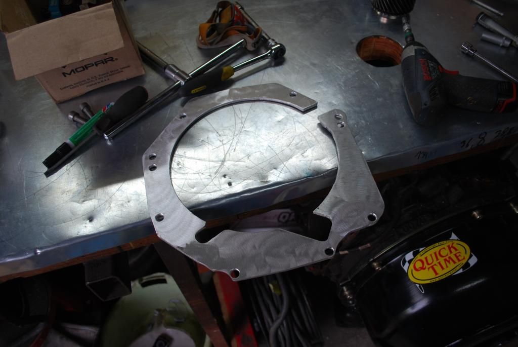

Na veel meten en opzoeken op internet maar besloten een spacerplaat te maken. Heb plaatje van 5mm dik gemaakt, dan heb ik nog wat extra mm speling die blijkbaar nodig zijn voor het goed laten functioneren van de koppeling.

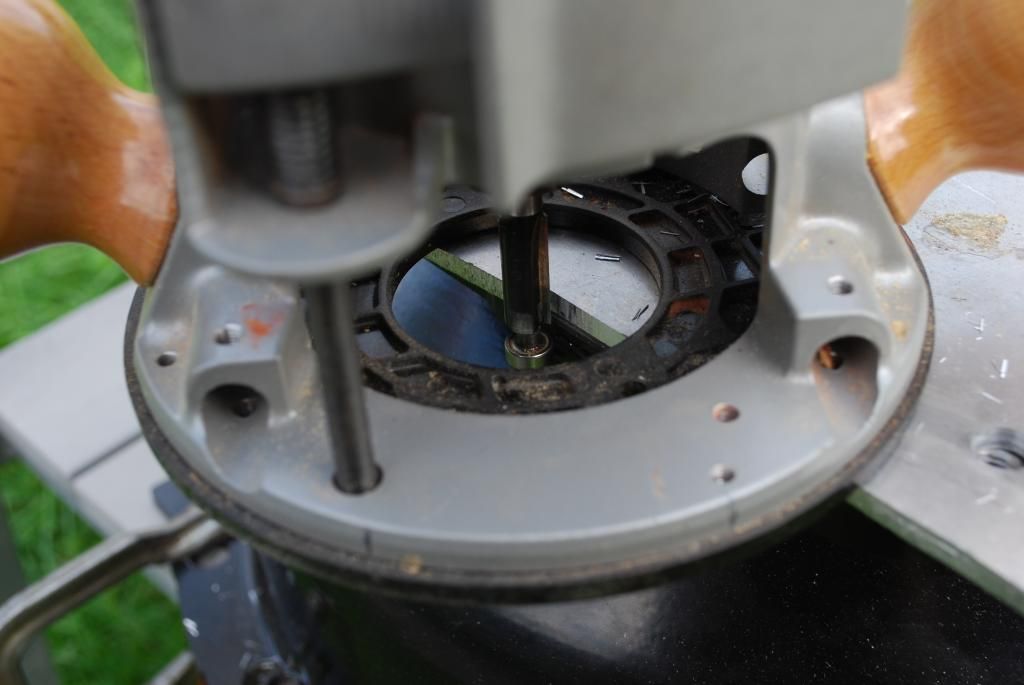

Gaatjes doorboren
'Freesbank' :D
Bijna de 'perfectie' bereikt, maar net voor het einde was het lagertje in frut gedraaid zonder dat ik het merkte :x
Veel werk voor iets wat je amper ziet zitten :-)

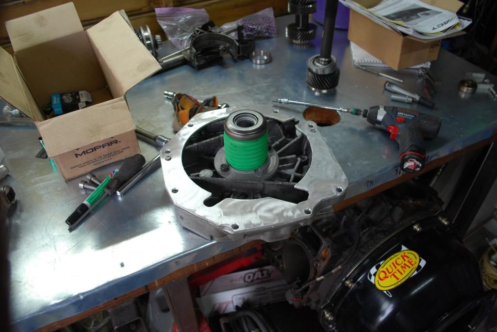

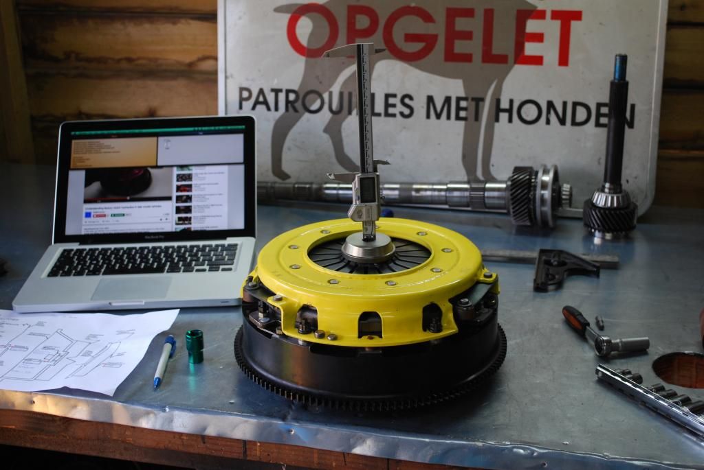

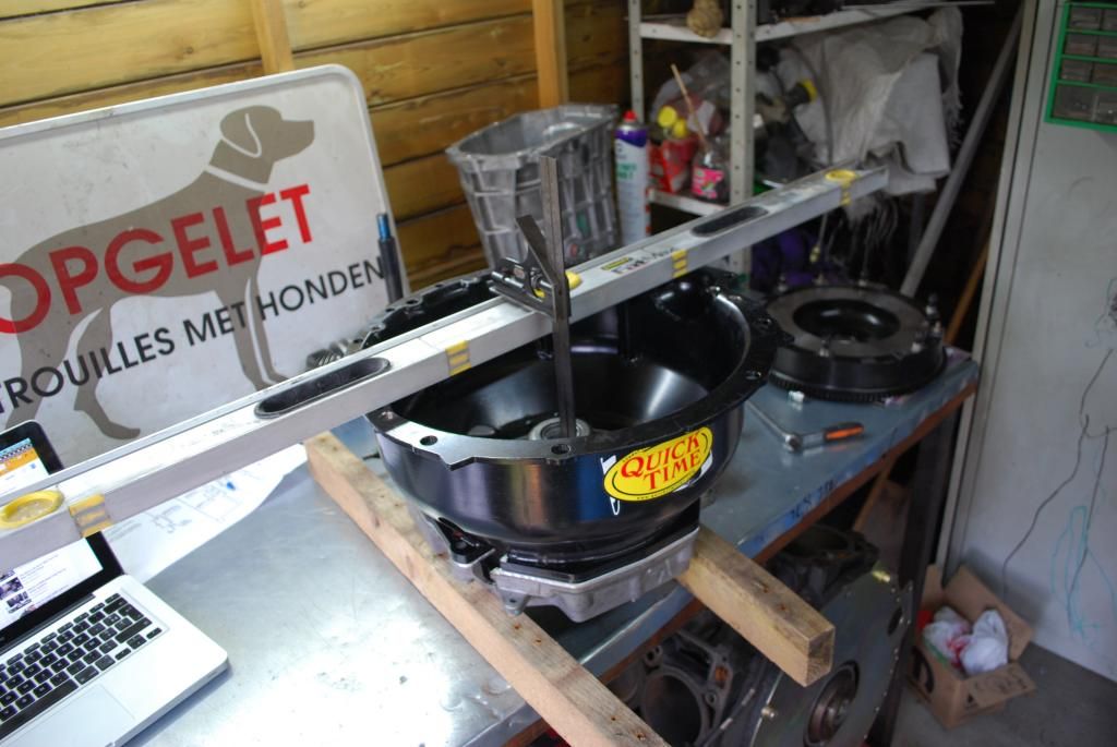

Heb de preload van de koppelingspomp opgemeten, als die verkeerd is gaat de koppeling ofwel slippen ofwel niet helemaal ontkoppelen. Op internet een schemaatje gevonden wat alles makkelijk maakt :-), zoals verwacht aan gezien ik een 5mm spacer heb gebruikt tussen transmissie en bellhousing zat ik net op de limit van de preload, heb nu een 5mm shim besteld die achter de koppelingspomp komt.

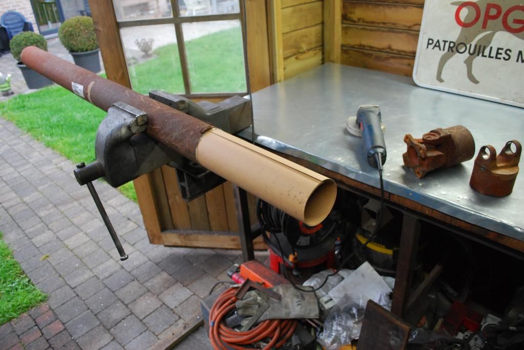

Heb ook een stalen cardan gekocht die van een 4gen hemi zou komen, flenzen eraf geslepen en ga die herbruiken om een nieuwe langere drijfas te laten maken.
Verassing bij het openslijpen :-), blijkbaar zit dat karton erin om vibraties te voorkomen.

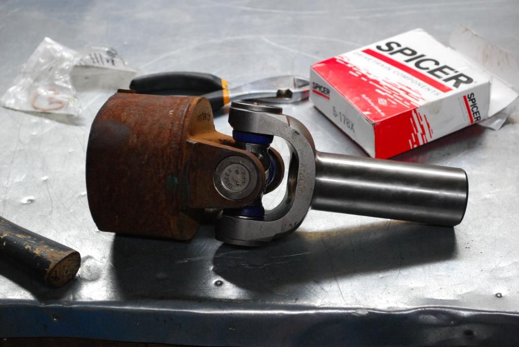

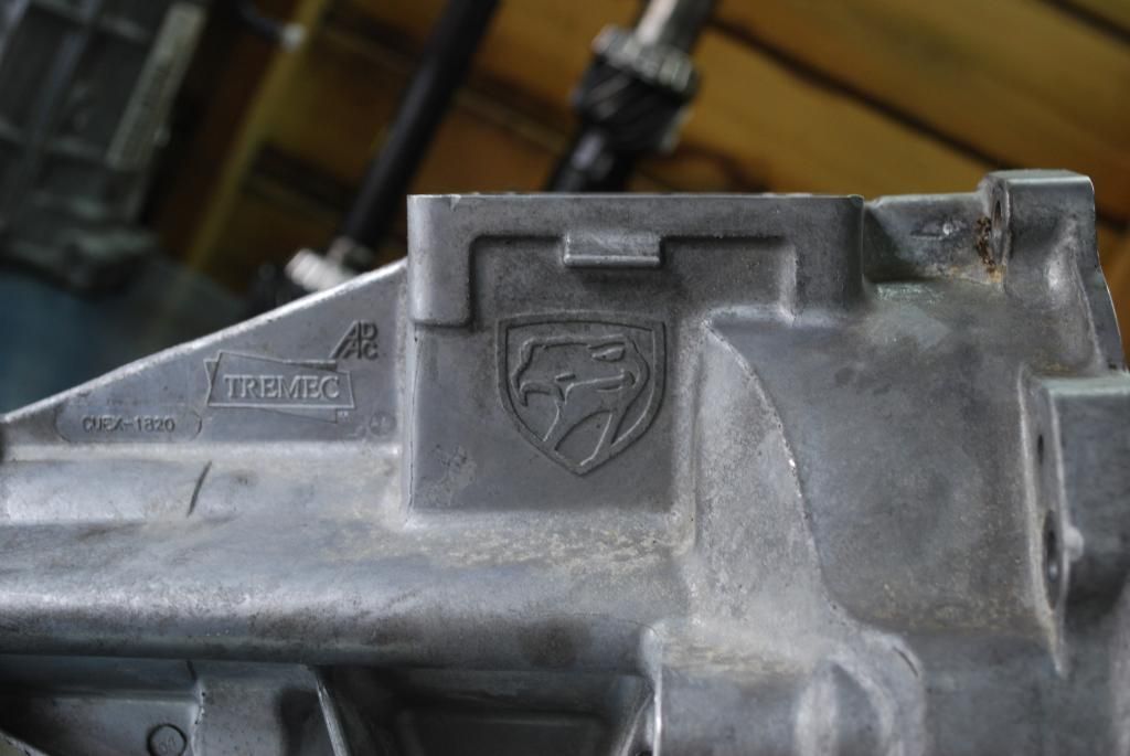

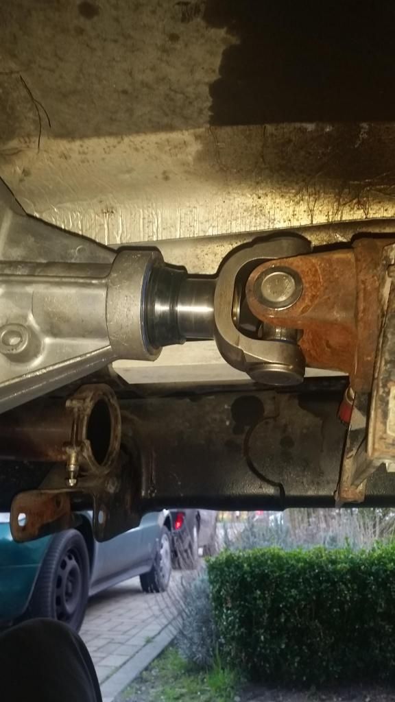

Eén van de problemen die ik had met verkeerd geleverde onderdelen was de tailhousing die verkeerd was. Ik had namelijk een tailhousing ontvangen van een viper auto en niet van een viper truck, het enige verschil was dat de boring en lager achterop groter zijn bij de truck versie. Had hier 2 opties, ofwel laten uitboren en grotere bushing erin ofwel een sterkere chrome moly slip yoke met dunnere wanddikte gebruiken.
Simpelste oplossing was de chrome moly yoke, kost niet zoveel meer dan een standaard yoke en kan tot 2000pk aan, dus heb nog ietsjes over :D. Foto is test met de stalen flens die ik lokaal heb gevonden.

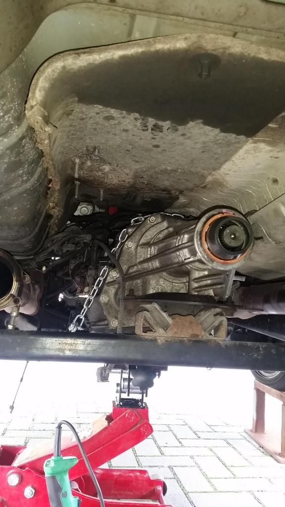

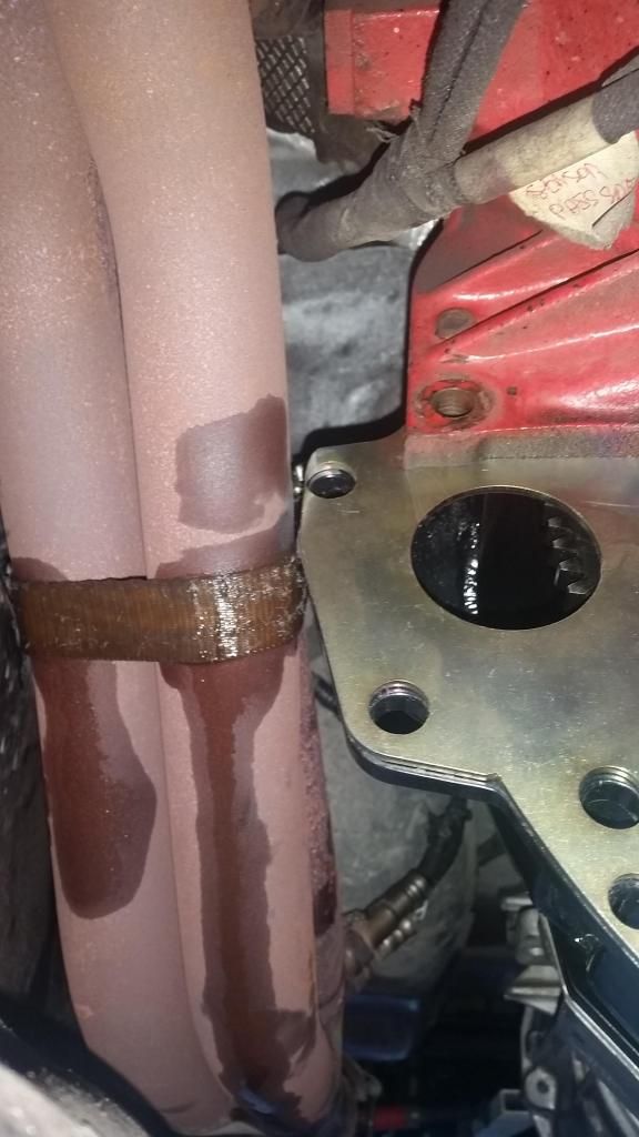

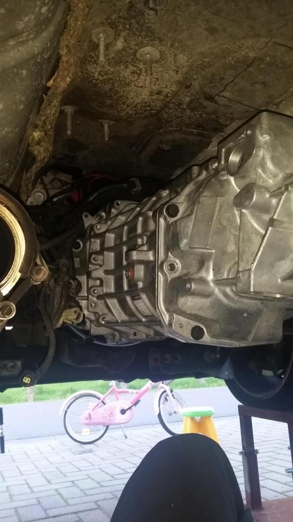

Laatste foto van die automaattroep, kutding heeft moeilijk gedaan tot het laatste moment, is nog van de tranmissiekrik geflikkerd en een mooie grote olievlek achtergelaten op de oprit van mijn huurhuis :evil:
Had al een tijdje een klein olielek vantussen het blok en bak. Was blij om te zien dat achterkant blok helemaal droog was dus het lek kwam van de bak!

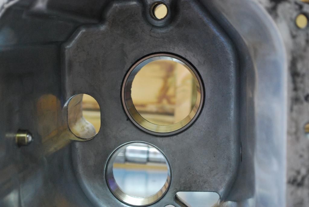

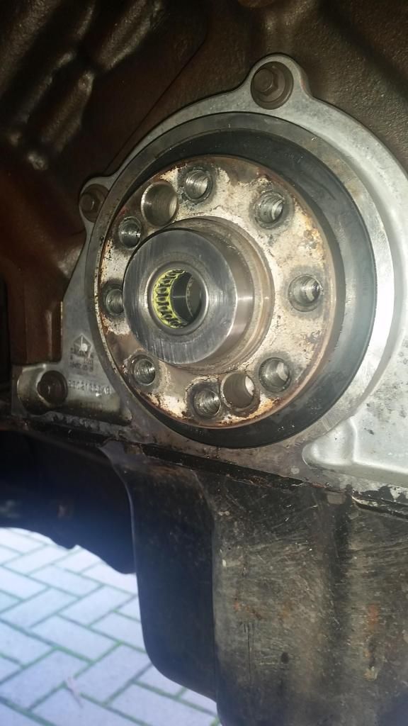

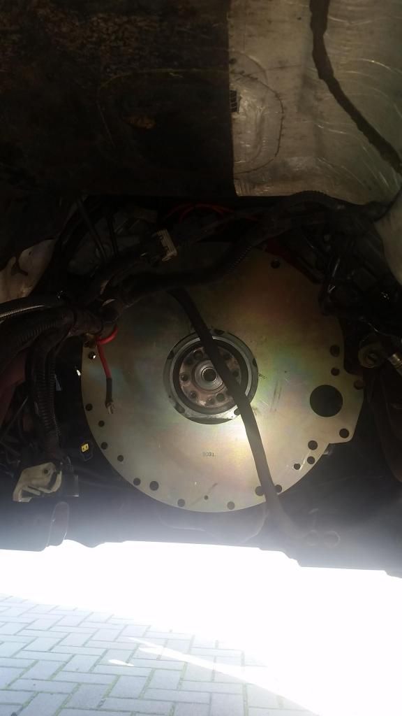

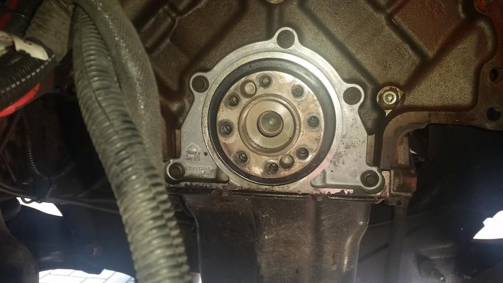

Nieuwe pilot bearing in de krukas geïnstalleerd, de standaard bearing zit normaal mooi gelijk met de krukas, maar om genoeg raakvlak te hebben met de inputshaft van de T56 heb ik een lagerbus laten draaien die 14mm langer is.

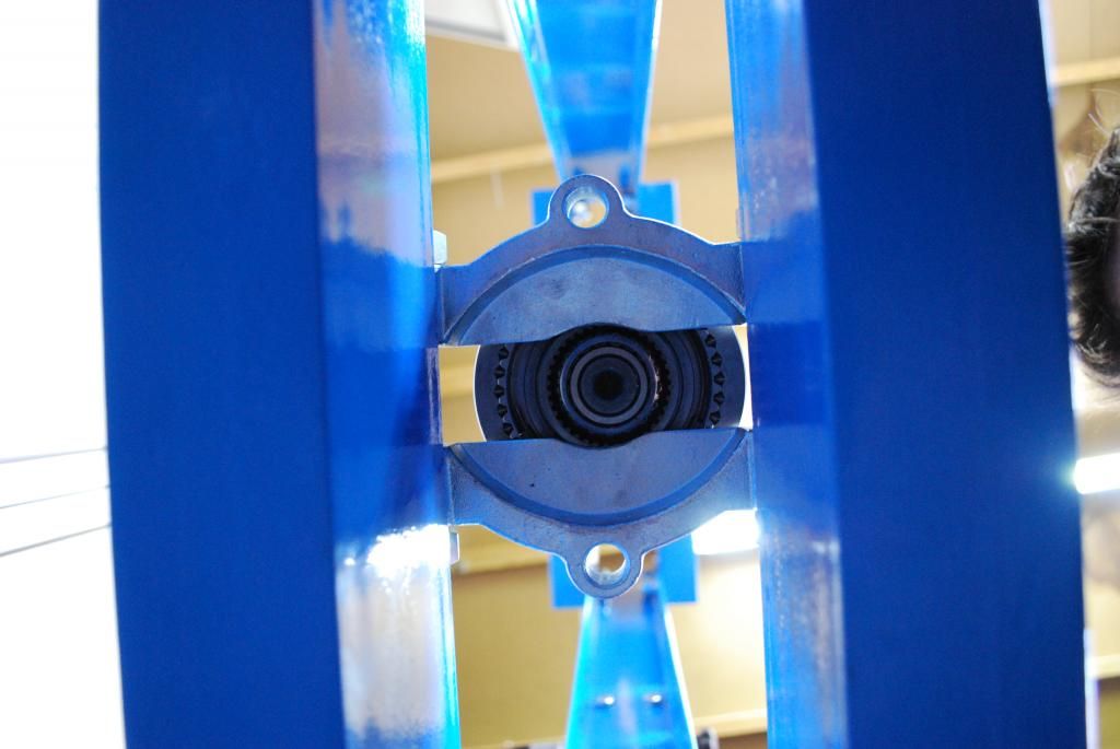

Even alle onderdelen (lege transmissiebehuizing) gemonteerd om de lengte van de aandrijfas op te meten.

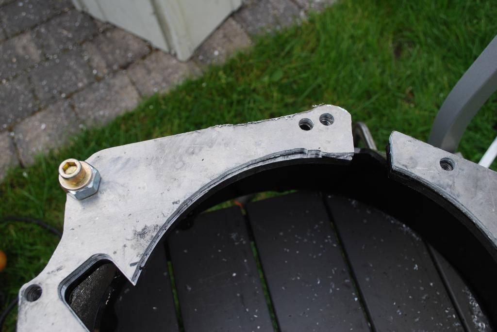

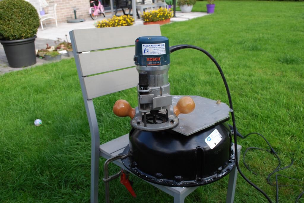

Blok beschermplaat in geval de koppeling uit mekaar spat :D , overkill maar zat bij de bellhousing dus kan ik hem evengoed monteren.
Past net niet, klein stukje moeten afslijpen anders kwam ie tegen de uitlaat aan.

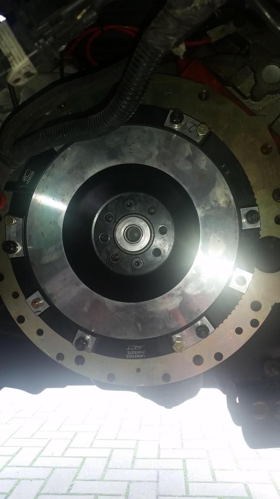

Vliegwiel
Ong 3 cm speling gelaten in de slip yoke, zou genoeg moeten zijn om alle ophanginsbeweging op te vangen. Zit 5cm in de bushing en over de as van de transmissie

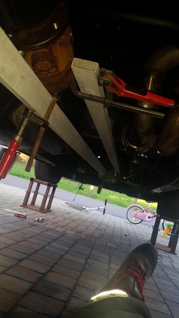

Opmeten aandrijfas, moet cm of 8 langer worden dan standaard.
