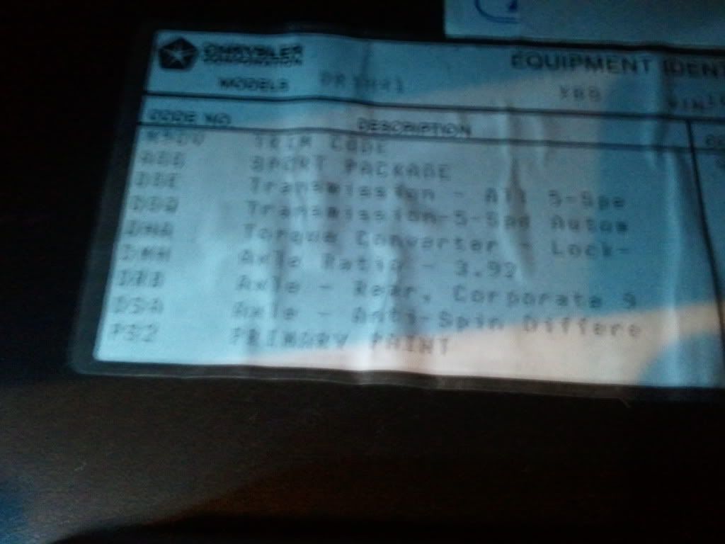

Die "gekende" klemmetjes(clipsen) die stuk kunnen gaan zitten die enkel in de assen met sperrdiferentieel???heb hier een foto van de sticker maar daar kan ik niet op uitmaken of er bij mij een sper opzit of moet je aan de as zelf gaan kijken naar het type plaatje?Met hem sffs wegbrengen naar garage voor groot onderhoud maar ga ze morgen bellen dat er een bijkomend probleem is.
Gewoon even omhoog krikken Etienne.
Aan één kant aan het wiel draaien. Draait het ander wiel dezelfde richting uit heb je sper.
draait het de tegengestelde richting uit heb je geen sper.
jij hebt zo te zien geen sper :!: vergelijk de stickers maar eens .jij hebt een 4x4 maar geen sper en ja die slotjes zitten alleen in een sper diff .
wel een slechte foto maar t is te lezen :D

Is al een hele opluchting voor mij ivm geen sper. ben eens benieuwd waar dat knakken bij kort gas geven dan ergens gaat zitten.Maar als je nu beetje nadenkt,vertrekkende vanuit de automaat hoeveel onderdelen zijn er niet waar enig spel kan opzitten/komen???ik denk moesten er sommige eens hetzelfde doen,kort gas geven(in D al rijden bv 40km/u maar uitbollen)er ook zullen zijn die een korte knak,mischien niet zo hard maar dat komt nog wel,zullen horen.Btw gisteren mijn wintervelgen(origineel velgen+ banden)terug opgezet en het wiellager lv,die stuk is,dat ik beduidend hoorde bij mijn 22duims zomervelgen nu een heel pak minder te horen valt.
