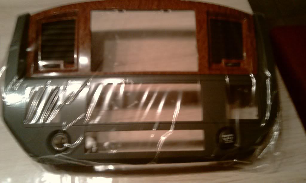

Zoals beloofd aan een aantal zal ik mijn inbouw van de din2 in een ram 2006 beschrijven.
Stap 1 Koop alle het materiaal:
1. een nieuwe bezel die geschikt is voor din 2:

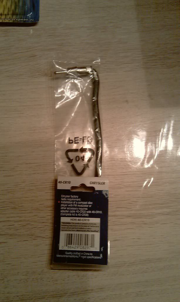

2. Verloop kabels voor antenne/ converter USA systeem naar ISO ik heb geen stuurwiel bediening dus kom hier als het goed is mee weg.
3. bevestigings set voor din 2 let op dat het juiste jaar hebt! deze is voor 2006.
http://www.carshopfortuin.nl/shop/bkcdk650-p-618.html
4. Natuurlijk de radio in mijn geval de Pioneer AVH-3200BT met bluetooth carkit.
5. Achteruit rij camera 2 keer eentje voor voor en 1 voor achter. De voor camera wordt op een video in aangesloten en moet handmatig geselecteerd worden.
Nu ik de spullen binnen heb moet ik nog gaan inbouwen dat hoop ik volgende week een keer te doen Update zal dan volgen:

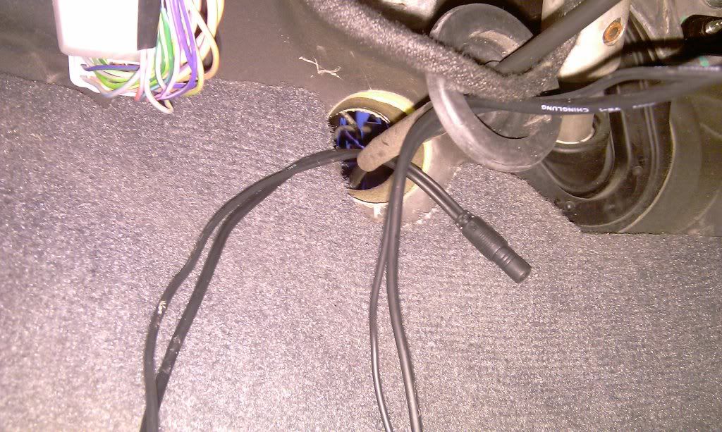

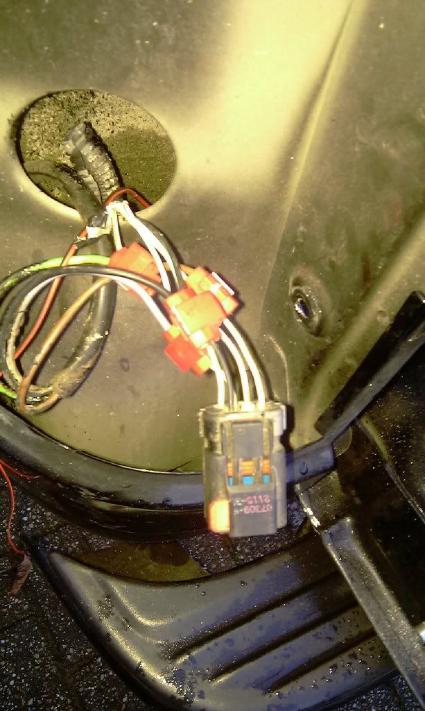

Ben zondag 4 uur bezig geweest met het door trekken van de kabels naar achteren.
Benodigd materiaal:
1. schakel kabel voor de achteruitrijcamera. Ik zet continue stroom op de camera alleen voor het inschakelen heb ik een schakeldraad nodig vanaf de achteruitrij licht.
2. Multimeter met een volle batterij :-)
3. torx bitje om achter licht unit los te schroeven.
4. isolatie tape om de kabels aan elkaar te tapen.
5. priem om rubber door te steken.
6. aansluitschoentje voor de schakeldraad.

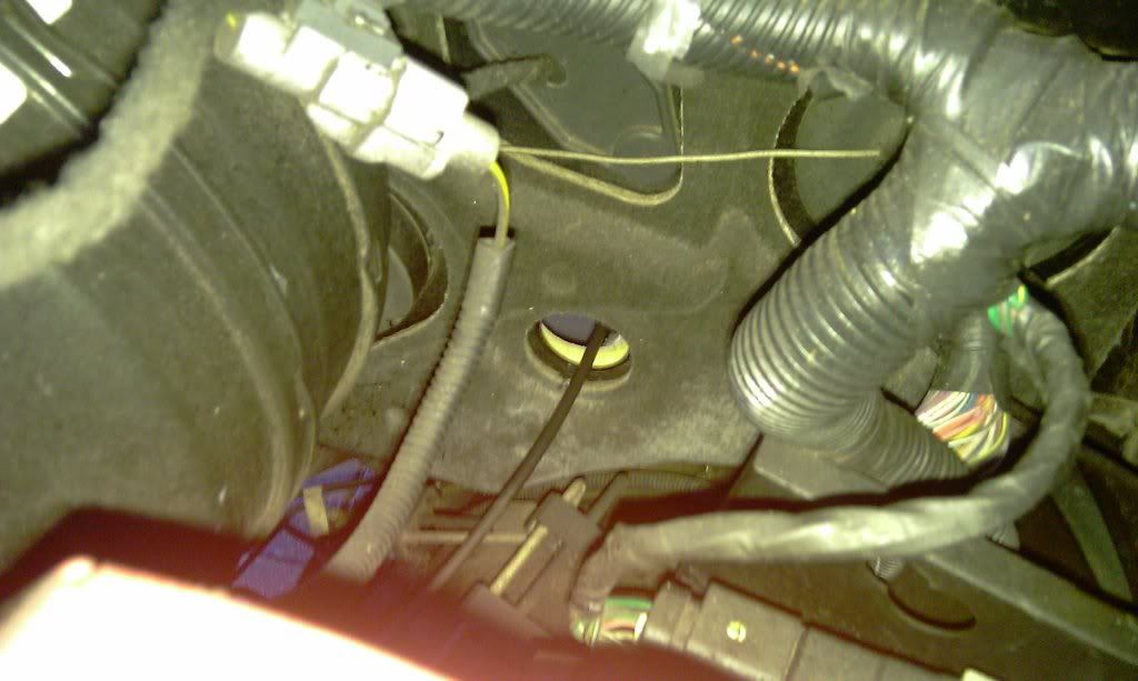

Onder het dashboard bij de bestuurder ga ik de auto binnen met de kabels:
Vanuit de auto:
vanuit de motorkap

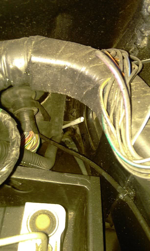

Om vanuit de motorkap weer onder de auto te komen heb ik een lange flexibele stang gebruikt met daaraan de kabels vast getapped:
Let op het witte puntje in het midden.
Onder de auto heb ik de kabels met tyraps vast gezet aan bekabeling die reeds loopt van de lpg installatie.
Via de achterkant aan de bestuurders kant de schakelkabel naar boven laten komen.

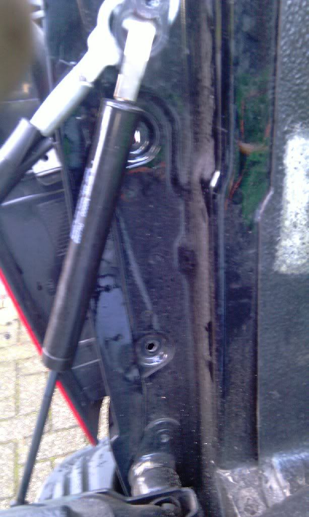

En uiteindelijk een andere batterij gevonden voor de multimeter en gevonden welke kabel ik moest gebruiken.
Schroef 2 schroeven los van de achterlicht unit (torx) en dan is het een click systeem om los te maken:
Hier de bekabeling:

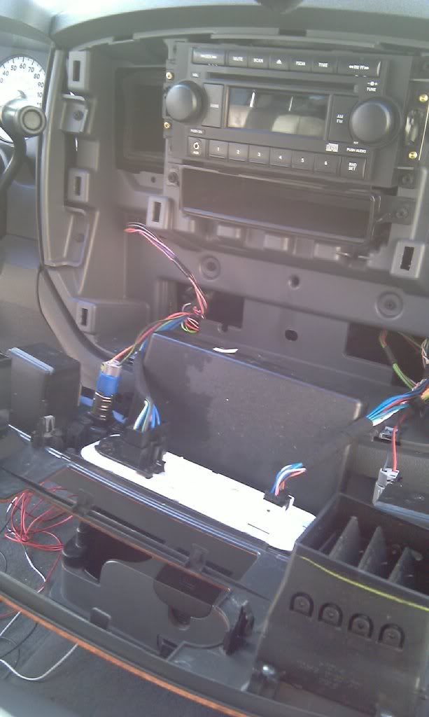

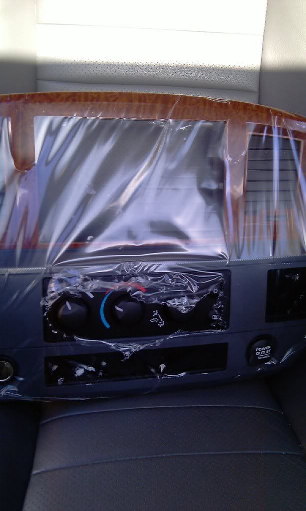

Vandaag verder gegaan met de dash los maken. Tip van Veloken zorg dat je wagen warm is van binnen ivm het click systeem van plastic.

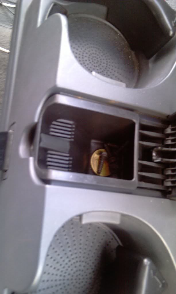

Verwijderen van de bezel ging super makkelijk. Eerst schroef los maken aan de onderkant van de bezel:
Schroef kun je benaderen na het openen van je beker houders en zit dan aan de bovenkant
Daarna is het kwestie van los trekken van de front, ik ben op advies van Veloken begonnen om hem van rechts naar links los te maken dit ging heel makkelijk:
Resultaat:

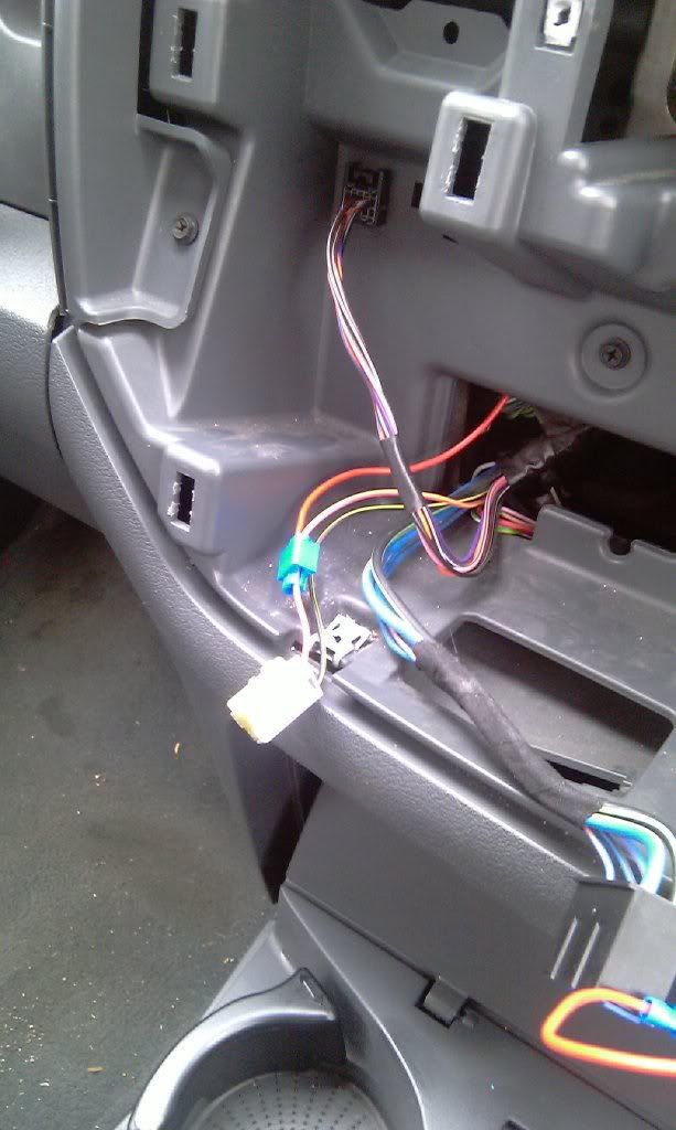

Alle stekkertjes los maken, moet je overal iets indrukken (stevig) en dan gaan ze makkelijk los.

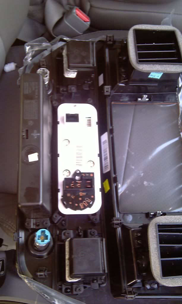

Nu kan je alle bakjes en de midden unit met de blower knoppen erop los schroeven en overzetten op je nieuwe bezel:

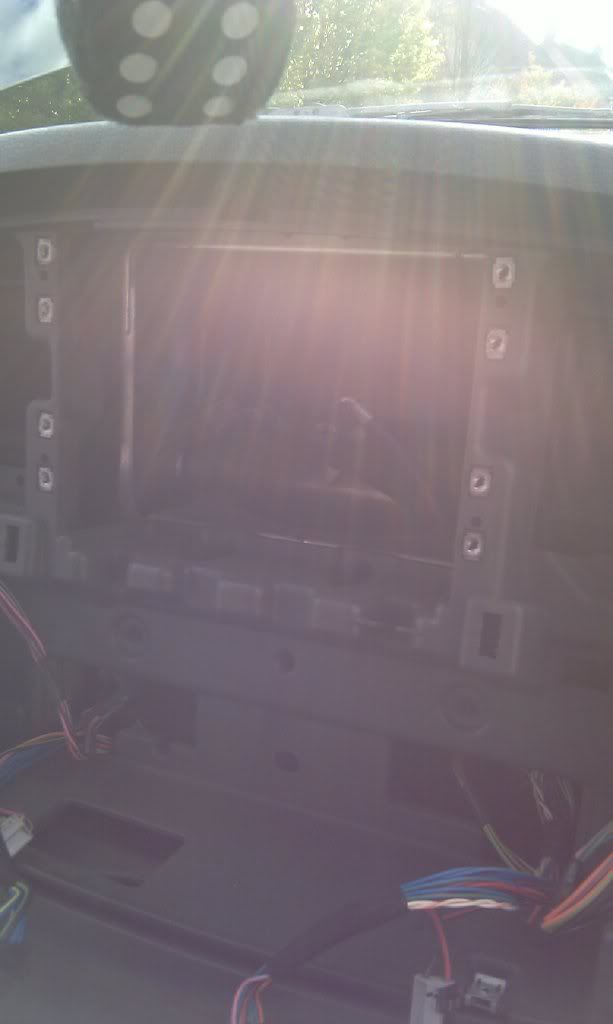

Daarna de unit los schroeven en de kabels eruit halen aan de achterkant. Antenne kabel ging moeilijk.
En dan blijft er een leeg gat over:
En dan houdt het verhaal op. Het blijkt dat er een verkeerde inbouw bracket geleverd is. :banghead:
Dus meteen maar fortuin gebeld en om de juiste code gevraagd en besteld.
Wordt vervolgd.....

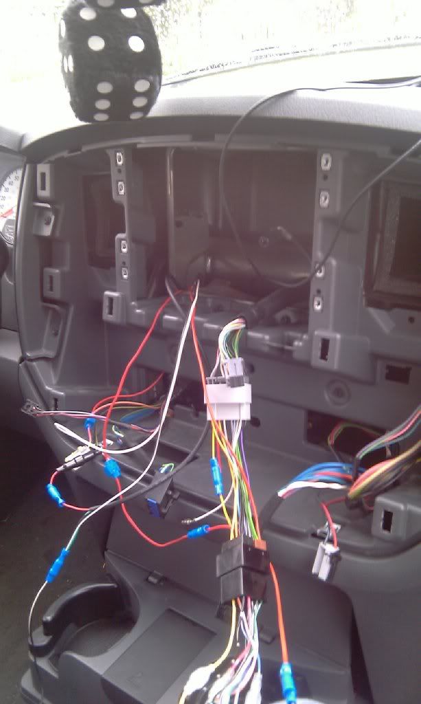

Gaat lekker :cry:

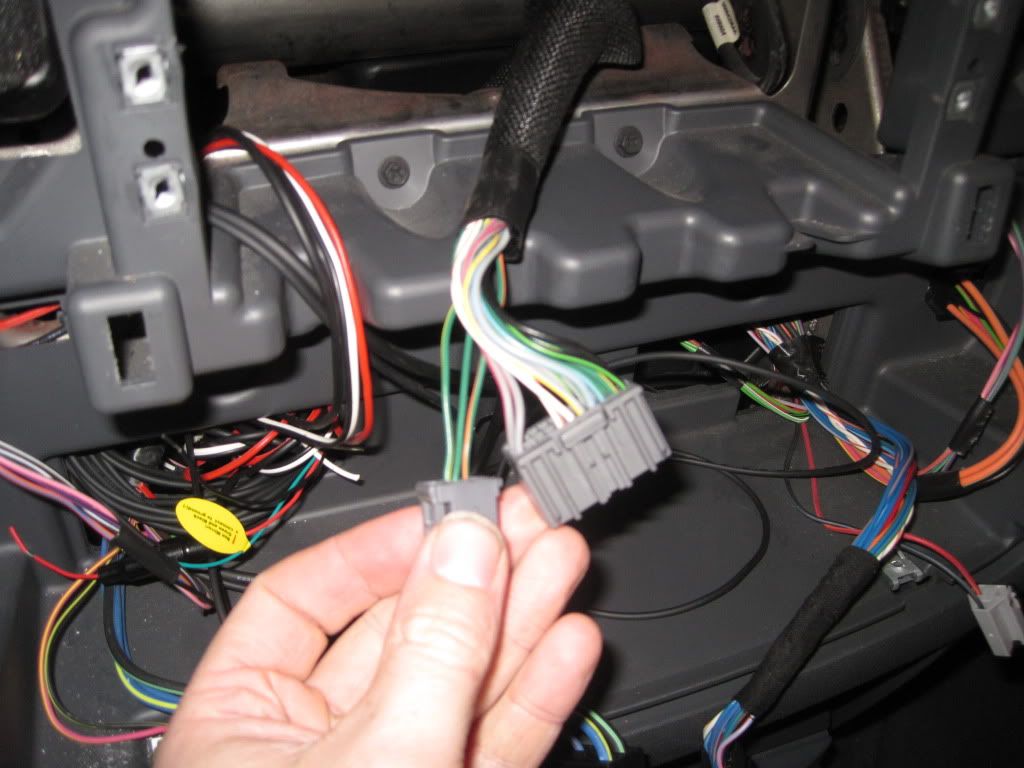

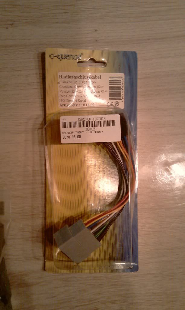

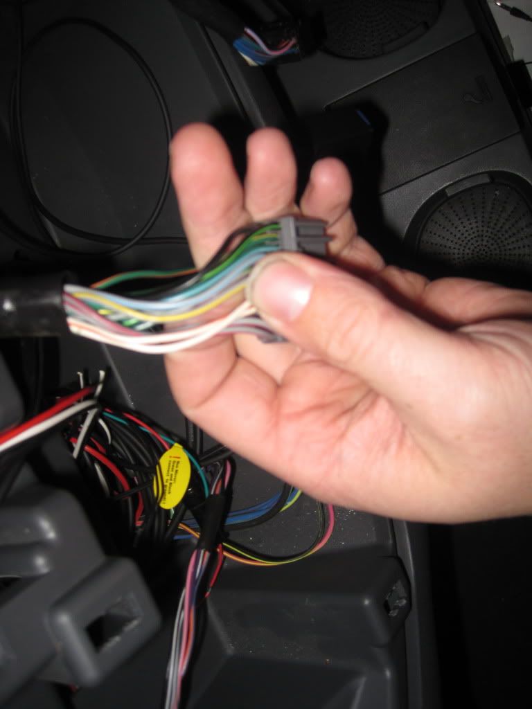

Het verloopstekker van Fortuin blijkt niet de goede te zijn :banghead:
Ik heb deze aansluiting, en alleen voor het grote blokje een verloop stekker alleen een hoop draden worden niet correct naar iso omgezet..
Heeft iemand nog tips...

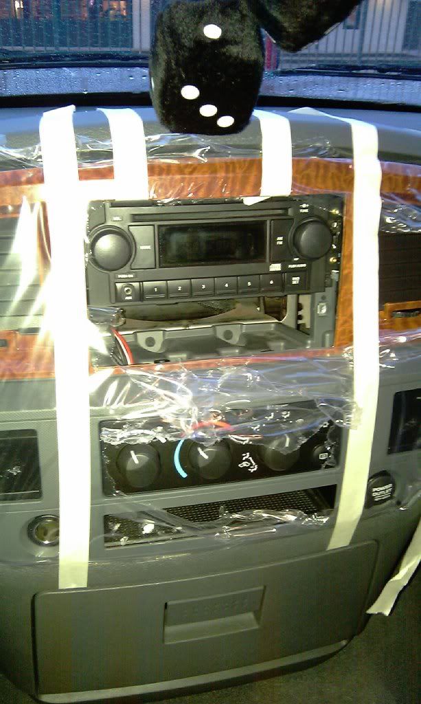

Mijn Tijdelijke radio montage :-)
Profi :D

Heb net alles uit de auto gehaald om foto's te maken van de blokjes.
Het kleine blokje is volgens het electro schema de satellite receiver en dat is volgens mij de stuurwiel bediening die ik niet heb.
http://www.e-toolbox.com/ads/wiring/va225500.pdf
Dus blijft alleen het grote blok over waar de + en de aarde plus speakerdraden gebruikt worden.

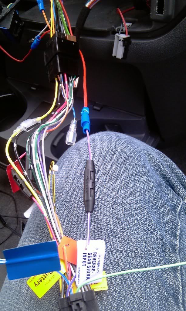

Gisteren en vandaag verder gegaan.

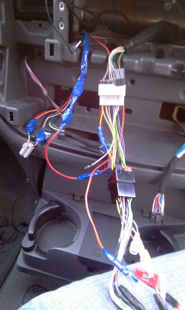

Ik ben het electro diagram gaan bestuderen en kwam er achter dat alleen de ACC aansluiting niet door verbonden wordt.
Het enige wat ik nog moest doen is de rode kabel van de iso verbinden met een + via het contact slot.
Uiteindelijk heb ik er voor gekozen om de linker 12v auto aansteker te gaan gebruiken. Even door gemeten en bleek te werken.
Verder gegaan met aansluiten:
1. De aansluiting gemaakt op de auto aansteker
2. HIer de schakel kabel van de achteruitrijcamera aangesloten (paars op rood)
3. Totaal plaatje:
4. netjes alle verbinden getaped. WEL EERST TESTEN OF ALLES WERKT wat het geval was.
5. Camera voor gemonteerd:
6. Camera Achter:

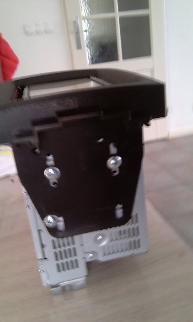

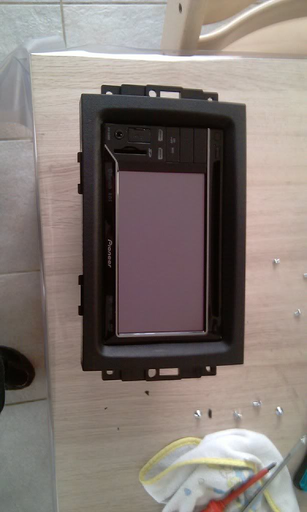

7. Daarna de unit vast geschroeft op de bracket:
8. Boven aanzicht:
Nu rest mij nog de microfoon van de carkit en de unit zelf te monteren.
Grtz,
Elmo

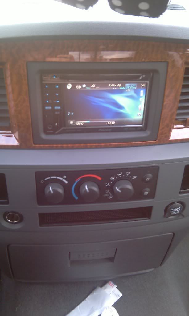

Na de microfoon weggewerkt te hebben, alles getest te hebben ziet het systeem er zo uit:
EN NATUURLIJK IEDEREEN BEDANKT DIE MIJ VAN INFORMATIE HEEFT VOORZIEN!!!!
