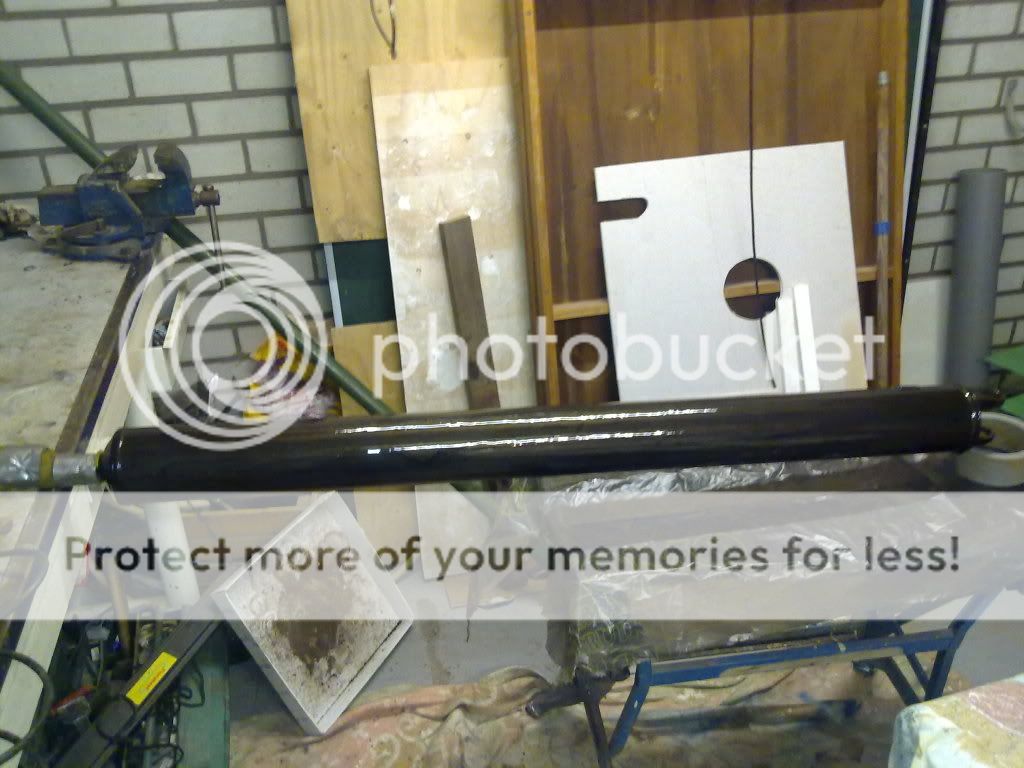

Zo had vandaag even zin om iets te doen aan de Dodge, en het weer begint ook mooier te worden :)
Dus even de achterste aandrijfas eronder vandaan gehaald, wilde hier ook de kruisjes nog van vervangen omdat ik niet weet in welke staat ze zijn, en vervangen is nooit verkeerd.
Kruisjes eruit, en gelijk maar even kaalgemaakt en in de verf

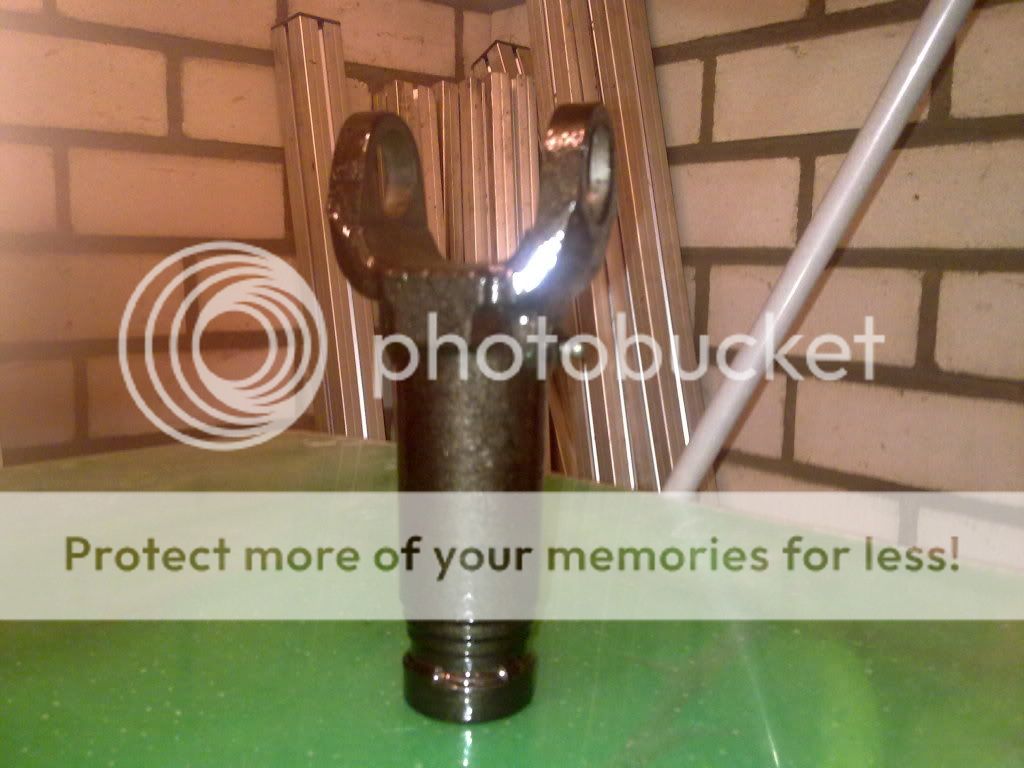

en de gaffel
Dacht dat ik de kruisjes nog had liggen, maar zijn de verkeerde, dus nieuwe komen er van de week in

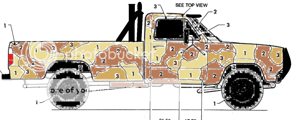

Ben ook langzaamaan aan het kijken voor de nieuwe paintjob, wil hem over een paar weekies gaan overschilderen. Hij zal camo blijven, maar dan een zand (desert) camo. Om een beetje een idee te geven:

Was bij mij ook de bedoeling maar het is gebleven bij de basiskleur en wat bruine accenten :D

Wel een mooie kleurencombo met die zandkleuren!

En Rob, ja die is ook mooi, maar vind die kleine zwarte en beige vlekjes niks...

Zo, de aandrijfas hangt er weer onder:
Weer lekker spelingsvrij en minder lawaai :D
En de voorste aandrijfas is ook bijna klaar, heb de kruisjes van de yoke er eindelijk uitgekregen :) Die gaat er volgende week weer op, dan issie weer een volwaardige W!

Hoe heb je de kruisjes nou los gekregen van de voorste as?

En @Patrick: heb ze losgekregen met veel geduld, veel gehamer en een gasbrandertje :D Ze zitten er zo hard in geperst dat je ze cupje voor cupje eruit moet slaan, dus je moet op het kruisje zelf hameren tot hij eruit springt...
