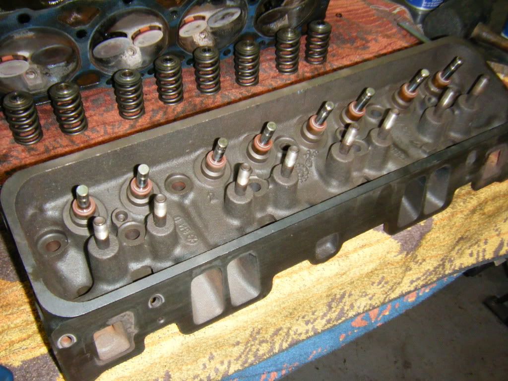

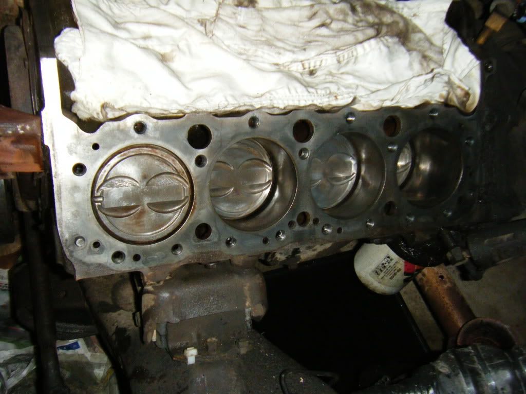

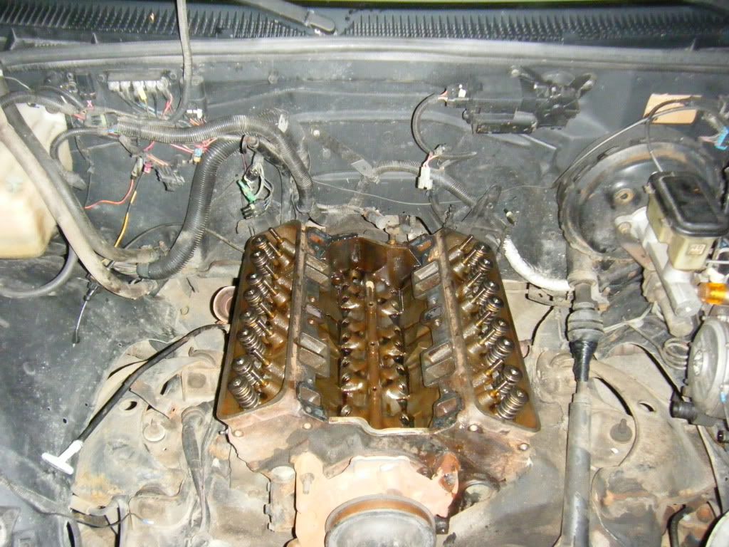

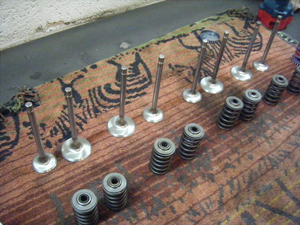

Afgelopen twee weken bezig geweest om andere koppen op me blok te gooien. De oude TBI koppen lekten langs de kleppen en staan er om bekent dat het zo`n beetje de slechtste koppen zijn die GM ooit gemaakt heeft. Dus een tijdje geleden al een setje Vortec koppen van een nieuwer model chevy aangeschaft met de hoop om hiermee een paar pktjes terug te vinden / winnen. :)
Voordat ik begon.
Lekker slopen.

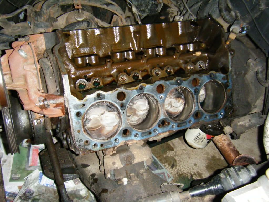

Koppen gelicht.
Spul een beetje schoner gemaakt.
Nieuwe koppen.
Kleppen even nageslepen.

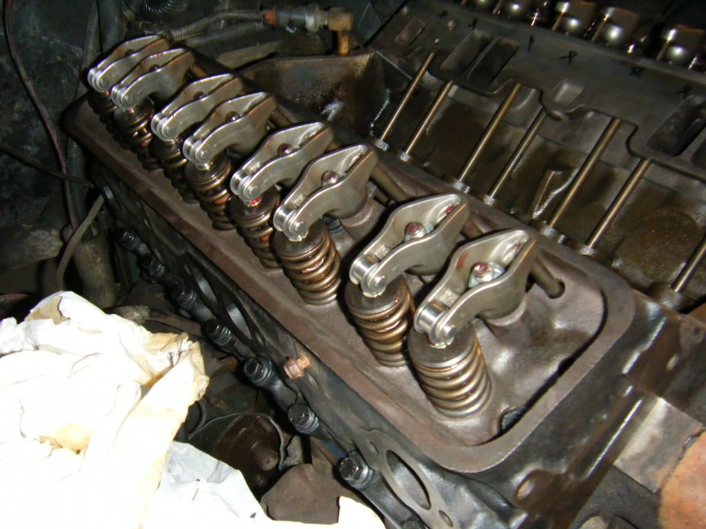

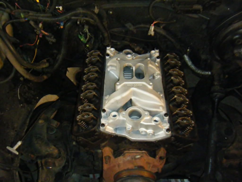

Koppen er op met nieuwe tuimelaars.
Deze koppen vragen ook om een nieuw intake manifold omdat de bevestigings bouten anders zitten.

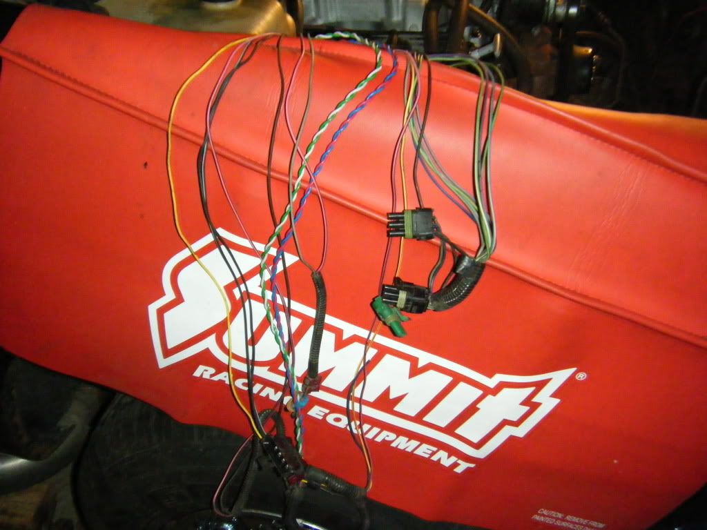

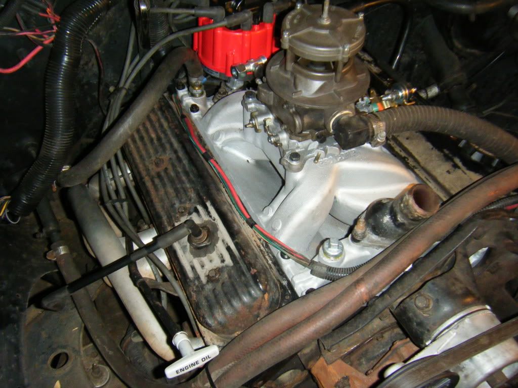

Oude tbi kleppenplaat vervangen door een nieuwe Holley 4 barrel base plate. De Impco 425 kan daar zonder tussenstuk aangeknoopt worden. Gelijk een nieuwe HEI ontsteking er op. Ook lopen er nog maar 4 draden over me blok inplaats van een stuk of 25 doordat ik alle tbi meuk met sensoren en rotzooi er afgehaald heb.
Draden van tbi die naar de computer gaan. Moet ze nog ff bundelen en op een mooi plekkie weg stoppen.

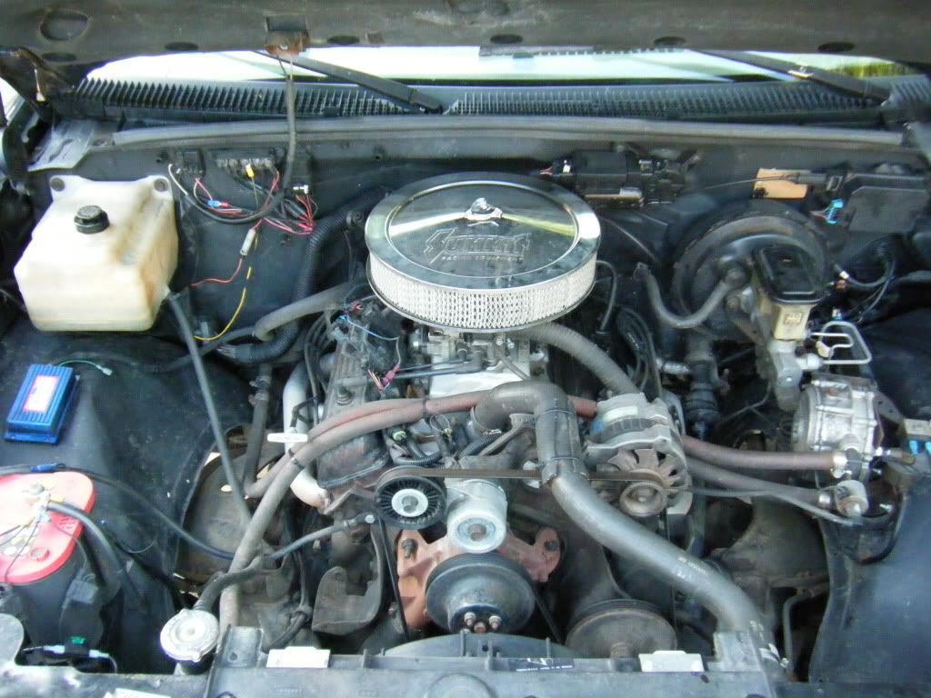

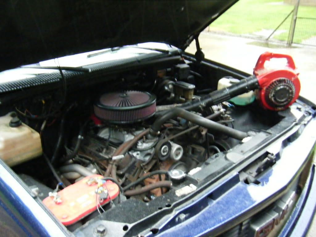

En zo staat ie er nu bij. Heeft gelopen, morgen nog het een en ander afstellen en dan eens kijken of het wat opgeleverd heeft :lol: ben benieuwd :roll:
Verdamper wil ik ook nog naar de andere kant toe brengen want dit slaat helegaar nergens op met die slangen over me blok :roll: en dan ook gelijk me lpg vlotter maken zodat ik het niveau weer op het dashboard kan aflezen en de 6mm leiding van tank naar verdamper vervangen door een 8mm leiding want ik denk dat het brandstof verbruik binnenkort wel eens omhoog kan gaan :twisted: :D

Nou hier ben ik lekker veel mee opgeschoten :evil: Minder vermogen in plaats van meer godver de godver :evil: :evil: Koppen komen van een 5.7 liter af en hebben een grotere verbrandingskamer dan de koppen van een 5 liter dus ben met me compressie verhouding van 9.3:1 naar ongeveer 8.3:1 gegaan. Dit had ik kunnen voorkomen door de koppen 1mm af te laten frezen en een dunnere koppakking te gebruiken maar door het plan om er een fohn op te zetten heb ik besloten dan niet te doen. Maar dat dit zoveel verschil maakt op een N/A motor had ik niet verwacht :shock: Hoop dat een beetje wind in de motor zometeen een hoop goed gaat maken.
@ Alex Nee snap er ook niks van dat ze dit zo doen, lijkt wel of ze eerst de leiding van de tank naar de motorruimte trekken en dan nog eens gaan bedenken waar ze die verdamper gaan plaatsen :roll:

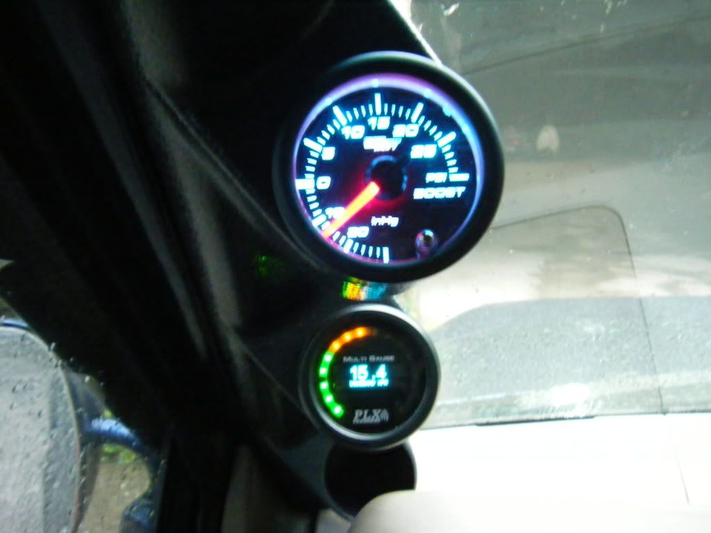

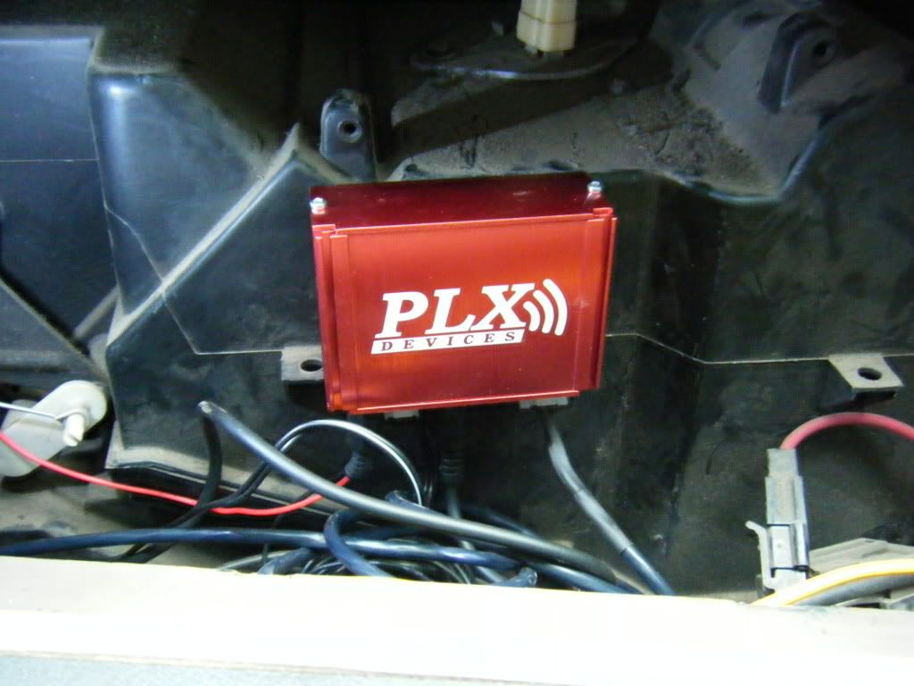

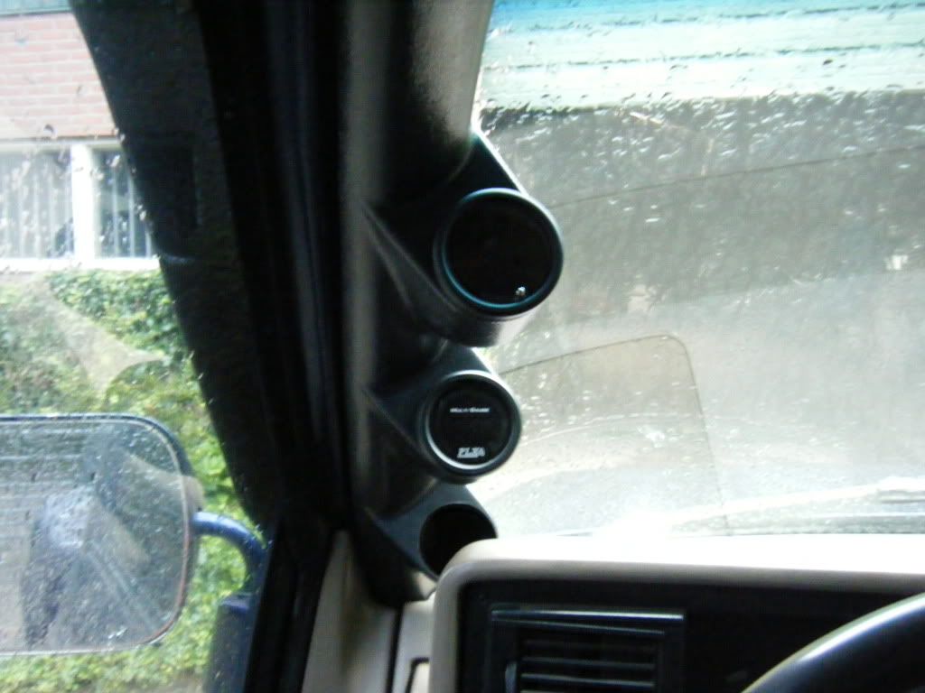

Wel nog de Air / Fuel en boost meter ingebouwd van het weekeind. Best leuk spul.
Kastje van de Air / Fuel achter het dashboard kastje geplaatst
Nog geen idee wat ik in het onderste gat ga plaatsen. Valt ook een beetje weg achter het dashboard :roll:
