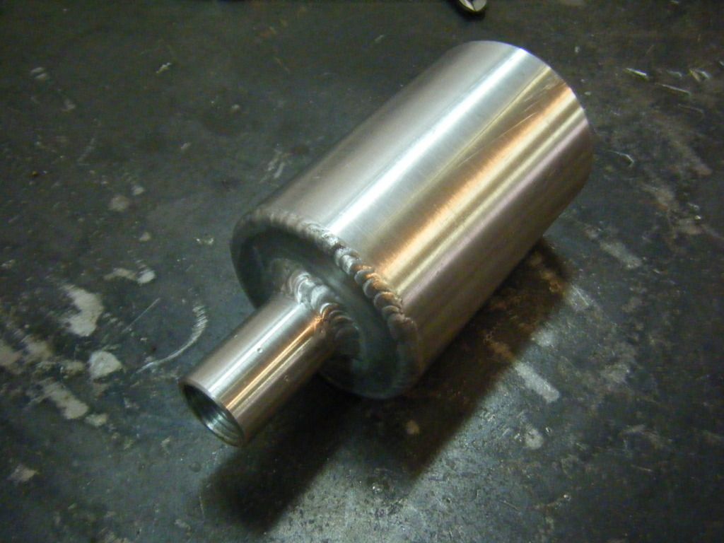

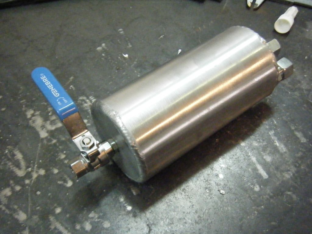

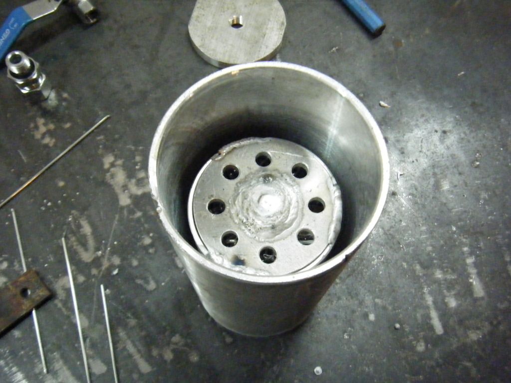

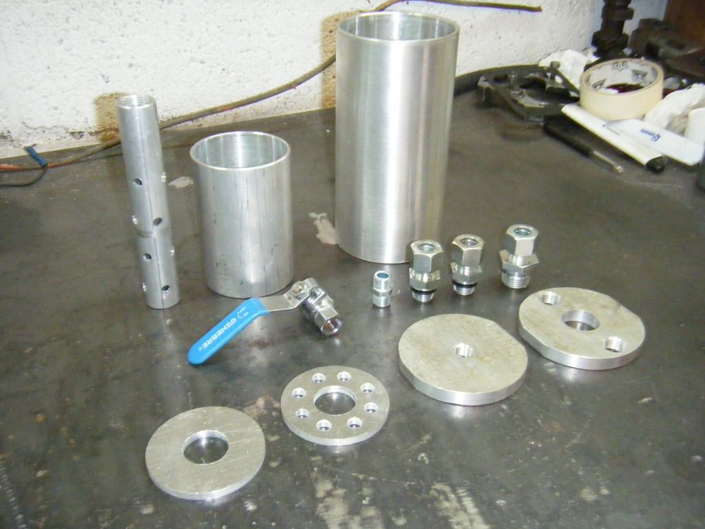

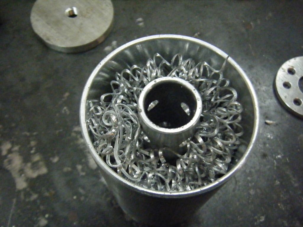

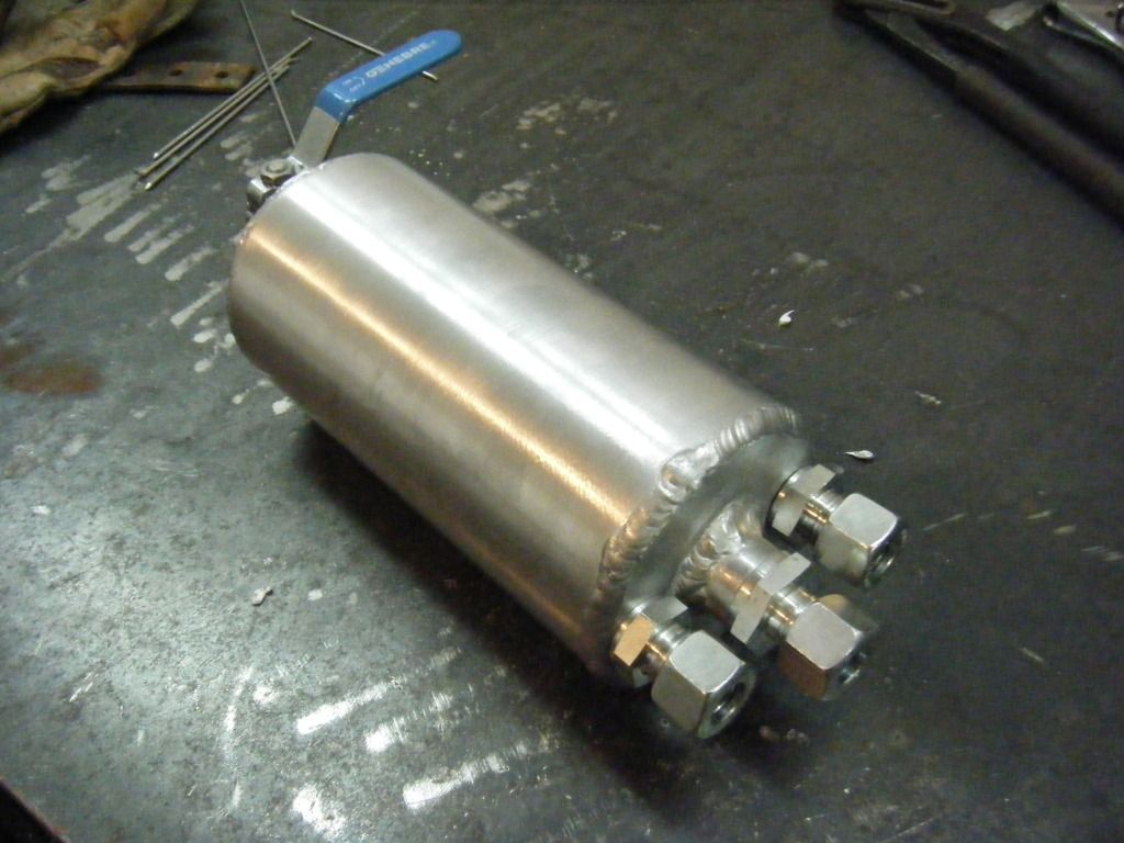

Olievangbakkie gemaakt. Alleen nog even wachten dat de terugslagkleppen en een klein filtertje geleverd worden en dan kan ik de slangen ook pas gaan maken.
Materiaal.
Filterpotje
Vol gepropt met krullen zodat de olie uit de damp "neerslaat"
Aftapkraan om er geen knoeiboel van te maken
Hilco...
