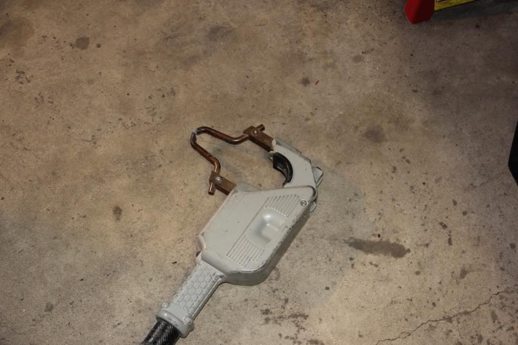

puntlas apparaat was helaas niet zo'n succes als ik had gehoopt
Ik heb maar gaatjes geboord en die vervolgens dichtgelast, wat helemaal geen raar resultaat gaf

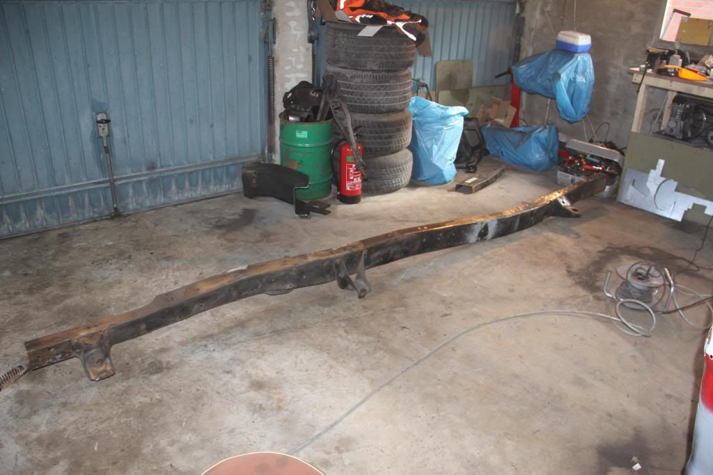

het metaalbedrijf hierachter dacht dat ik zelf met een beetje hulp van hun het frame wel weer recht zou kunnen maken.

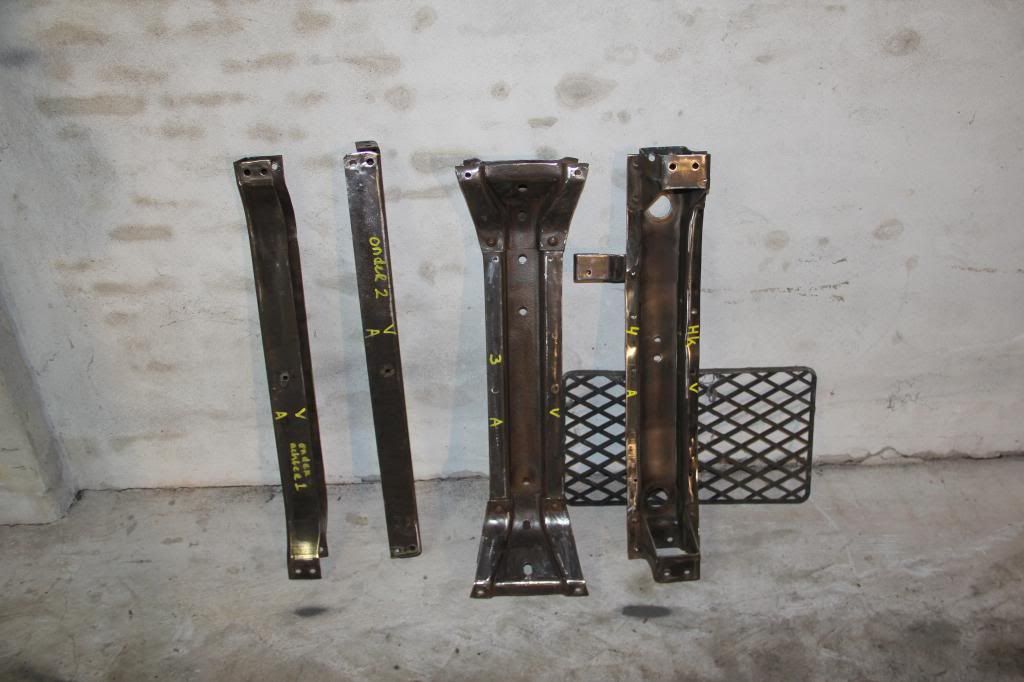

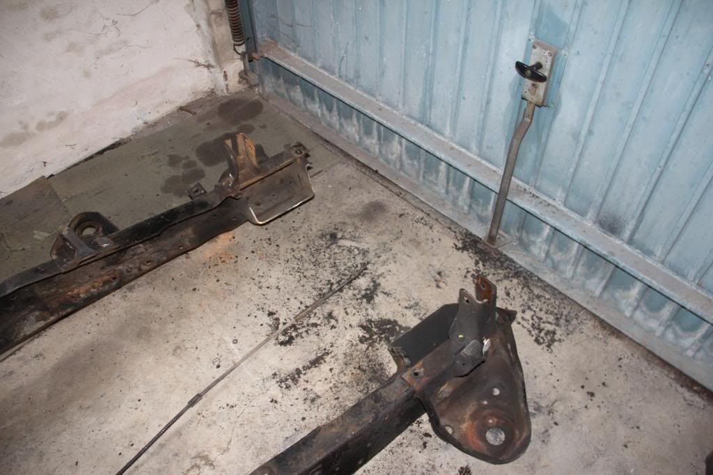

vandaag heb ik het frame uit elkaar gehaald, zodat ik alleen de balkjes over hou!

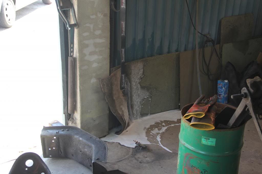

tijdens slijpen begon het wat te stinken...
frame is inmiddels uit elkaar, daar heb ik geen foto's van. nu even zien wanneer ze tijd hebben!

Het mag misschien vreemd klinken, maar ik denk dat je de balkjes wel degelijk terug moet zetten, al zei het met bouten, (ik neem aan dat ze geklonken zaten).
Op het moment van het ongeluk zaten ze er namelijk ook in, en hebben dus ook die krachten meegekregen.
Als jij nu dat frame gaat richten zonder die balkjes gaan de gaten NOOIT meer oplijnen!
Mijn idee: Frame in de originele staat, opstellen op een richtbank, en de beschadiging eruittrekken in dezelfde richting als dat ie erin gekomen is, en daarna parallelliteit opmeten (zoals op dat schetsje onderaan de gescande pagina).
jaartje geleden had ik al het 1 en ander aan maten opgezocht, jammer is dat ik door het ongeluk veel maten niet kan opmeten!
dat is ook niet zo erg, die dunne kruisen zoals in de schets zijn de maten die je opmeet, je moet daarvoor aan twee kanten van het chassis dezelfde punten nemen (let op, dit komt precies!) en dan diagonaal opmeten, en deze maten moeten dan zoveel mogelijk gelijk zijn, 1 of 2 mm speling.
Maar, hoe precieser je hier werkt, hoe langer je banden het gaan volhouden, en hoe minder tegenstuur je gaat geven, (of hoe minder als een krab je auto gaat rijden!)
En maak het zwaar beschadigde deel van het chassis verfvrij voordat je gaat richten! zodoende zie je als je bezig bent of er haarscheurtjes in komen, ook niet onbelangrijk!
zoals je ziet, er komt toch nogal wat bij kijken! daarom vond ik het wel verstandig om voor een ander chassis te kijken, maar ja, als dat niet wil...
Oh ja, voor ik het vergeet, Ik weet niet precies wat voor een specificaties het staal van jouw chassis heeft, maar in sommige gevallen mag je niet stoken aan een chassis, vooral niet rond de bevestigingen van veerhanden etc.
dit omdat sommige chassis een warmtebehandeling gehad hebben (af fabriek) om ze sterker te maken.
en als jij dan gaat stoken, ga je die sterkte er weer uithalen.
Let op, ik zeg niet dat dat per ce zo is bij jouw chassis, ik zeg alleen dat dat wel een gebruikelijke procedure is.
SUCCES!
Groet, Bart

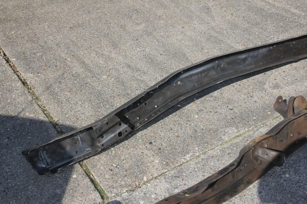

Bouten en moeren bestel ik deze week.
frame was ik al druk aan het kaalmaken!
als het goed is is alleen het voorste deel (voorste 2,5 meter) verbogen/weggebogen, daar zit 1 balk in (waar de cabine op zit), de voorste heb ik er uitgeslepen.
de laatste word vervangen door een balk die bij de wide ride zit.
de achterste drie kunnen er dus gewoon in, de balk waar de cabine op zit moet ik nog eens goed naar kijken, want volgensmij is die of scheef of hoort die scheef te zijn (vreemde vorm)

plaatjes

Iemand nog een goed idee om deze rand leeg te krijgen? er zit kit en roest in...
