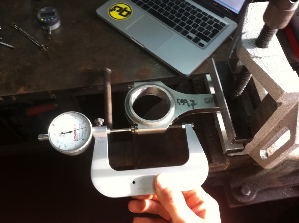

Drijfstangen gewogen, eerst totaal gewicht en daarna het 'small' end alleen.
Opstellinkje om small end alleen the wegen
Het verschil in gewicht tussen de drijfstangen is zo miniem dat ik ze niet extra ga balanceren. Om ze verder te balanceren moet je metaal wegschuren maar dan is ook de speciale oppervlakte behandeling (shot peening) weg waardoor the risico op breuk groter wordt.

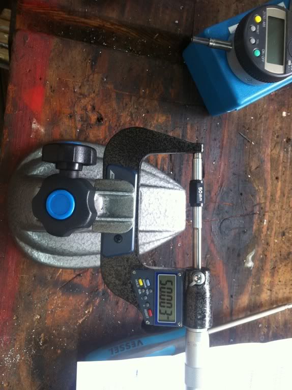

Volgend stapje is het opmeten van de bouten van de drijfstangen, die bouten worden fabriek af op spanning gezet voor de de big end naar de finale maat honen. Het risico hier is dat één van de bouten door de fabriek per ongeluk op te veel spanning gezet werd waardoor hij voorbij zen kritieke punt gerokken is en zen veer capaciteit verliest.
Heb alle bouten voor en na losmaken gemeten en ze veerden allemaal genoeg terug waaruit ik kan afleiden dat geen enkele bout overrekt is geweest. Meet apparaatje heb ik zelf gemaakt uit een oude micrometer en meetklokje die ik nog liggen had.

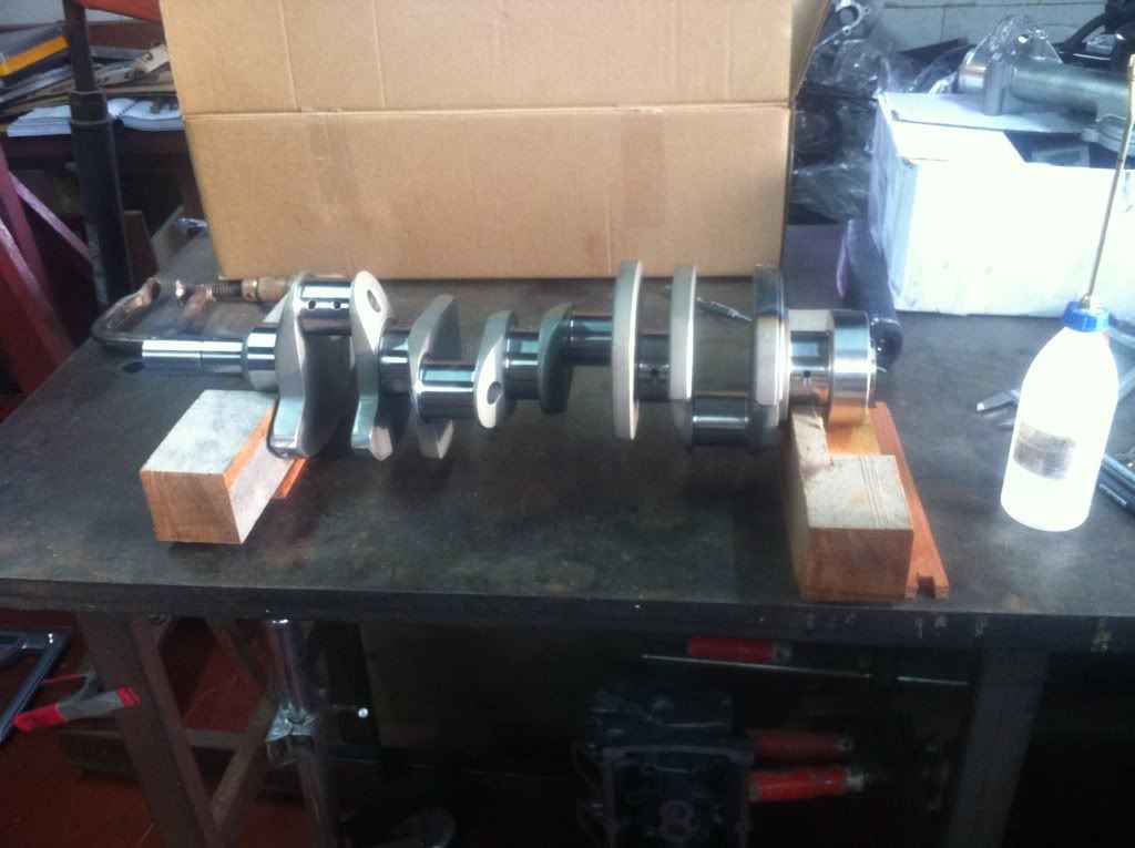

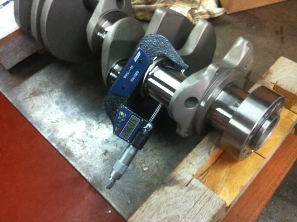

Krukas had ik ook opgemeten en alles is binnen toleranties. (Nogmaal bedankt @ Ton De Draaier na jou uitleg ivm het gebruik van micrometers gaat het opmeten een stuk vlotter!!)

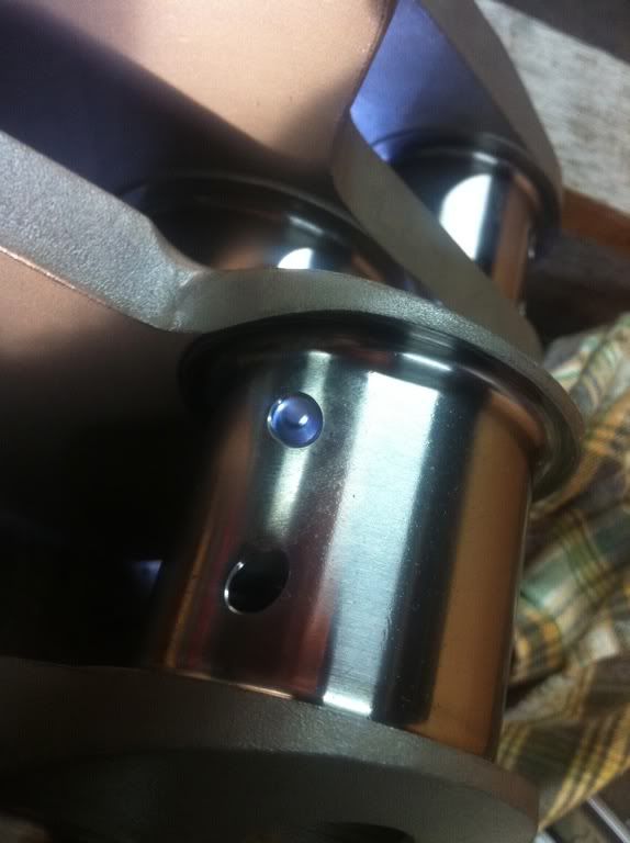

Oliekanaaltjes in de krukas allemaal visueel gecontroleerd, waren allen perfect proper.

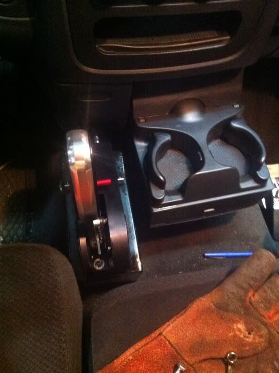

Shifter gemonteerd, basis vlug vlug gemaakt, zal die waarschijnlijk nog bekleden met carbon of evt laten proffesioneel spuiten. Maar dat is voor later, eerst het mechanische gedeelte van men truck in orde brengen en daarna misschien het cosmetische :-)
