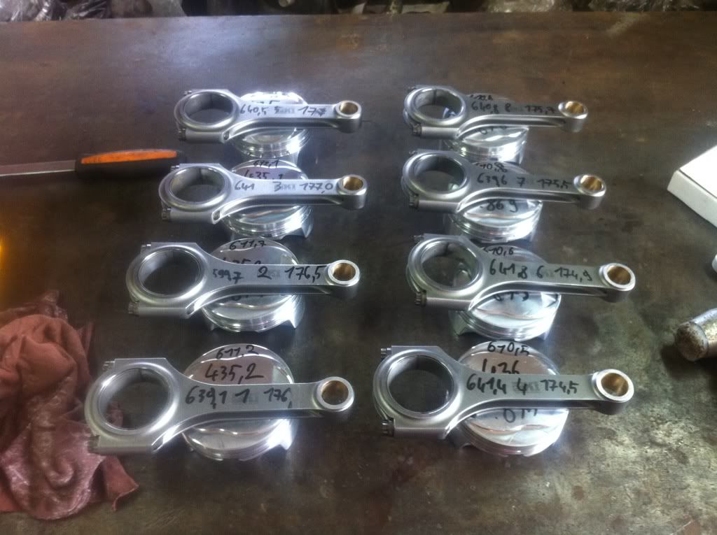

Piston en drijfstangen bij elkaar gepuzzeld, drijfstang met het lichtste small end gewicht gecombineerd met de zwaarste piston. Verschil tussen lichtste en zwaarste combinatie is minder dan 3gr.

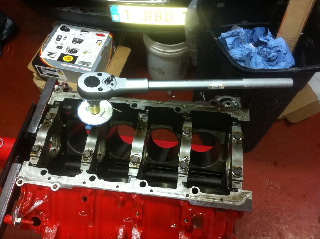

De bouten van de krukas kun je natuurlijk zo niet meten, dus heb ik met een goedkoop hulpstukje voor op de ratel aangeschaft. Je moet deze bouten op een lage spanning zetten (26nm in dit geval volgens wphb) en dan nog 90° draaien, die 90° extra draaien kun je met dat hulpstukje precies en gecontroleerd doen.

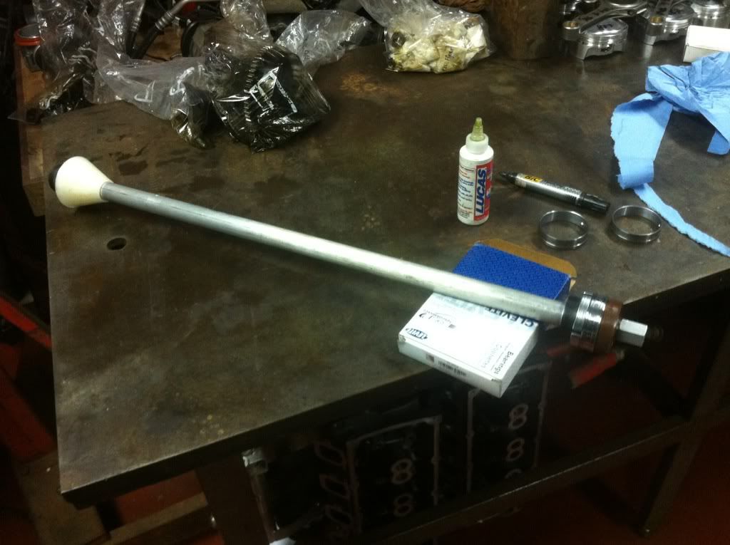

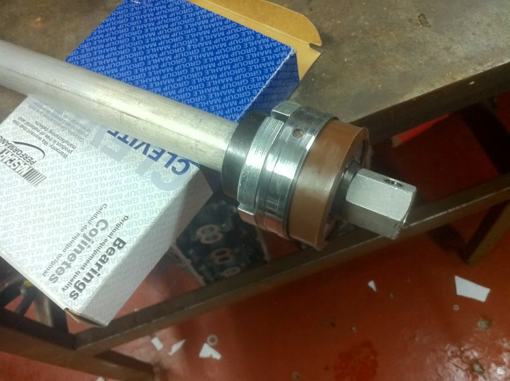

'Tool' is eindelijk toegekomen, 150 dollar aankoop, 60 verzending en 68 euro tax voor die kloteregering!
Werkte perfect, lagers waren in 15 min geïnstalleerd, dat zal me leren proberen gierig te zijn en niet te investeren in goed gereedschap, heb 4 weken vertraging opgelopen door deze domme fout!
Oliegat op 4u gezet ipv de standaard 6u, zou beter zijn voor de smering, we zien wel :-)
Speling op de lagers was aan de grote kant, wphb zegt 0.08mm kwam op 0.088mm gemiddeld uit.
