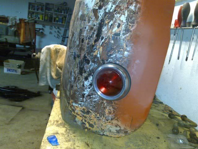

Grille demonteren om bij de slechte plekken van het front te kunnen. Tjonge jonge wat een werk was dat... Alle bouten zijn roestig en liepen op een bepaald moment vast.. Met de slijptol kun je niet overal bij dus een goed beitel met een zware hamer doet wonderen!! :drunken:
Inmiddels heb ik mijn ideeën drastisch bijgesteld. De gefrenchte caddy achterlichten bewaar ik voor een ander project. Ik had nog een een paar 2nd-hand jaren 50 Pontiac achterlichten liggen die hem eigenlijk niet misstaan. Ik moet ze een beetje laten verzinken in het spatbord om ze recht naar achter te laten wijzen, dat komt goed!!

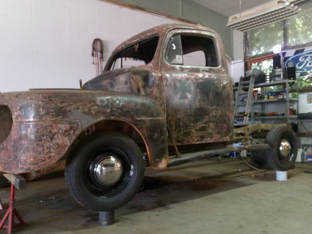

Thuis meteen even gekeken hoe ze eronder staan:
Ik denk dat er op de achterste velgen een dikker bandje moet, omdat dit straks een beetje ielig kijkt. Maar dat zien we dan wel weer.

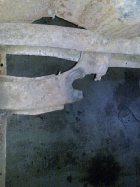

voor dat ik de voorwielophanging weer ga monteren eerst een paar american-style motor-mounts herstellen.
Hier is bijvoorbeeld met een snijbrander een stuk uit het chassis gehaald... :shock: WHY!!!
Na een hoop buigen lassen en slijpen weer de orginele vorm terug gekregen, als ik hem op de brug heb dan werk ik dit verder af en komt het gat voor de motorsteun erin.
