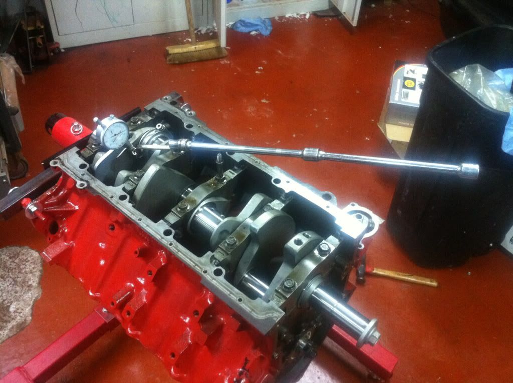

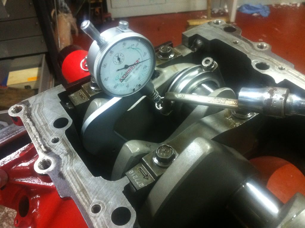

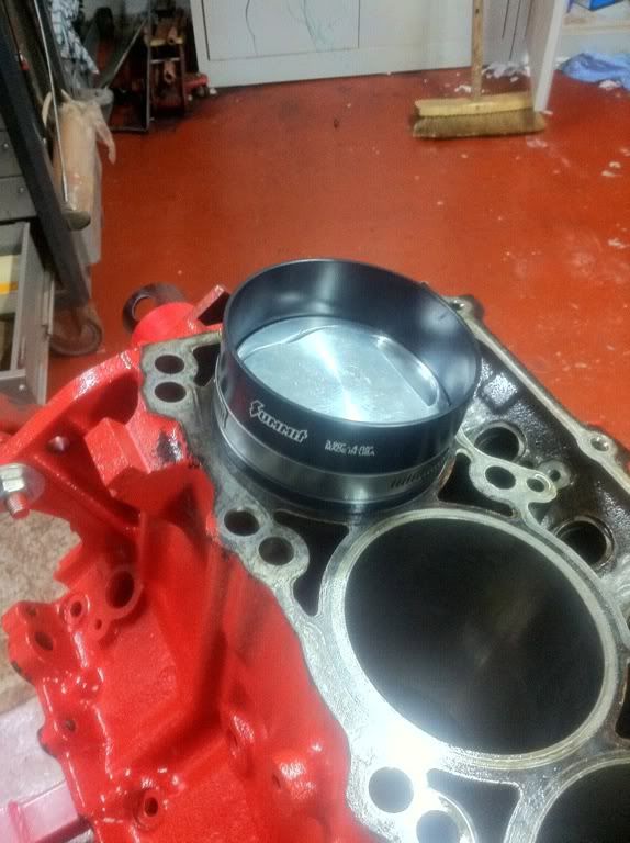

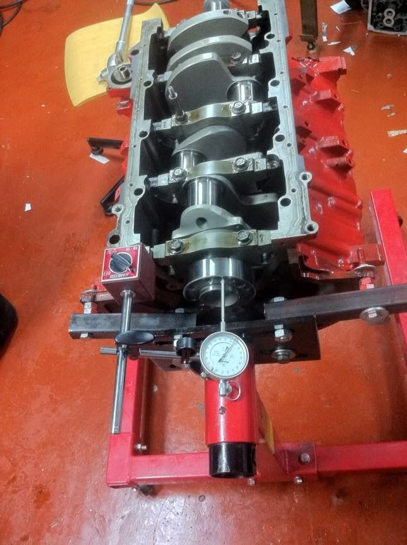

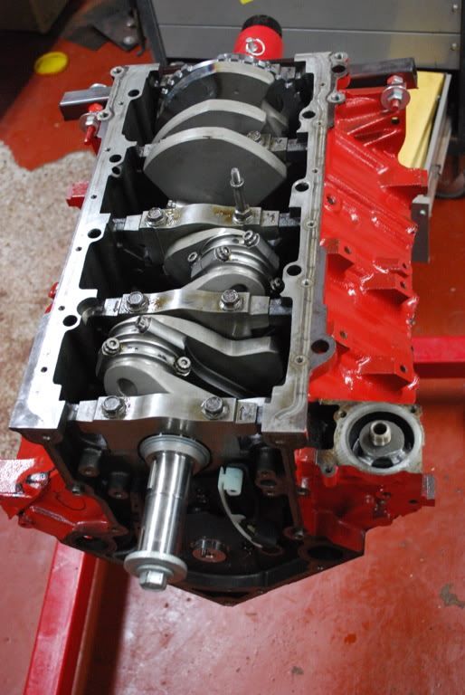

Kruk zit erin, heb er ook al 1 piston in, wat een gekloot is dat om die zuigerpenveertjes of hoe noemen die klotedingen te monteren :-) 1 down 7 to go!
Axiale speling van de kruk gemeten, is 0.140mm, mooi midden in de opgegeven toleranties.
1ste gaat erin
Zelfgemaakte stretch gauge in actie, werkt makkelijk!
Christof

pavement pounder schreef:
Ah, gebruik je stretch to yield bouten ?
Je kunt ze op drie manieren aanspannen, gewoon op moment, wat verschrikkelijk onnauwkeurig is, dan mbh graden op moment zetten wat iets preciezer is maar nog niet perfect, of gewoon zoals ik deed de 'rek' opmeten van de bout zo ben je zeker dat de drijfstan genoeg klemt.
Denk dat alle ARP bouten via de stretch methode op spanning kunnen gezet worden
Christof

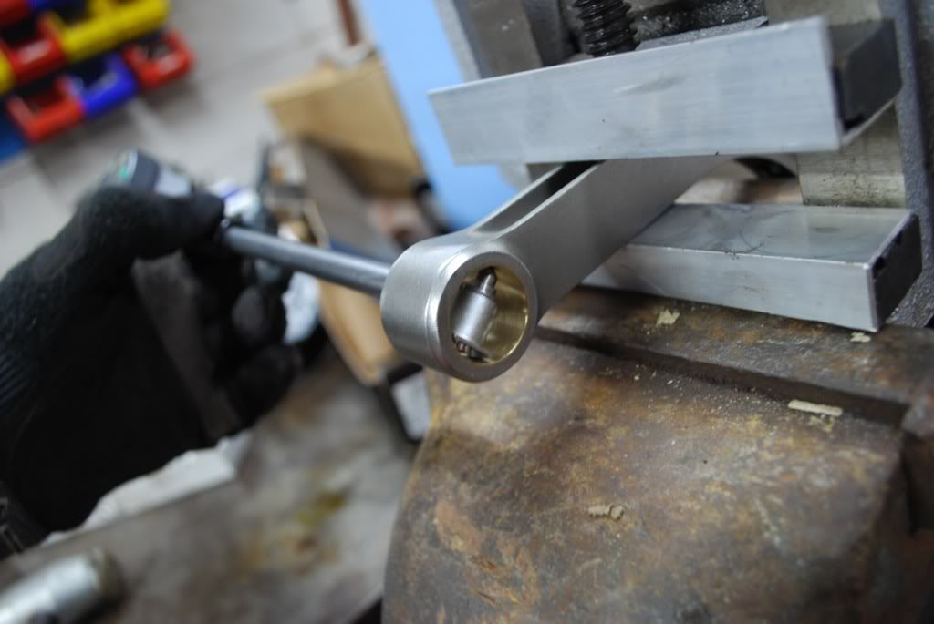

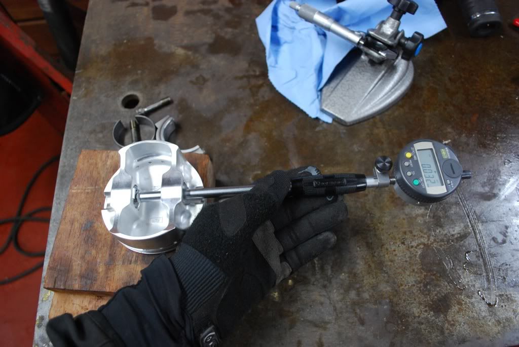

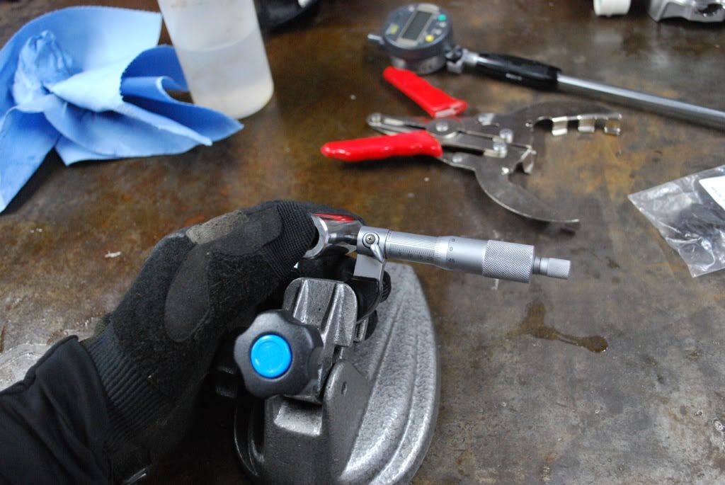

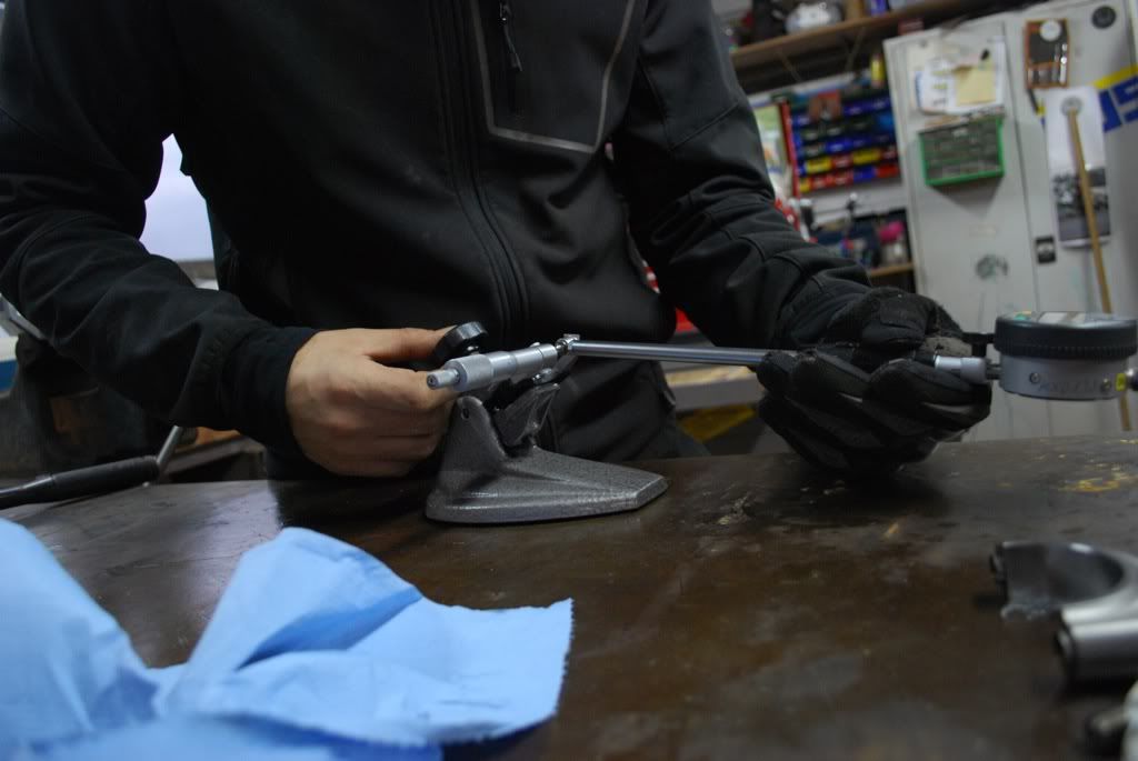

Pistonpen of hoe noemt zo'n ding in het nederlands speling tov de drijfstang en piston opgemeten:
Overzetten op de binnendoormeter
small end meten
En als laatste de piston, speling was +/_ 0.03mm tov de piston en iets strakker in de drijfstang 0.025mm
Alle drijfstang bouten op de correcte rek gezet

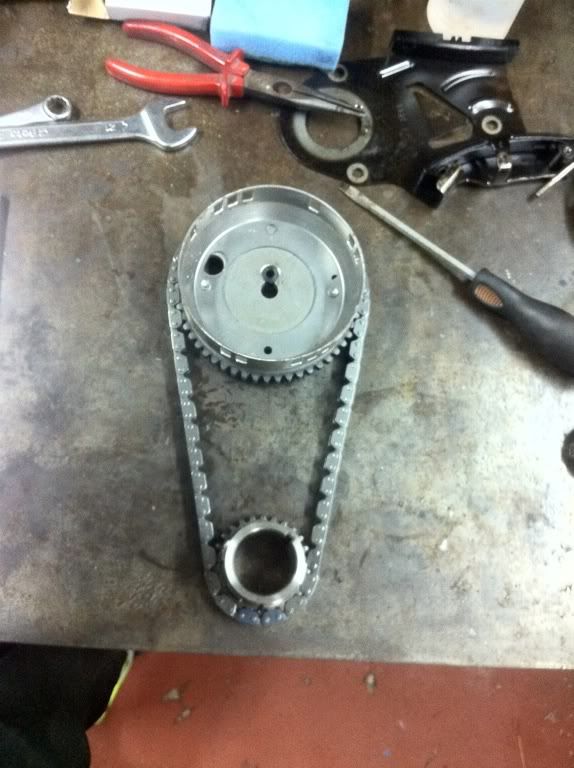

Adjustable timing set gekocht, dmv die kleine busjes kun je de ontsteking beperkt vervroegen of verlaten, of het nut heeft weet ik niet, prijs was maar klein beetje meer dan een standaard dus wederom baat het niet dan schaad het niet.
Christof
2003 ram
 Berichttitel: Re: 392 stroker
BerichtGeplaatst: di dec 06, 2011 23:31
ik ken dit systeem wel ,maar dan met een spie die wat uit de midden ligt (naar links of rechts):!: je kunt dan wat naar links of recht wat spelen met je afsteling . je kunt je timing zo toch wat nauwkeuriger afstellen :!:

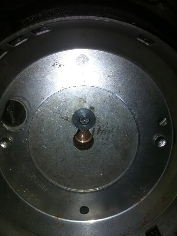

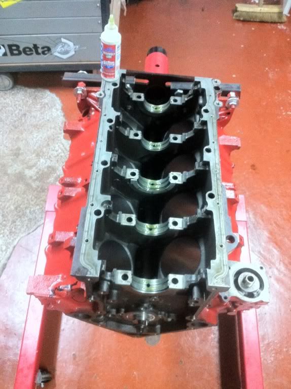

Wat ontbreekt hier
Wat er hier wel op zit
Alles was aangespannen en op moment gezet, timing chain zat erop, olie pomp zat erop, ... gelukkig heb ik het gezien voordat ik gans de motor in mekaar geknutseld had!! :-)

de getande schijf aant eind?
wel super bezig vind het super om de vorderingen te zien
BerichtGeplaatst: do dec 08, 2011 17:24
Berichten: 1100
Jep, dat was de dader :-) alles tem de pistons moest er terug uit! :-(
