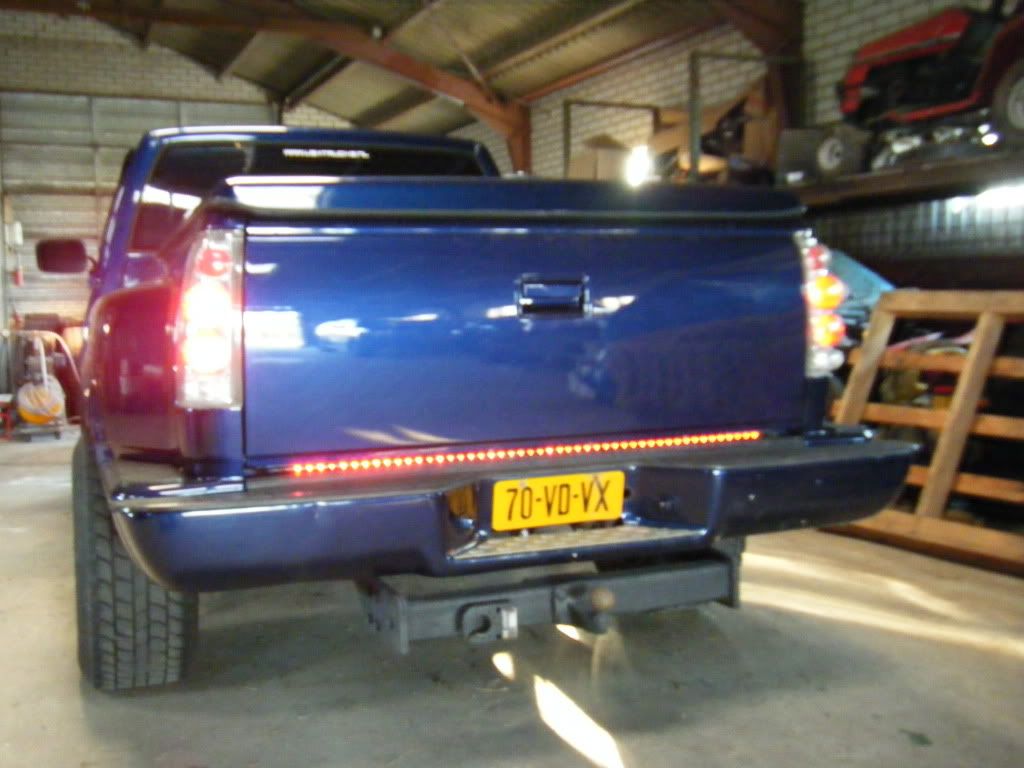

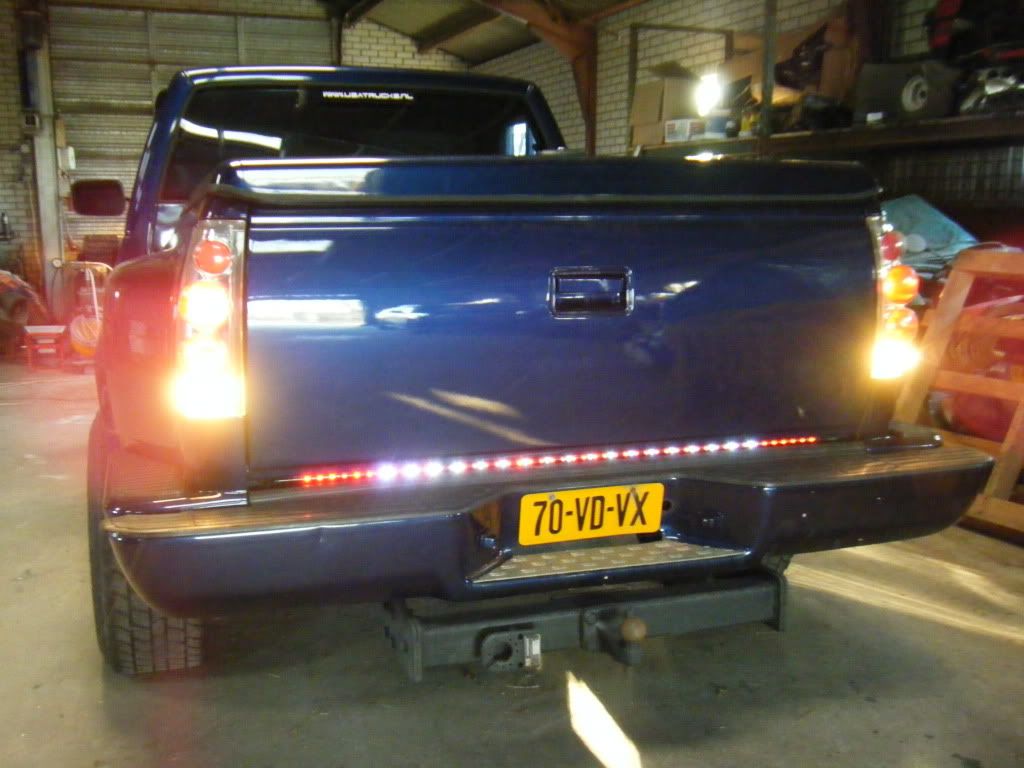

Vandaag mijn kerstversiering weer gemaakt en aan de truck gehangen.
Ik had hem er een paar maanden terug al opgezet maar na 1 dag deden twee (s)ledjes het al niet meer.
Achja dat heb je wel eens met die rotzooi die die amerikanen weer in Taiwan laten maken.
Dus het lichtbalkie maar uit elkaar getrokken en de twee ledjes maar opnieuw gesoldeerd. Waarna hij het weer deed, maakte een beetje slecht contact ofzo. Toen weer op het truckie gemonteerd en aan gesloten, ff testen en ja hoor licht goed, remlicht goed maar met knipperen ging me achteruitrij verlichting knipperen niet goed dus :D . Dropveters maar weer los en omgedraaid en daarna werkte het wel na behoren.
Normale verlichting
Achteruitrij verlichting
En knipperlicht

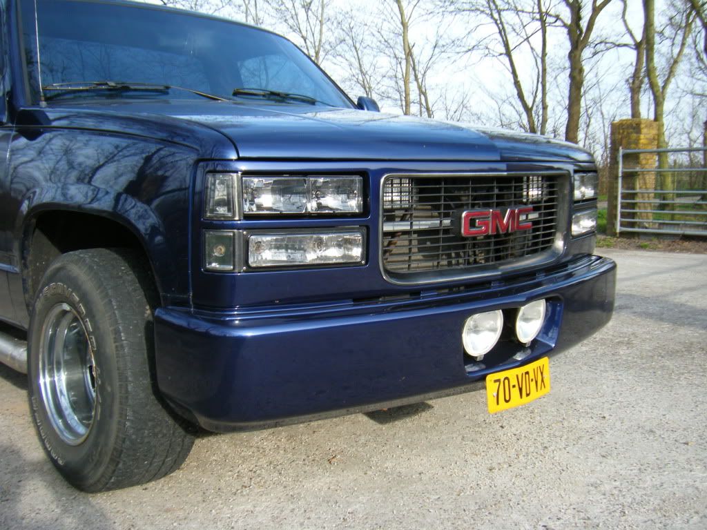

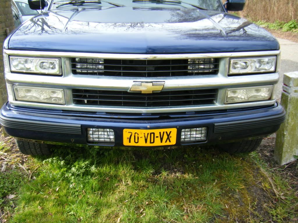

Zo, gister me grill en bumper bij de spuiter op kunnen halen en vandaag lekker aan het sleutelen geweest. Chevrolet grill er af net als de lampen en bumper en de GMC grill er weer voor in de plaats samen met een ander bumpertje en smoke headlights.
Oude smoeltje
En het nieuwe spulletje
Vind het zelf een pure verbetering 8)

ZIET ER ECHT DIK UIT ZO TOP MAN :mrgreen:
BerichtGeplaatst: za apr 02, 2011 22:48
Berichten: 502
Echt veel stoerder Hilco !!
Joost.
BerichtGeplaatst: zo apr 03, 2011 9:20
mooi smoeltje zo :thumbup: :thumbup:
BerichtGeplaatst: zo apr 03, 2011 13:30
Berichten: 1532
Woonplaats: Onder de peperbus
Zier er echt heel tof uit.
Ga zo door................
2005 Ford F-250 Powerstroke
De Swollenaar
BerichtGeplaatst: zo apr 03, 2011 13:40
zeker een hele verbetering hilco :thumbright: :thumbright: :thumbright: ik zou alleen nog een soort van zwart rooster voor de verstalers maken :!:
BerichtGeplaatst: zo apr 03, 2011 18:43
Berichten: 230
Ziet er goed uit! Staat wijs 8)
Niek
BerichtGeplaatst: zo apr 03, 2011 19:12
Dan moet, naar mijn idee, dat rooster dezelfde zijn als van de gril. Verder toppie :thumbright:
BerichtGeplaatst: zo apr 03, 2011 19:52
:thumbleft: Ziet er goed uit, hele verbetering zo
BerichtGeplaatst: zo apr 03, 2011 20:05
Berichten: 1163
Ik laat het eerst even zo, alleen de verstralers nog even een tintje donkerder maken zodat ze beter bij de koplampen passen.
En achter de grill alles weer netjes zwart maken, dat ziet nu wat rommelig.
Maar evengoed bedankt voor het meedenken mannen :thumbright:
Hilco...

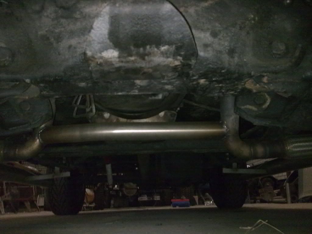

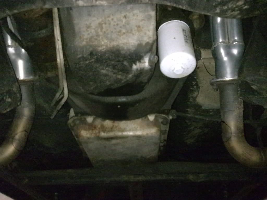

Balans pijp tussen de twee pijpen knutselen.
Hier zit ie er tussen. Het geluid is er mooier geworden. eerst hoorde ik alleen maar 1 cilinder bank en door de buis er tussen worden de klappen even wat mooier afgevlakt. Ook loopt het motortje wat mooier rond.

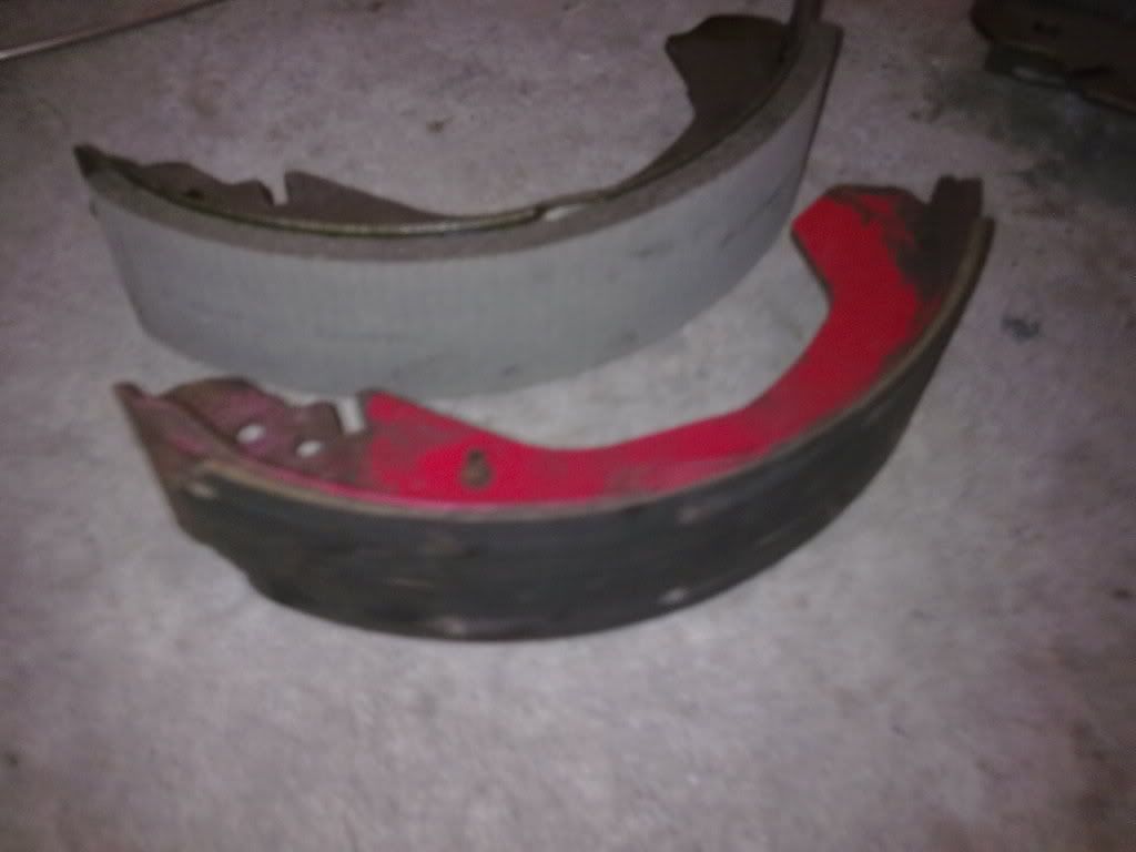

Remschoenen achter waren ook aan vervanging toe.

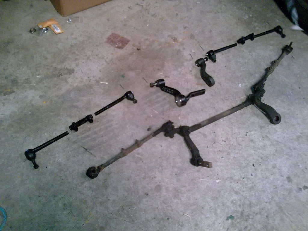

Had ook wat speling op mijn stuur dus alle stuurdelen ook gelijk maar vervangen.

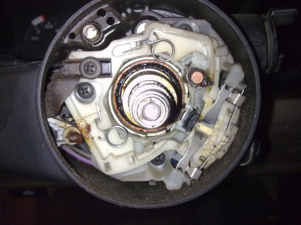

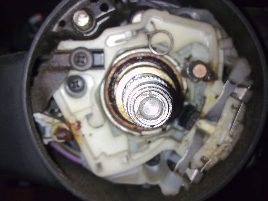

De richtingaanwijzer werkten ook niet na behoren. Met de ene kant op terug sturen ging deze wel uit maar met de andere kant op niet. Een hele nieuwe module had ik al gekocht dus werd het tijd om het stuur er maar eens af te rukken en te kijken of ik wat vinden kon. Daarbij kwam ik dus een gebroken veer tegen.
Nieuwe veer er in en nog een beetje nastellen en weer beter als nieuw. :lol:
