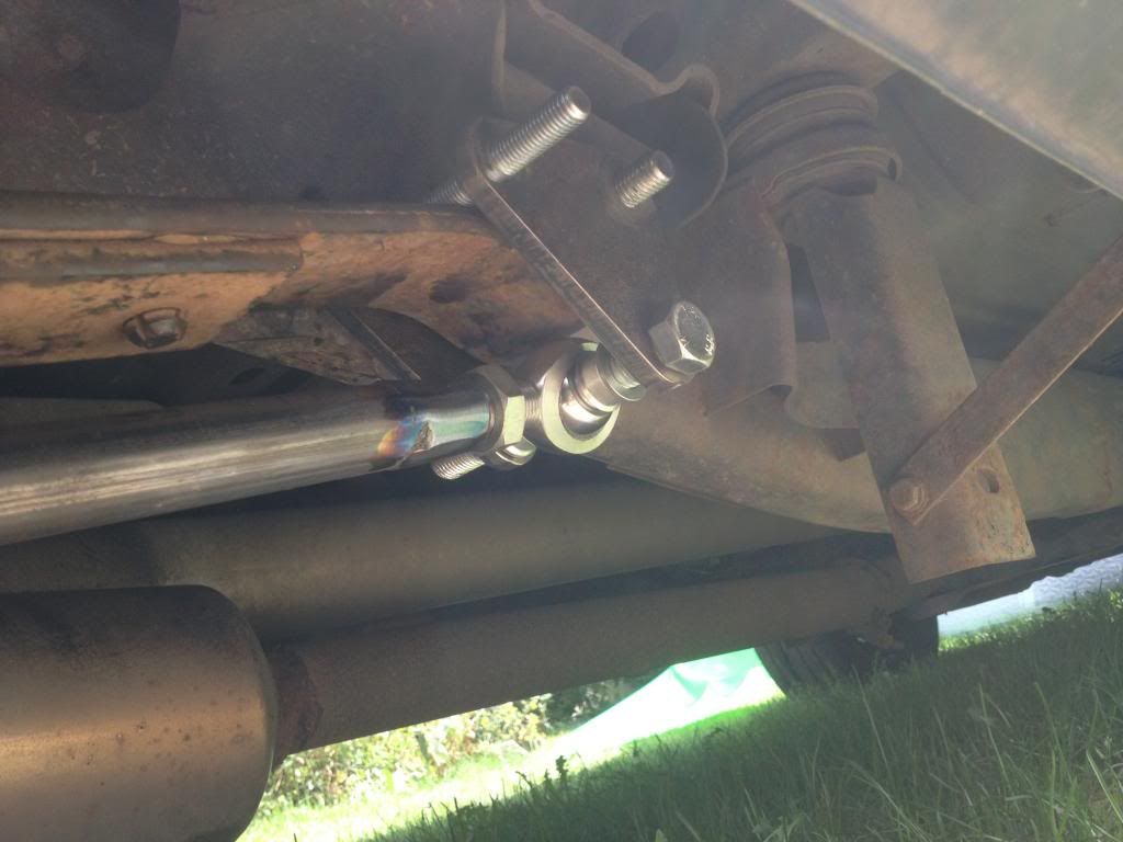

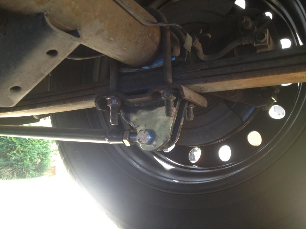

Door alle antwoorden ivm hoogte caltracs hier op het forum :D , heb ik maar een soort van aanpasbare shackle gemaakt, daarna de auto tot de juiste rijhoogte geschroefd en daarna afgemeten hoe hoog die verticale platen mochten zijn.
De aanpasbare shackle, om de truck te levellen bleek dat de shackle 14,5cm langer mocht zijn dan origineel.
De 'geflipte' as en de caltrac's, was zonder menggas gevallen dus verder gelast met elektrode, vandaar de weggeslepen las :-).
Overloads van de bladveren zaten in de weg, dus die er ook maar vantussen gehaald
Moet mij excuseren bij 'Alex2' hier, die had voor mij de platen perfect uitgesneden maar door mijn fouten heb ik ze moeten aanpassen dmv slijpen en zien ze er nu zo uit, werkt perfect maar mooi is het jammer genoeg niet meer :-(

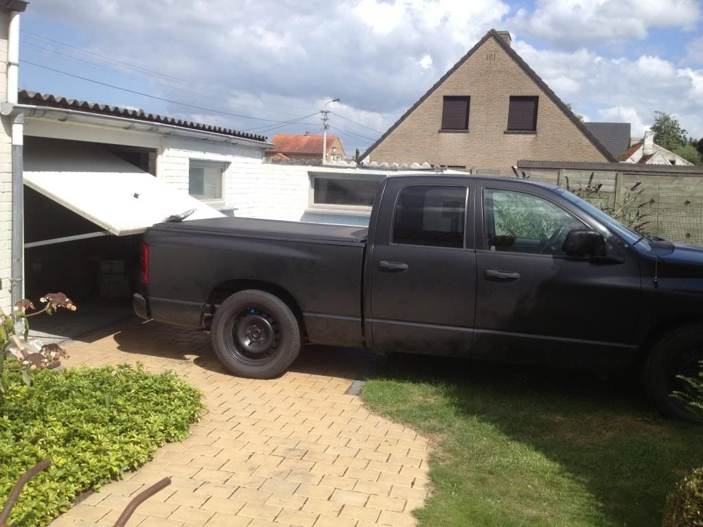

Slechte foto van ongewassen truck hoe hij er nu uitziet, achterkant staat ong 1cm hoger dan de voorkant, gemeten aan de wielkasten. Vind ik persoonlijk veel mooier dan de standaard kont omhoog 'stance'.

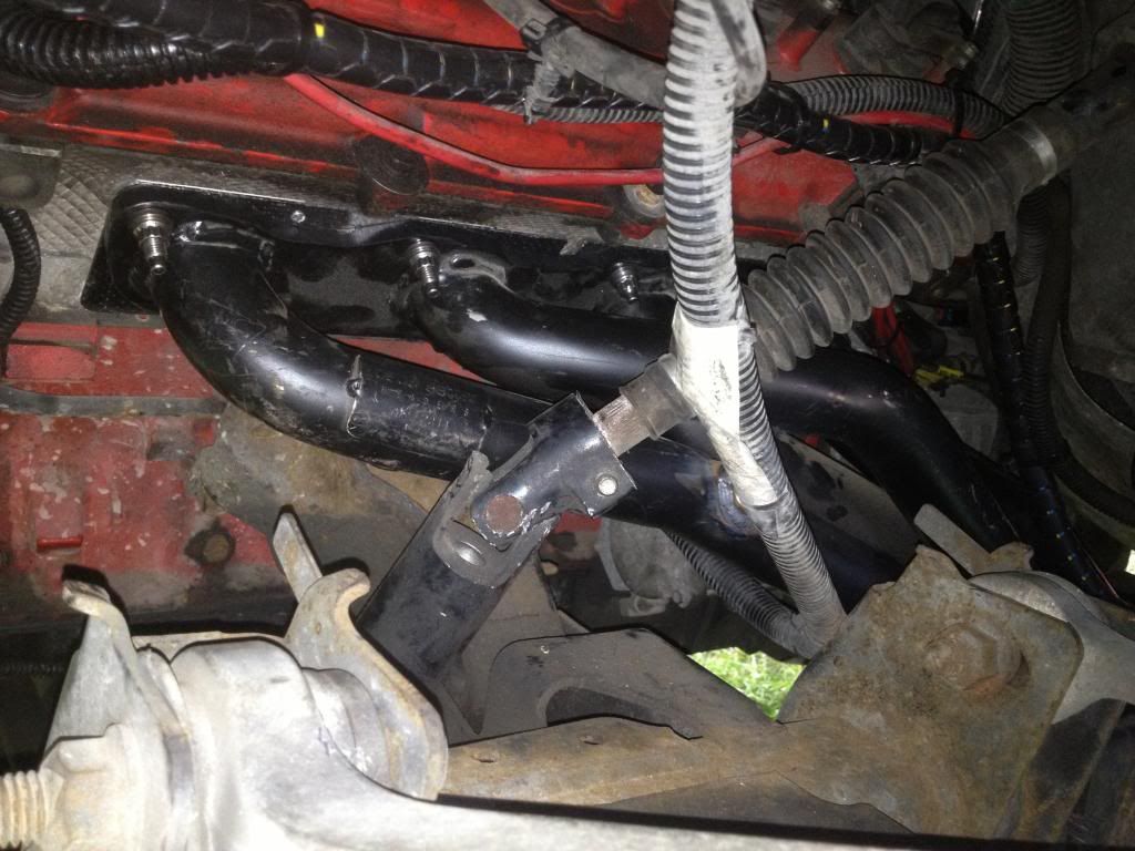

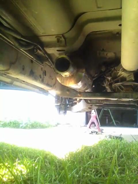

Ga nu verder met de uitlaat, de bedoeling was dat ik dit jaar nog men truck ging laten keuren met de oude uitlaat en dan een jaartje zonder cats rondrijden en ondertussen op zoek gaan naar een setje goedkopen tweedhandse cats die ik volgend jaar voor de keuring inbouw. Maar de huidige uitlaat is zodanig verrot dat ik hem niet luchtdicht krijg waardoor afstellen heel moeilijk is en krijg hem dus niet gekeurd. Plan is nu de nieuwe uitlaat op te bouwen zonder cats, maar met verwijderbare stukken waar cats in passen (enkel voor de keuring).
Collector bestuurderskant:

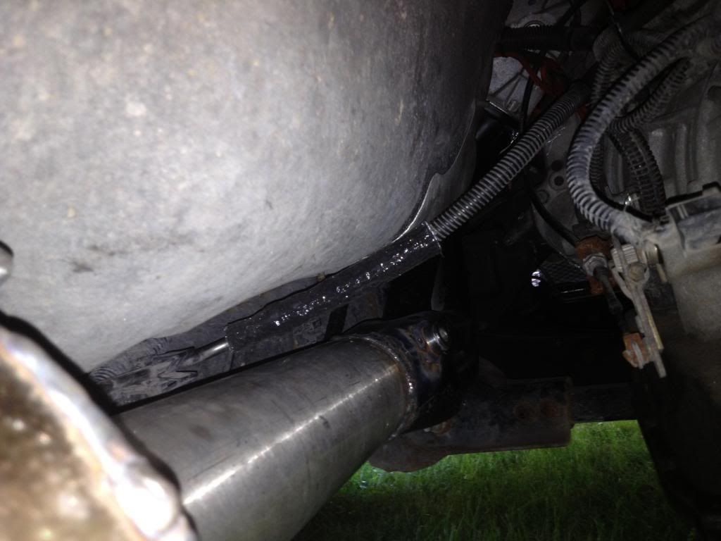

Zoals je op de foto kunt zien, loop de benzine leiding dicht boven de uitlaat, kan ik dit zo laten? Hoe hebben andere mensen met headers dit opgelost?

Headers zitten er definitief op, nieuwe pakking en arp boutjes, had een paar slechte verhalen gelezen over de passing van de goedkope pacesetters, maar bij pasten ze perfect.
Warmte bescherming rond de fuel line die boven de uitlaat loopt

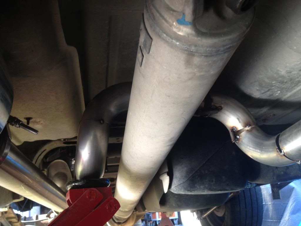

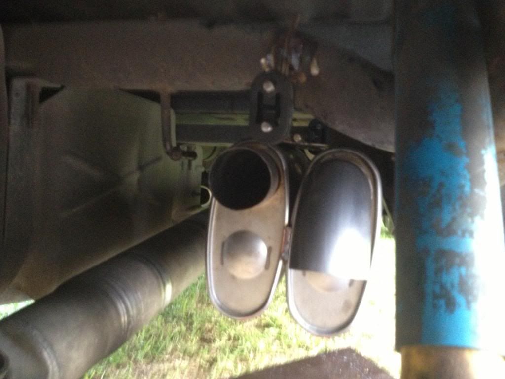

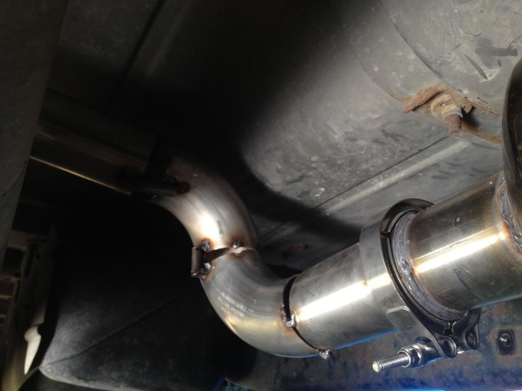

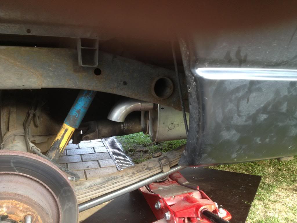

Zie vaak foto's waar mensen de uitlaat laten uitkomen net na de achteras, is hier een praktische reden voor? Zou het makkelijkst zijn voor me ze net na de dempers te laten uitkomen zoals op de foto? Iemand ervaring/mening hierover?
Effe testen zonder dempers, prachtgeluid!! Toen ik de motor stopte waren alle honden in de buurt aan het blaffen!! :D :D

Moet een uitlaat in Belgie niet aan de achterzijde vd wagen uitkomen ivm uitlaatgassen die eventueel onderaan de wagen kunnen blijven hangen???Ik weet de Dodge Daytona's hebben de uitlaat rechts achter de wielen aan de zijkant zitten maar zijn daar in het begin geen problemen mee geweest,dacht ik,om deze te laten goedkeuren???(Daytonadrivers help my)Het zou het makkelijkst zijn zoals jij het voorstelt want het is een gekronkel om over die achteras te gaan met de uitlaatbuizen,en zeker zoals bij mij waar de uitlaat links en rechts achteraan eindigen.Beste is om in keuringsstation eens navraag te gaan doen.
Makes sense, ga voor alle zekerheid die laatste bochtjes er met klemmen opzetten, als ze op de keuring dan moeilijk doen vervang ik ze enkel voor de keuring door goedkope uitlaatbuis die vanonder de truck komt.

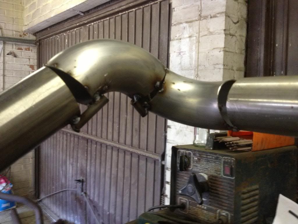

Beetje vooruitgang, ging het normaal vandaag afwerken maar ben zonder lasgas gevallen dus moest stoppen :x

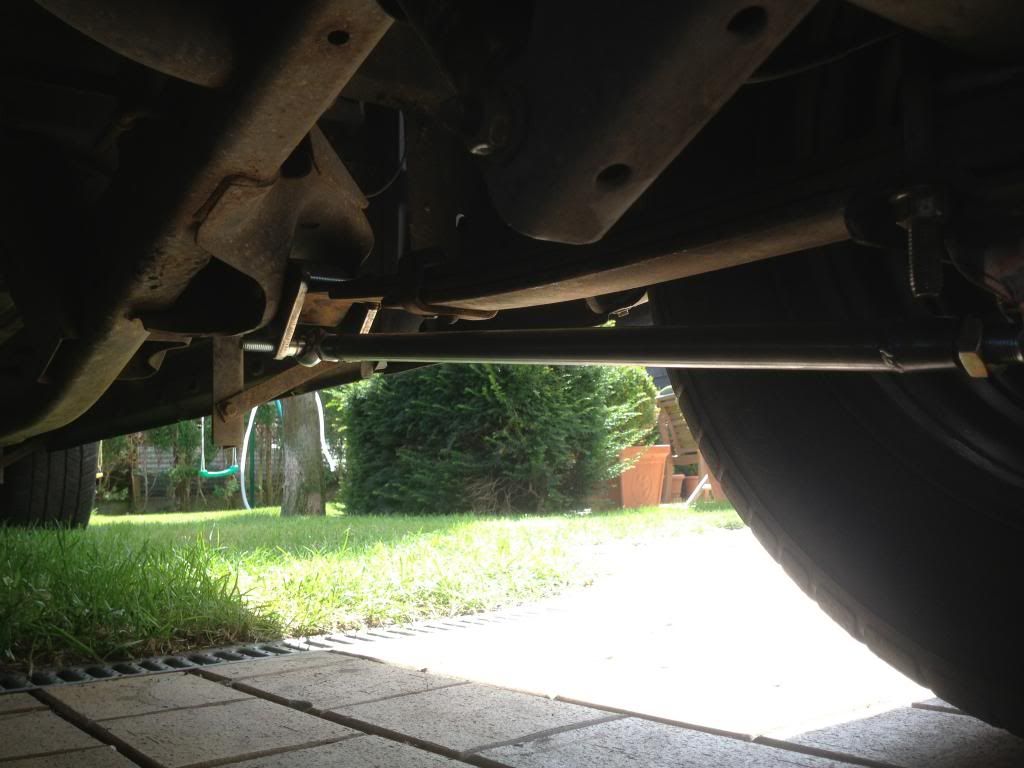

Ben over de cardan gegaan ipv eronder, heb overal minimaal 5cm speling hoop dat dit genoeg is ivm de warmte.

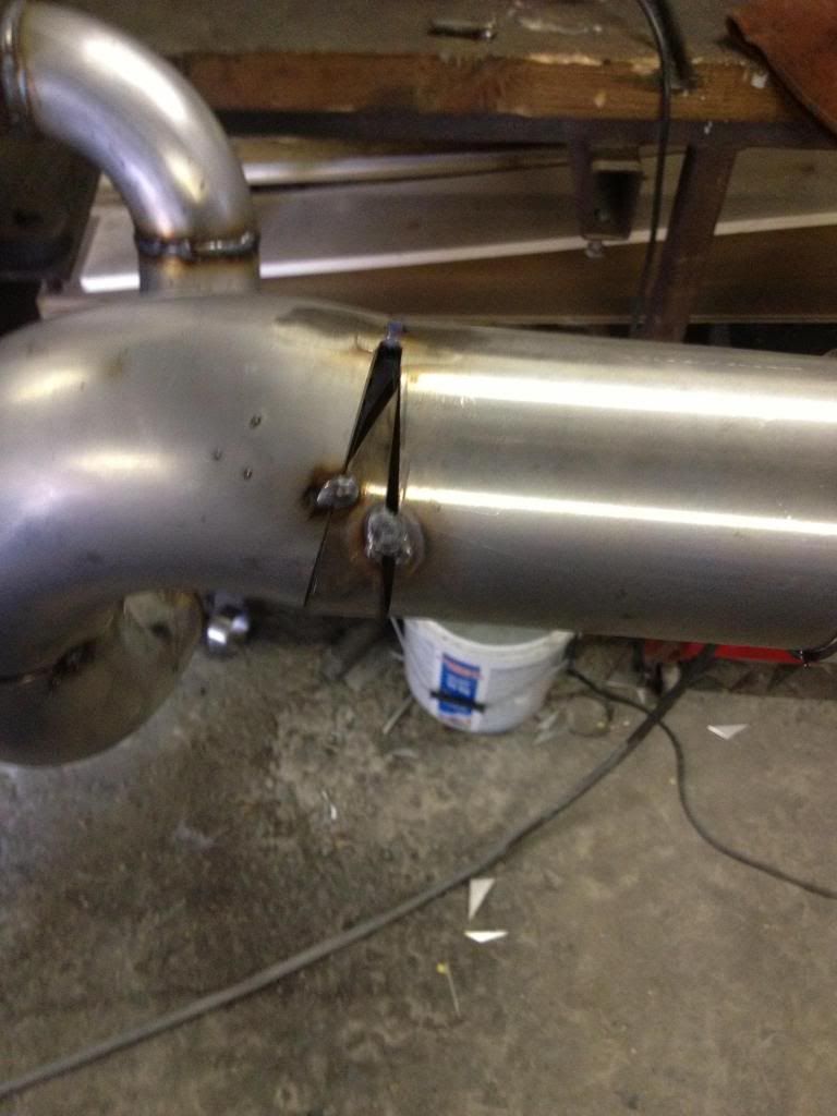

Hechten onder de truck, pas er amper onder met men dikke kont dus vandaar de kwalitatief mindere lasjes :D

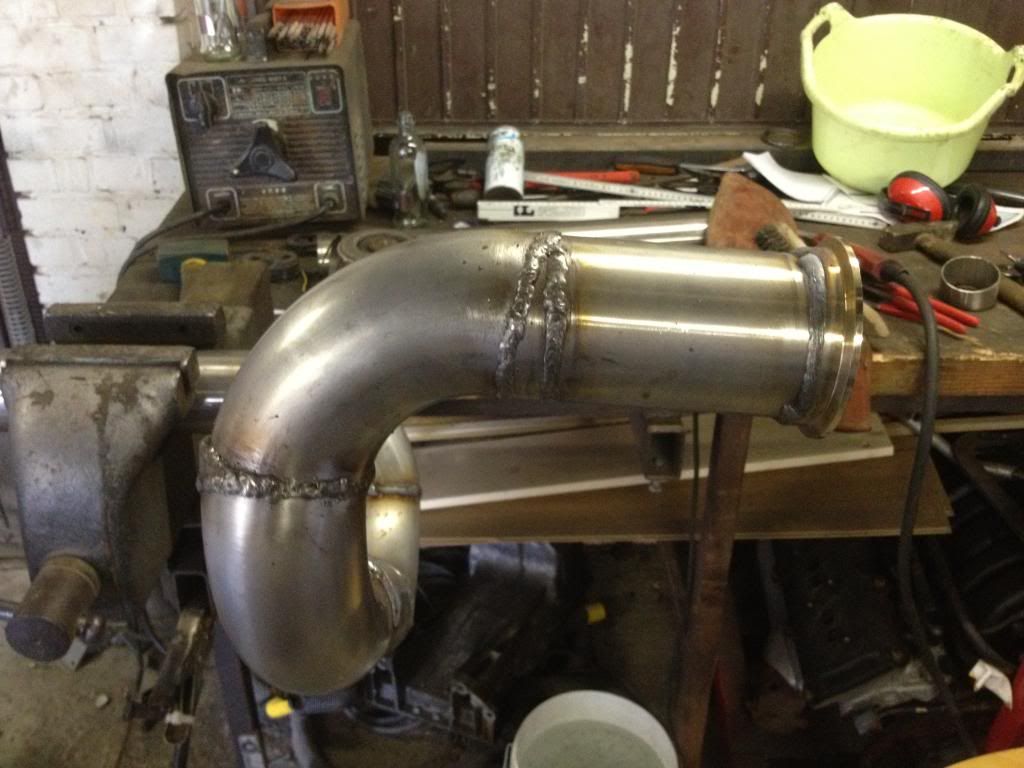

Een stuk makkelijker voor mij om deze openingen op de werkbank dicht te maken, dan eindeloos onder de truck te kruipen om een perfecte passing te krijgen.
Before
After, mooi is het niet maar dat komt door de slechte passing :D
Morgen hopelijk klaar!
