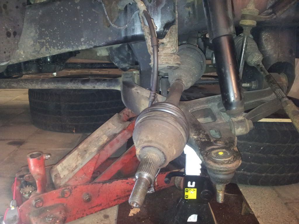

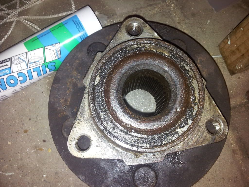

Heb het wiellager van Jeroen binnen, heb een klein probleem alles gedemonteerd, ook de bouten waar het lager mee vast zit.
Krijg met geen mogelijkheid het lager eruit, moet deze eruit geperst worden of heeft iemand een ander idee.
Bedankt vast
groeten Theo

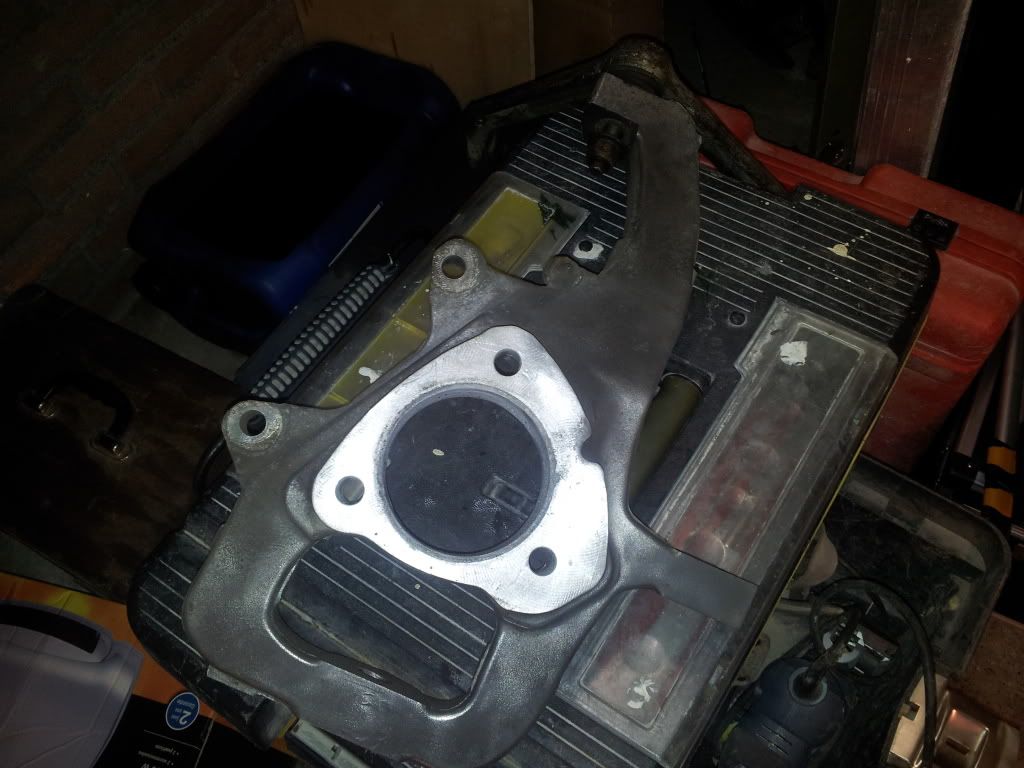

fuseelichaam demonteren en eruit persen. zit vastgekoekt door geoxideerd aluminium.
succes
gr Jesse
JESSE
2004 rumble bee
solar yellow
5.7 liter hemi magnum
BerichtGeplaatst: do dec 13, 2012 19:48
In spuiten met wd40 en dan met een beitel proberen rond te slaan, als hij dan een beetje beweegt, kom hij ook wel naar voren :!: of met de pit rond om het lager ( het aluminium gedeelte) wat warm stoken, denk er wel aan dat het dus aluminium is :!:

Die van mij zijn er uitgeperst zaten muur vast.
BerichtGeplaatst: vr dec 14, 2012 0:30
Berichten: 913
Woonplaats: Geel
zo bij mij ook gelukt toen

heb de wiellagers van een auto eerst met een dremel met klein slijpschijfje bijna doorgeslepen en toen met beitel de lagerschalen kapot geslagen, ging perfect.

Zo bedankt allemaal voor jullie reactie.
Het wiellager is eruit, even het advies van Peer opgevolgd.
Moet zeggen hij zat muuvast, fijn dat er goede monteurs zijn hier op het forum, Peer bedankt!!!.

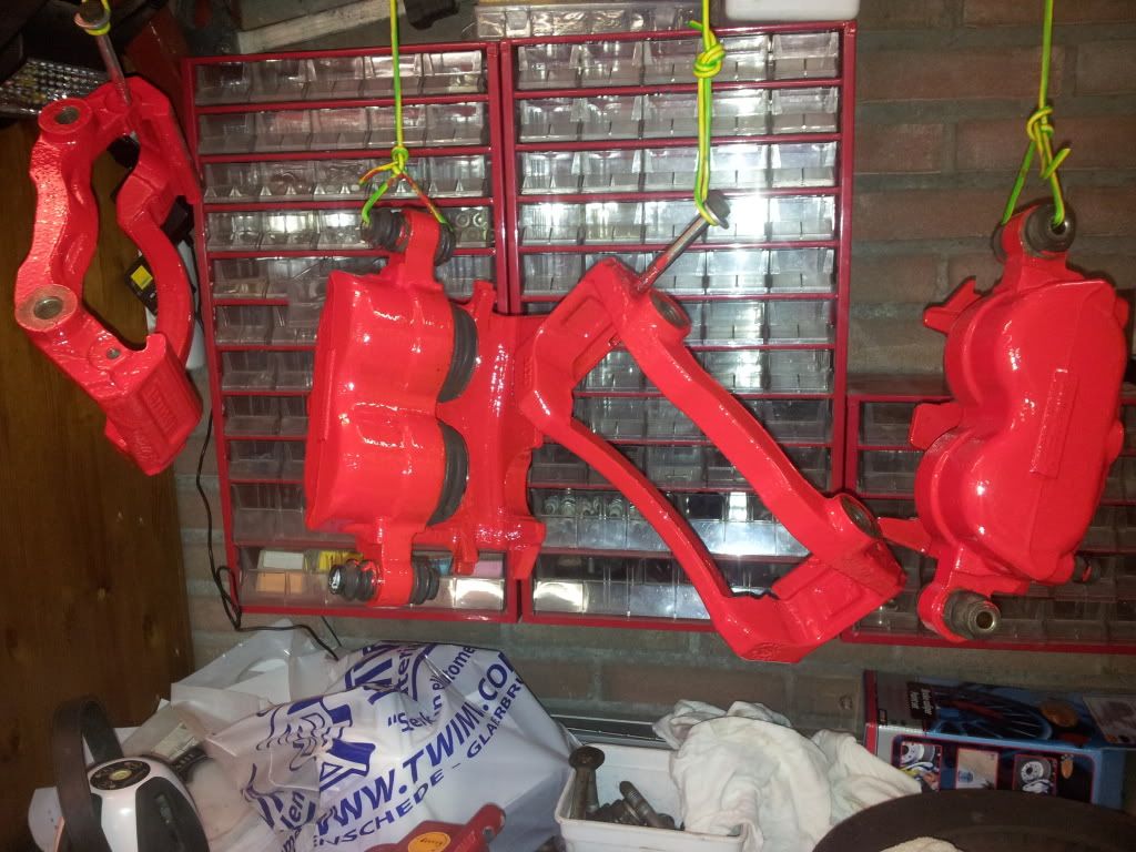

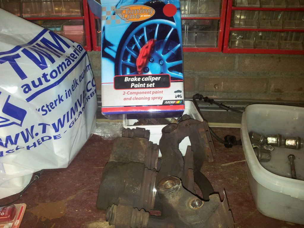

Heb alles maar is even goed schoongemaakt, remblokken en klauwen mooi rood geschilderd, een 2 componenten systeem speciaal voor het rem gedeelte.
De remschijffen even af laten draaien, is weer helemaal als nieuw, deze week alles maar rustig in elkaar zetten.
Hieronder een paar foto's

Ziet er strak uit die remklauwen.
Waarom schijven afdraaien (als ze niet trillen)??? Lijkt me zonde, extra snel op slijten
