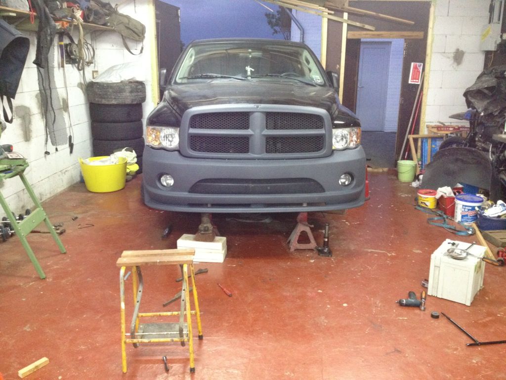

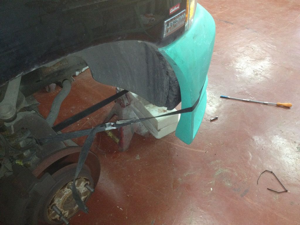

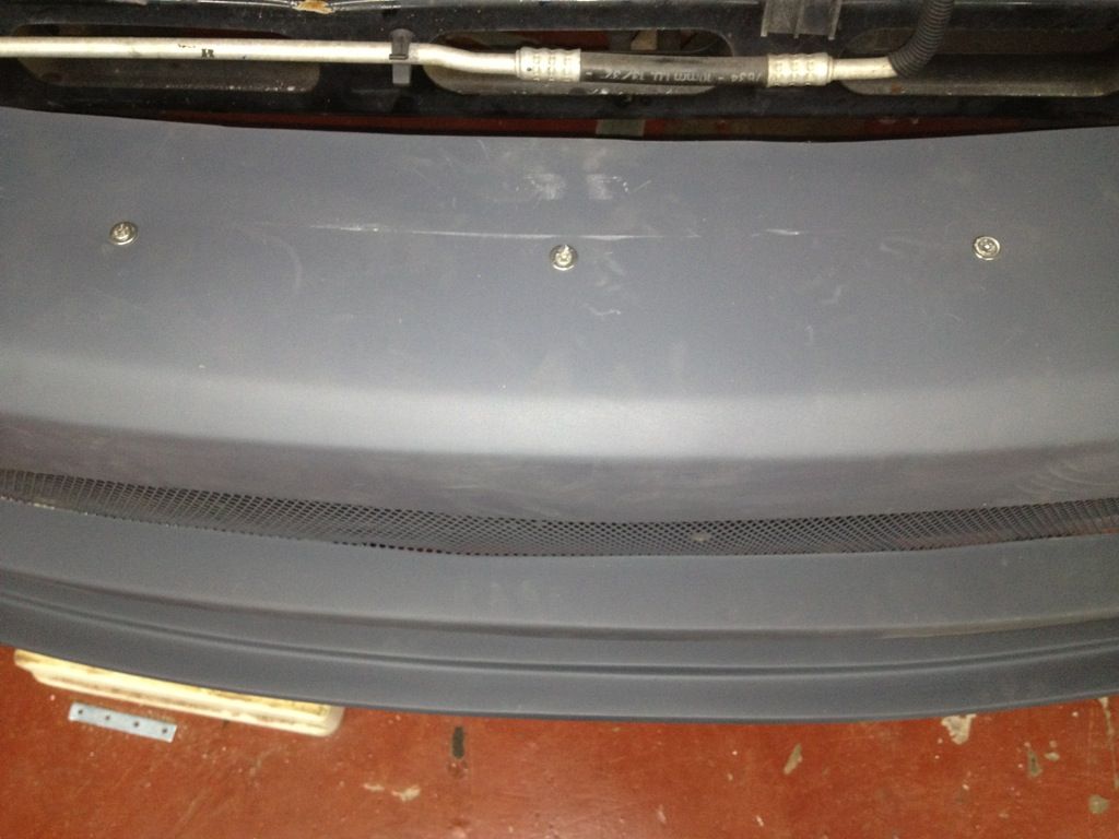

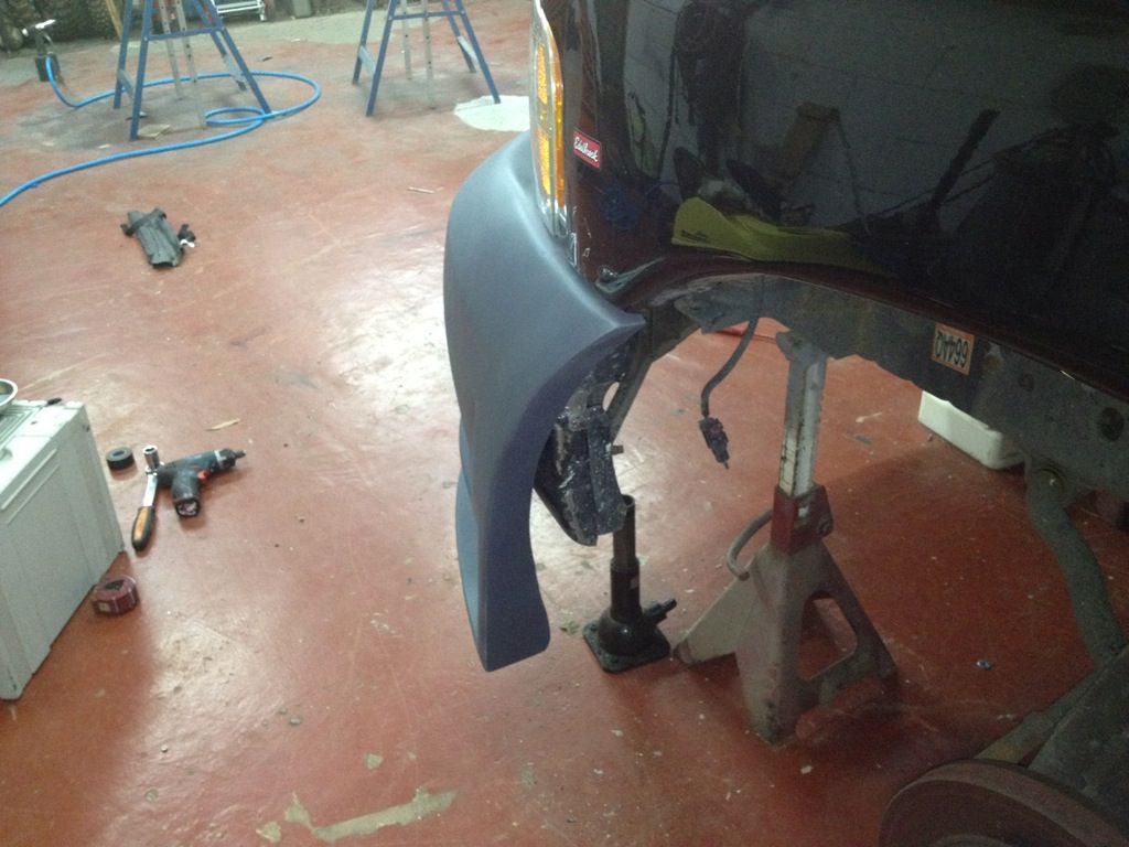

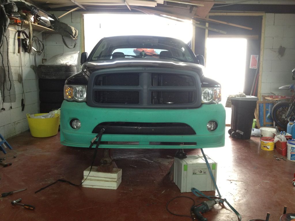

Op zich niet erg, dan heb ik ruim de tijd om de voorbereidende werken uit te voeren. Ik heb een polyester bumpercover gekocht van het merk AIT. Had na de eerste pasbeurt al gelijk spijt van men aankoop, passing is ronduit slecht, gaat nog een heel gevecht worden om die een beetje deftig te doen passen. Er zit ook helemaal niks van bevestigingspunten op om de cover op de orignele bumper vast te schroeven, kortom zeker GEEN aanrader deze bumpercover!
Mocht iemand van de srt eigenaars tijd/zin hebben is het mogelijk om eens een foto te nemen vanuit dezelfde hoek als deze, dan heb ik een beetje een idee hoe alles uitgelijnd moet worden in de spatborden?

Vandaag de ganse dag geworsteld met de bumper om hem uitgelijnd te krijgen, de bestuurderskant krijg ik niet perfect, waarschijnlijk is de boel door men ongeluk waarschijnlijk toch licht verbogen. Alles staat in de primer dus nu afwachten tot het wat afkoelt en de verf verscheept kan worden.
Ben vandaag ook te weten gekomen dat de srt's opvulstukken hebben tussen de bumper en de bumper cover, daar moet ik nog even naar op jacht dus. Dan gaat de zijkant er als volgt uitzien, stuk mooier en afgewerkter dan dat ie nu is.

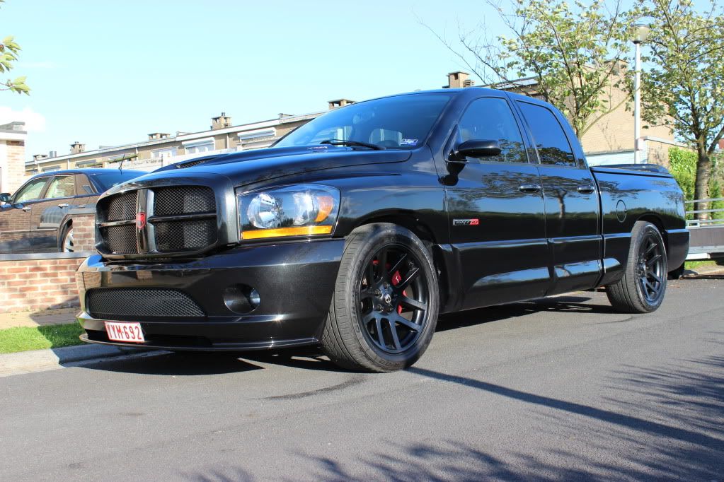

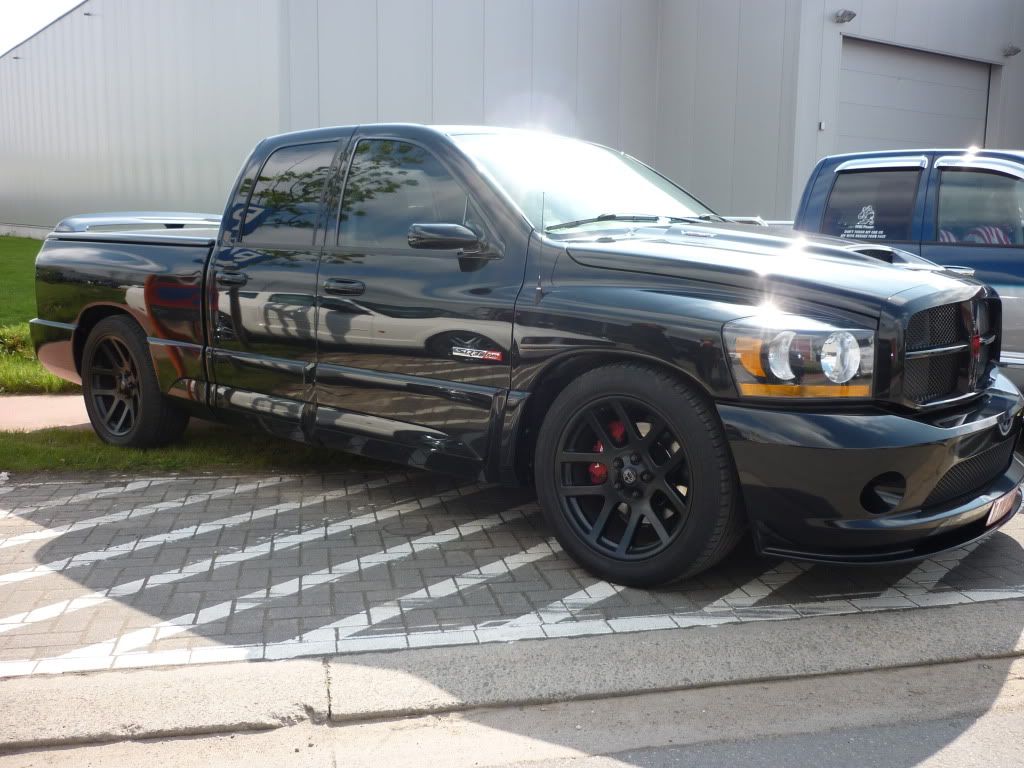

ziet er goed uit , die dikke Hemi gaat er top uitzien.
ik zie dat je de truck gaat verlagen...of is dat enkele op het voorbeeldfoto ?
ik heb mijn vorige truck (2003 Hemi) ook verlaagd met een setje van Eibach + 22" wieltjes :D .
je vroeg een foto van de voorkant van de SRT...?
Verlagen staat idd op het programma! Die verlagingskit had die verlaagde spindels of waren het enkel kortere veren? Hoe was de wegligging na het verlagen?
Denk dat ik voor deze kit zal gaan: http://www.moes-performance.com/McGaughy_s_Deluxe_2_4_5_Drop_Kit_02_05_Ram_1500_p/94002.htm
De look van je srt is helemaal mijn stijl, maar dan wel in het matzwart :-)

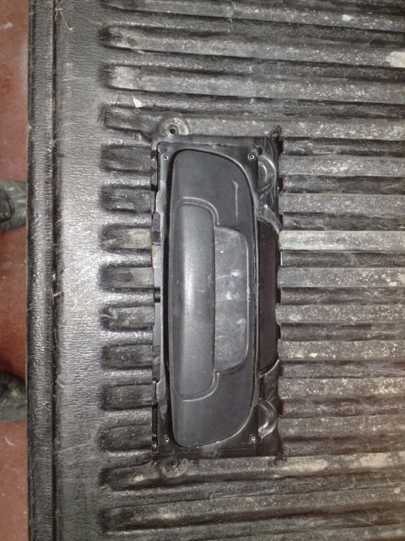

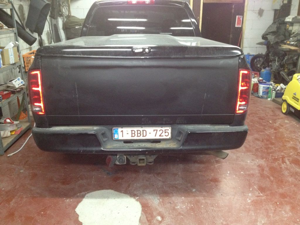

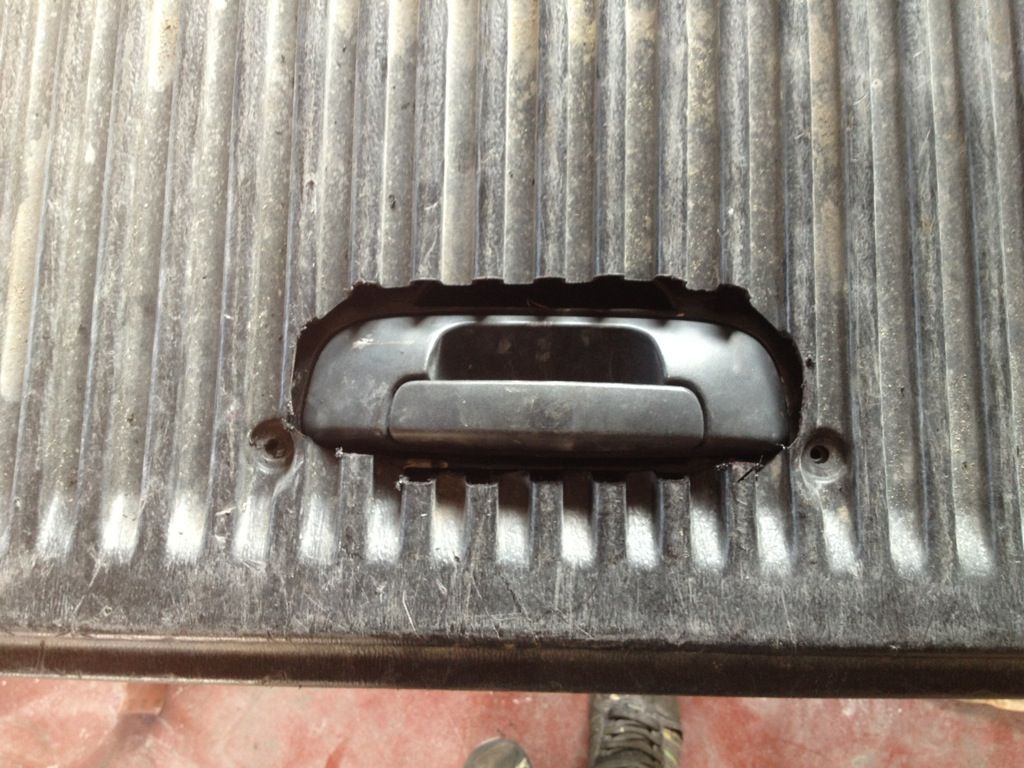

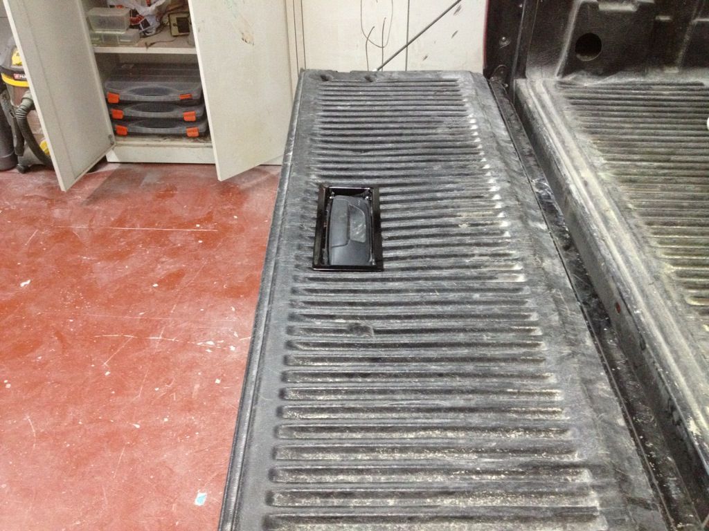

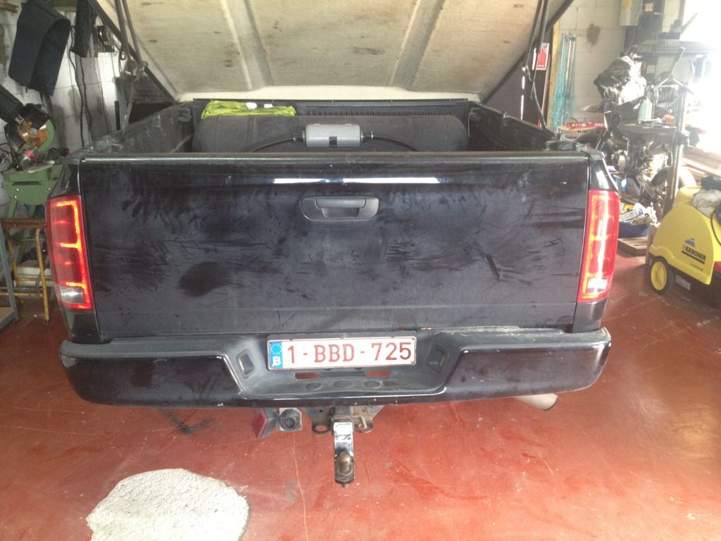

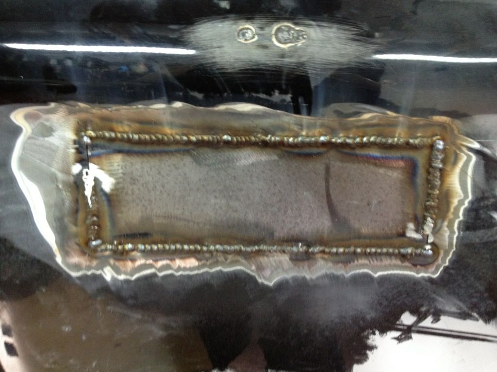

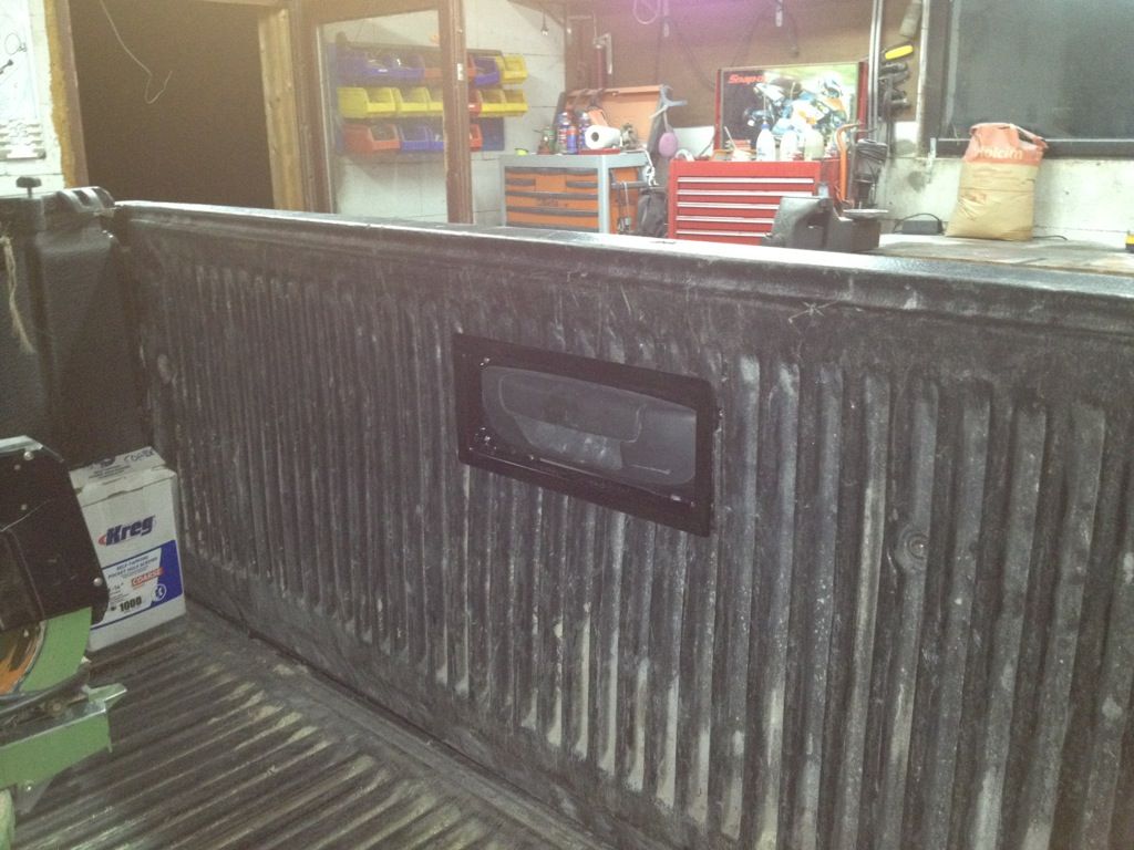

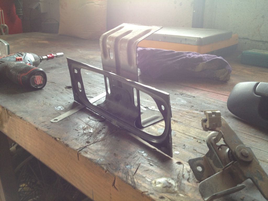

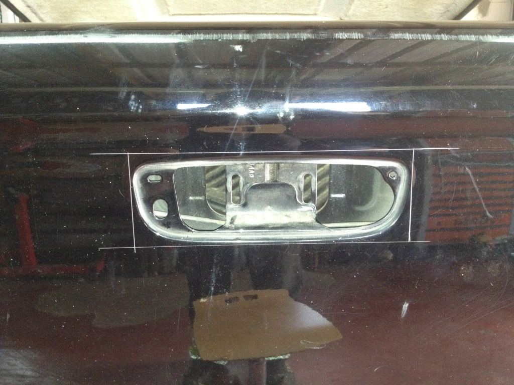

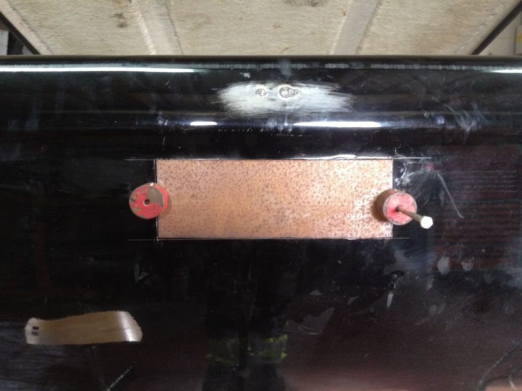

Volgende stap :-) 'shaven' van de achterklep of hoe noem je dat in het nederlands :-)
Voor, zoals je kunt zien ben ik niet zo'n fan van het wassen van je truck :-)

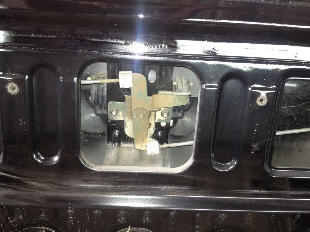

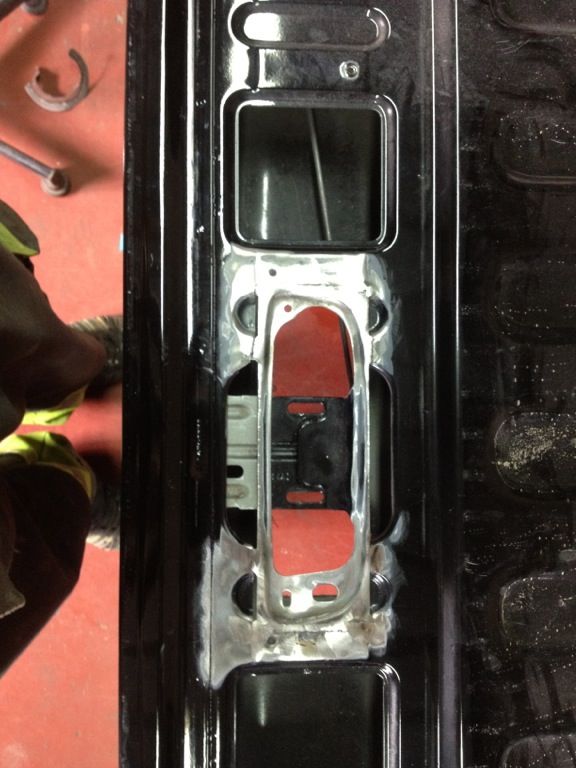

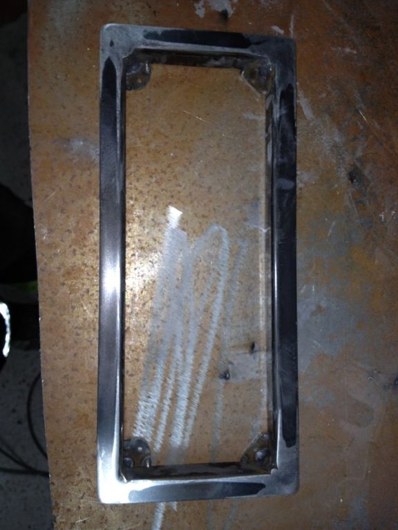

Achterklep mechanisme, plan is die eruit slijpen en er dan gewoon ondersteboven in te lassen

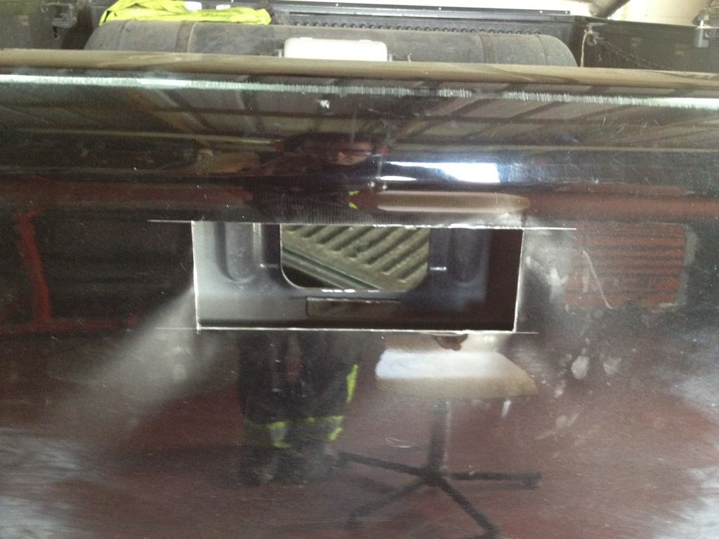

Afgetekend
Safety first :-)
Point of no return
Beugel waarmee het mechanisme vastzit binnenin de achterklep
Vastgepunt aan de binnenkant, natuurlijk op zen kop dus mocht gelijk terug losslijpen :twisted:
Right side up

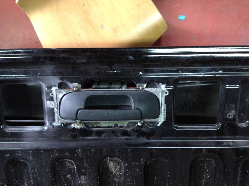

Vulplaatje passen:
Oplassen, langzaam en kleine hechtjes om de warmt/kromtrekken tegen te gaan

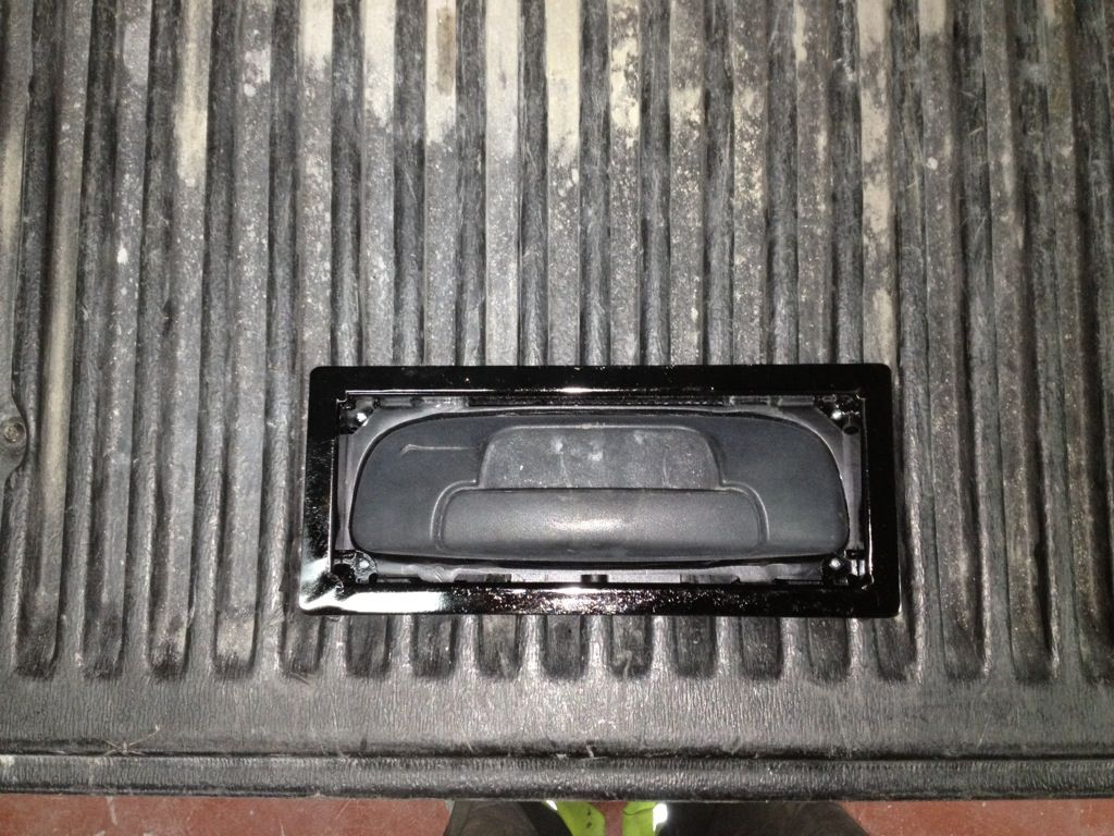

Bij het uitzagen van de bedliner ben ik volledig de mist ingegaan, een blinde kon het volgens mij mooier gedaan krijgen :roll:
Beugeltje gemaakt
Zonder beugel
Met beugel, ziet er niet slecht uit al zeg ik het zelf :D , een extraatje is ook dat deze beugel wat bescherming bied aan het handvat bij laden en lossen in de bak.
Wat plamuur ertegen gegooid en spuitbus zwart gespoten om het er van (heel) ver wat deftig te laten uitzien, heb geen talent ivm 'bodywork' gelukkig heb ik een vriend die het wel goed kan, voor de auto overspoten wordt worden alle panelen mooi strak gemaakt.
That's all folks.

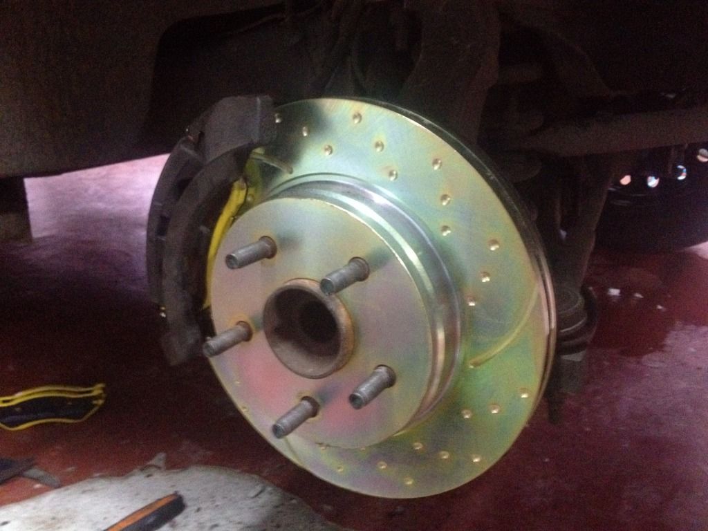

Volgend projectje, remmerij opgraden want hij remde bedroevend slecht.
Het plan: remolie verversen, EBC schijven en blokken en een hydrobooster ipv vacuumbooster.
Ga dit in 2 stappen doen eerst remolie, EBC schijven en blokken en dan in de 2e stap de booster vervangen, zo kan ik zien of zo'n hydrobooster werkelijk het grote verschil maakt wat sommigen zeggen.

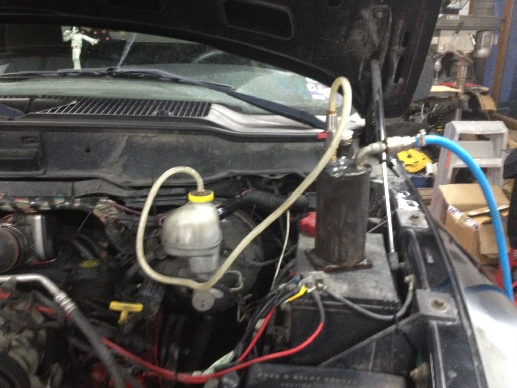

Huisgemaakt remoliepompje (of hoe noemt zo'n ding), lekt verschrikkelijk omdat ik me gehaast heb met het samenlassen van alle spul, maar werkt verder super :-) zet er ong 1 bar druk op en de remolie komt aan een mooi tempo eruit. Heb motul RBF660 race remolie gebruikt, waarschijnlijk overkill maar IMO beter veel te goeie olie dan klein beetje te slechte :-) Heeft me ongeveer 30 min gekost om de remolie te vervangen, werkt super het pompje.
EBC schijven en blokken erop, bijna jammer dat je dit mooi spul achter je velgen moet wegstoppen :-)

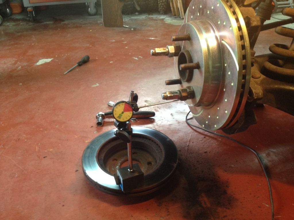

Runout van de schijf gemeten, volgens EBC mag het maximum 0.05mm zijn, kwam op een max waarde van 0.04mm dus dat zit goed!
Heb voor ik de spullen vervangen heb een 'testje' gedaan met behulp van de 'G force meter' op men iphone, met het originele spul kam ik op een maximale remkracht van 0,76g, nu blijkt dat ik met alle nieuwe spullen op dezelfde remkracht zit :-( beetje teleurstellend maar de schijven & blokken zijn natuurlijk nog niet ingereden (is er een specifieke manier om dit te doen?). Ik ga nu een weekje ofzo met de nieuwe blokken en schijven rijden dan het testje nog eens opnieuw doen en hopelijk is er een grote verbetering!
