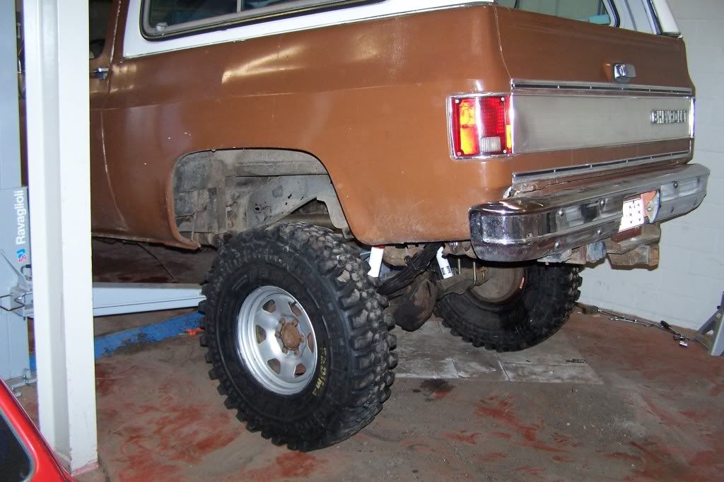

die mudzilla's staan stoer maar vond ik niks waard op het terrein. Heb die onder men k30 gehad.
Simex extreem trekker vind ik op het terrein nog altijd den beste band maar is bijna niet meer te krijgen in grote maten en als je ze nog vind zijn ze belachelijk duur.
fedima's en silverstone's heb je ook in hetzelfde profiel zoals de simex extreemtrekker maar ook die vind je niet makkelijk meer .(zijn wel een pak zwaarder dan de simex)
setje 2dehands zoeken.

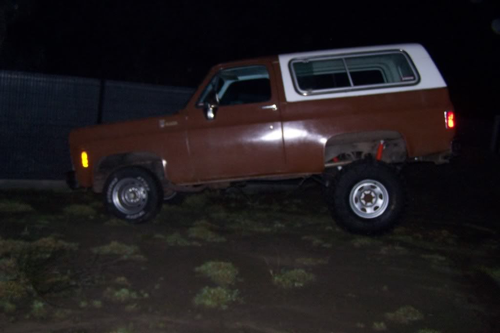

trouwens bij die blazer zit een verensetje van 8'' onder.
Was in mijn ogen iets te veel van het goede.
Laatste foto zie je het verschil.
foto van de simex
foto van de mudzillas's
mvg Guy

is die blazer aan t knielen voor die machtige W's hier :D :twisted:
