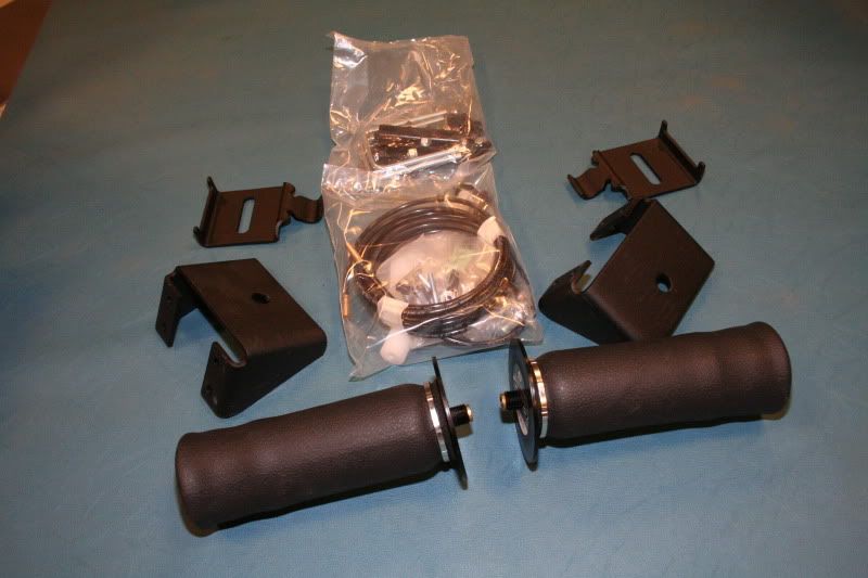

heykes,
heeft iemand ervaring met luchtvering achter op een ram?
vroeger had ik een oude W200, daar had ik "verzwaarde" veren voor laten maken, met als gevolg dat hij bikkel hard werd.
in hoeverre veranderd de veer karakteristiek met luchtvering?
de bedoeling is niet zo zeer om de wagen in onbeladen toestand omhoog te pompen, maar eerder om in beladen toestand de wagen mooi recht te houden.
ik dacht aan zo'n setje van 2 ballonnen dat je kan bijpompen met perslucht.

Ik heb zo'n zelfde set onder m'n truck zitten. Bevalt prima. Kunt gerust 700 kg in bak hebben. merk je met die set niets van.
Het is ongeveer een uurtje monteren. Het is ook verkrijgbaar in NL, bij Boonzaaijer (weet naam niet zeker meer) in De Klomp.
Levertijd ongeveer 1 dag. Op Ebay staan ze ook.

de mijne steekt er ook onder sinds kort. Met remote controller van AIRLIFT, geen meters of bedrading naaar binnen moeten brengen maw. Zolang er niemand op m'n frequentie zit werk het prima :D

ik heb dit setje gevonden (natuurlijk bij onze noorder buren) bij lift kits van dam bvba.
http://www.vandam4x4.nl/Lift-Kits/Bekij ... ucten.html
als er iemand het zelfde kitje voor een nog scherpere prijs weet zijn, horen we dit graag.

Heb geen link van ebay meer, maar staan vaak op ebay.de (luftfederung , luftbalg) dodge ram.
Boonzaaier (www.pickuptrucks.nl) waren 3mnd geleden 425 euro.
