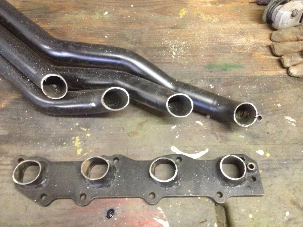

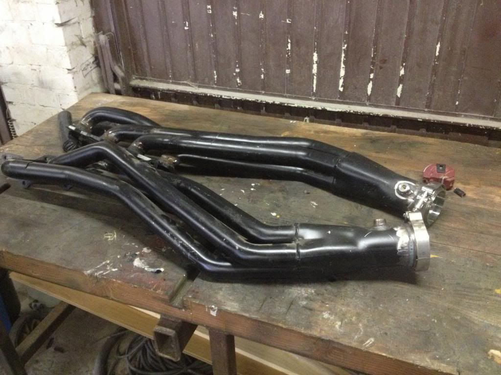

First things first, de uitlaat.

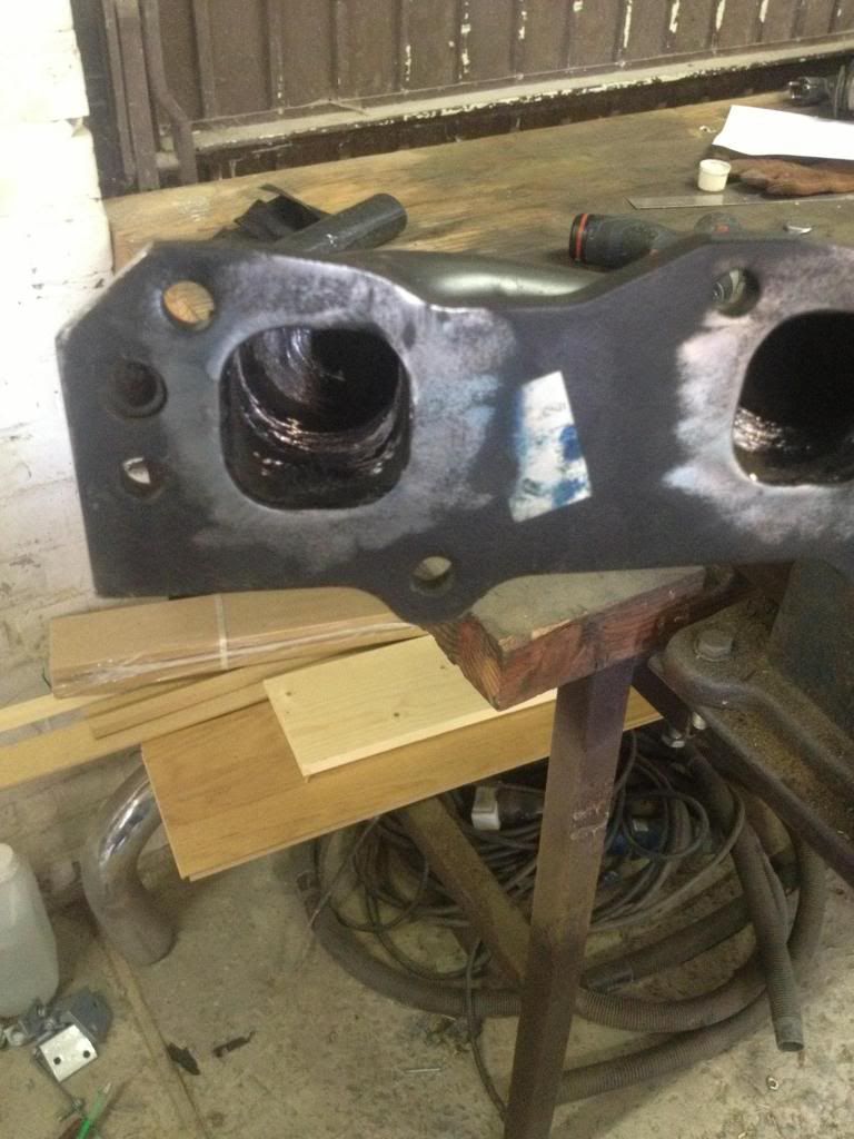

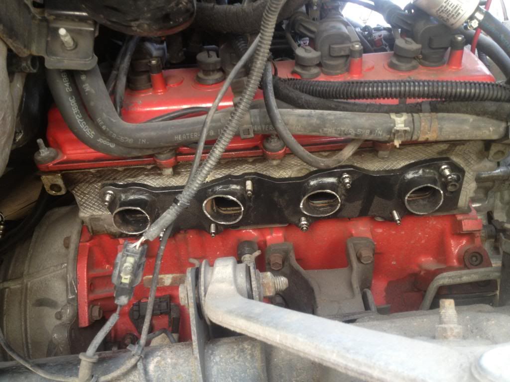

Heb eerst de flens van de uitlaat geslepen om te zien of de gaten in de flens overeenkomen met de gaten in de koppen:
Beetje nutteloze oefening gebleken, alle gaten in de flens waren groter dan die van de koppen, maar nu weet ik het tenminste zeker :drunken:

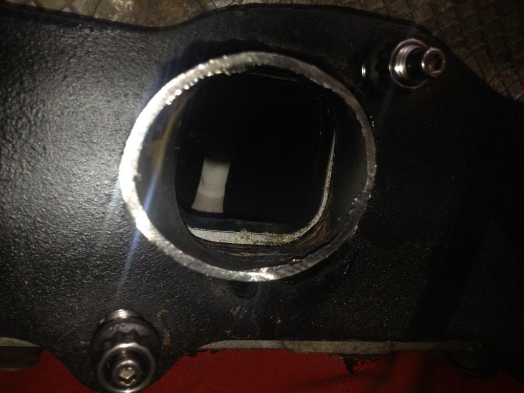

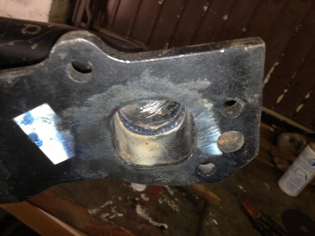

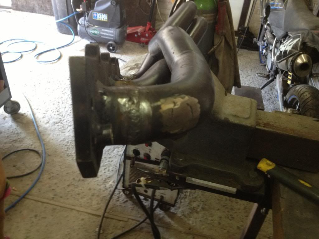

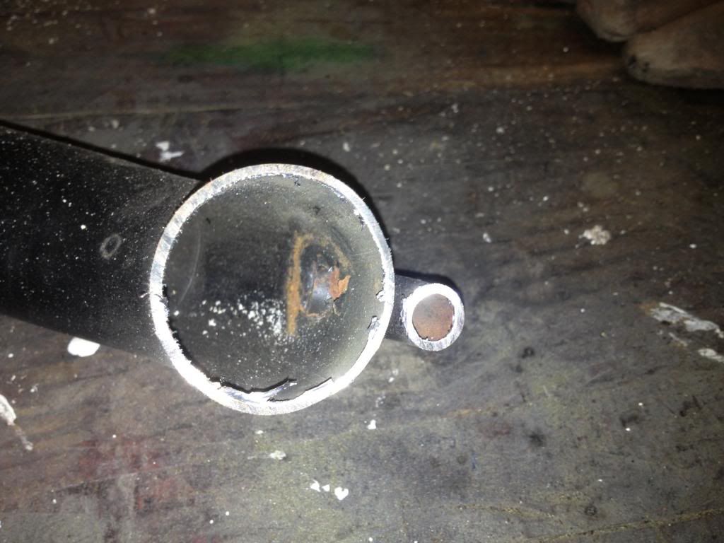

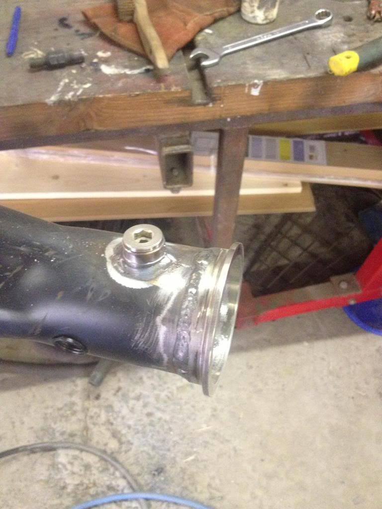

EGR rommel heb ik niet nodig want mijne is een 2003 model, dus heb dit buisje verwijderd en het gat dichtgelast.
Terug aan mekaar gebakken
Beetje glad gemaakt

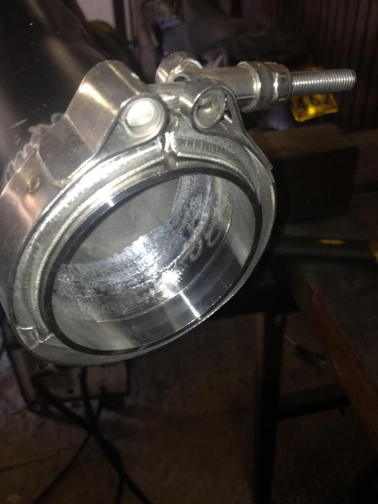

Maak gebruik van V band klemmen om de verschillende stukken aan mekaar te zetten, eerste flens zit erop, heb er gelijk een fitting op gelast voor een eventueel een AFR sensor.
Echt een supersysteem die V band klemmen, supermakkelijk om te monteren en sluit naadloos aan. Hier kun je beide flenzen geklemd zien.
Klaar voor installatie!

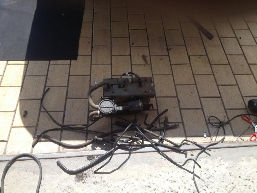

Ondertussen ook alle EVAP rommel ervanonder gehaald, die zat in de weg voor de uitlaat.
Ruimte zat nu :-)

De uitlaat die ik gekocht heb zijn enkel de headers, de rest moet je zelf maken.

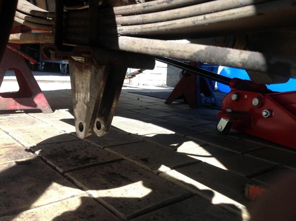

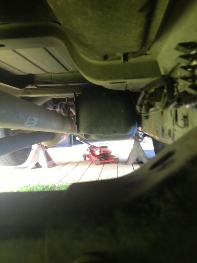

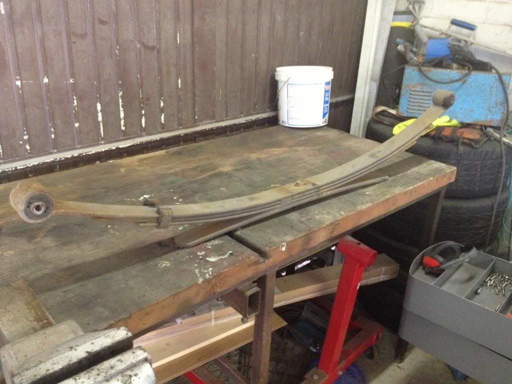

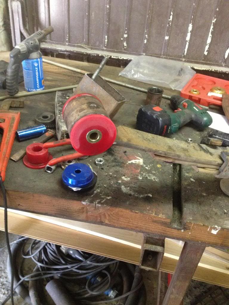

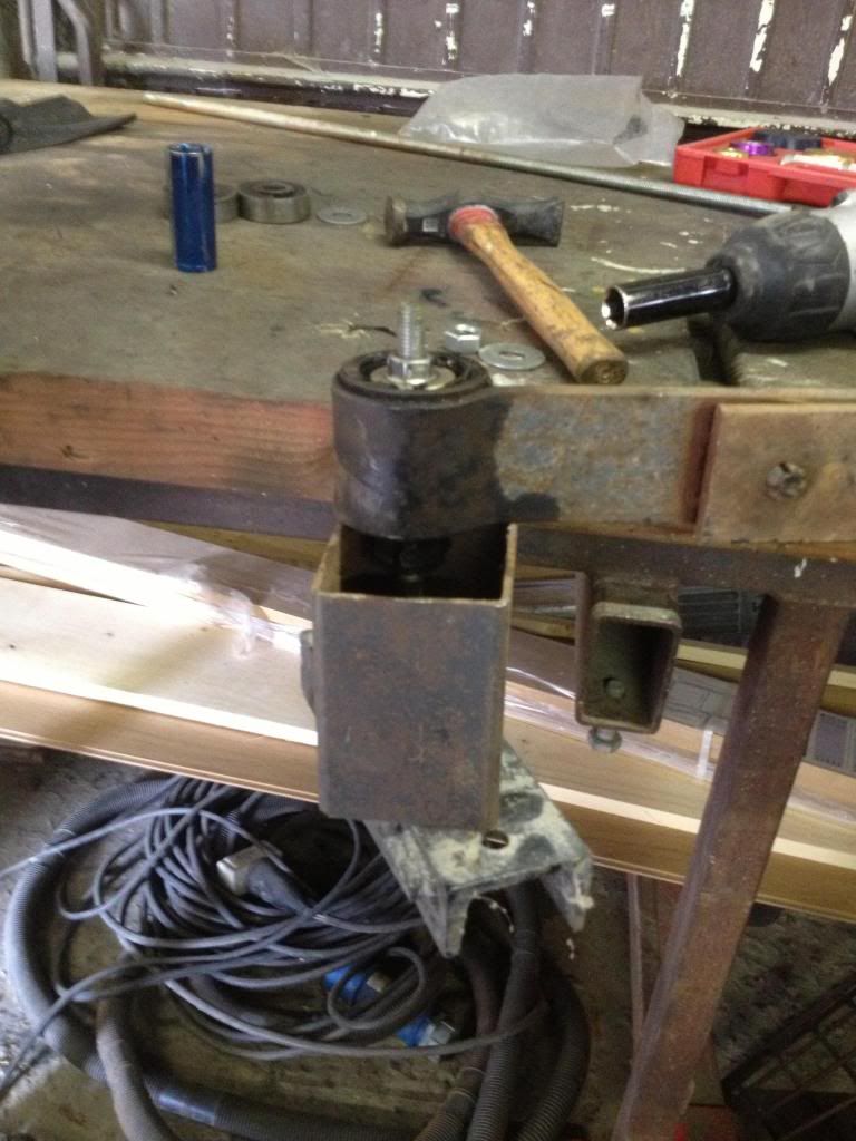

Ben dan maar begonnen aan de flipkit achteraan.

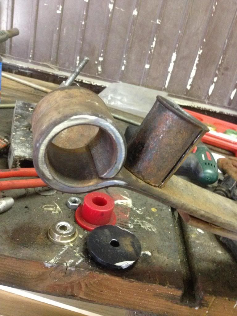

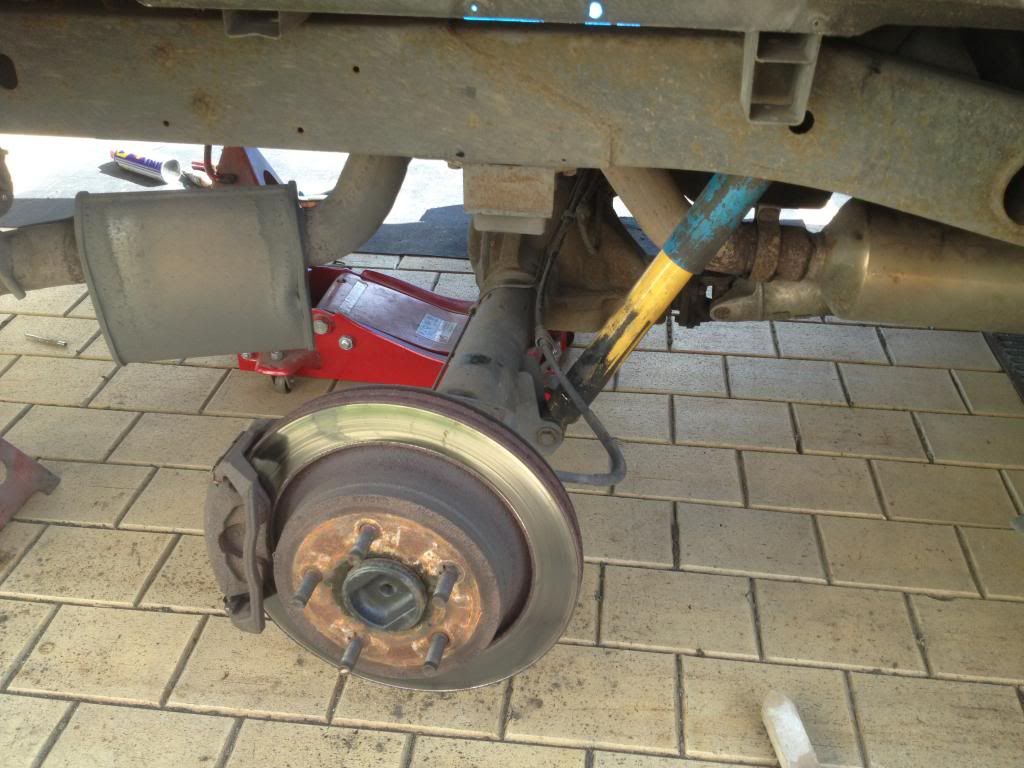

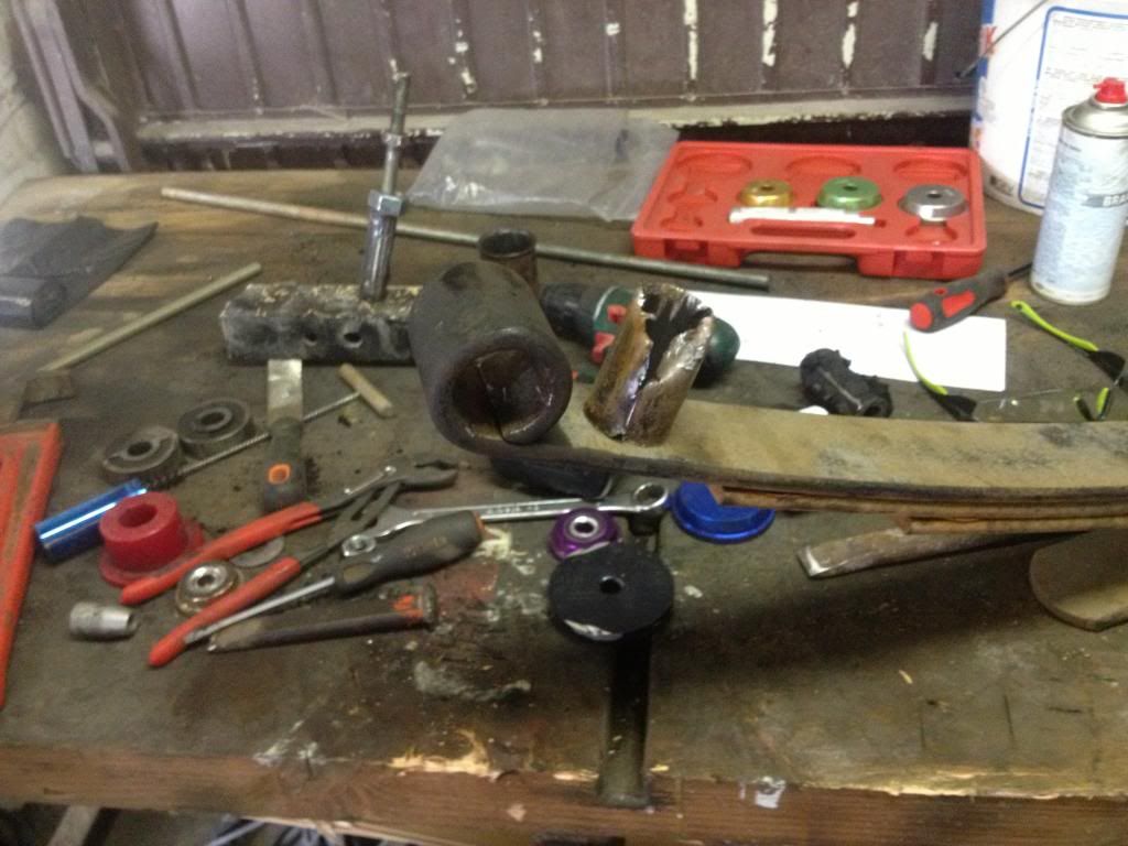

Bladveren ervanonder gehaald, alle bouten gingen verbazend makkelijk los :-)

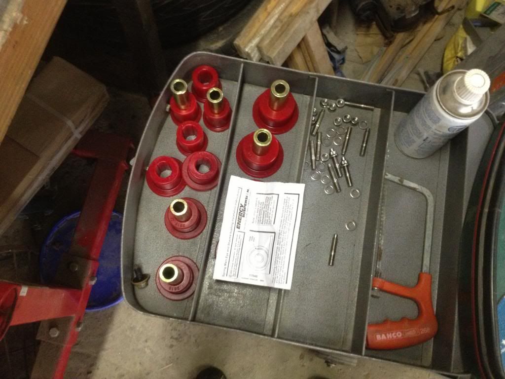

Heb al enkele maanden zo'n polyurethaan bushingset liggen maar nooit aan toe gekomen ze te monteren, ideaal moment nu!
Epic fight, lamme arm, pijnlijke hamervingers en vier uur later :-)
Ga de originele bladveer platen, of hoe noem je dat, hergebruiken. Heb ik minder kans dat ze het bij de keuring opmerken dat er iets veranderd is, als ze het natuurlijk wel opmerken ben ik de lul want dan wordt het moeilijker alles terug origineel te zetten.

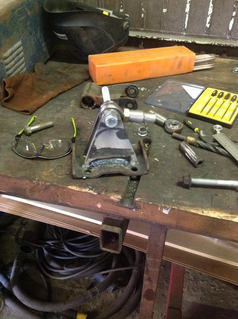

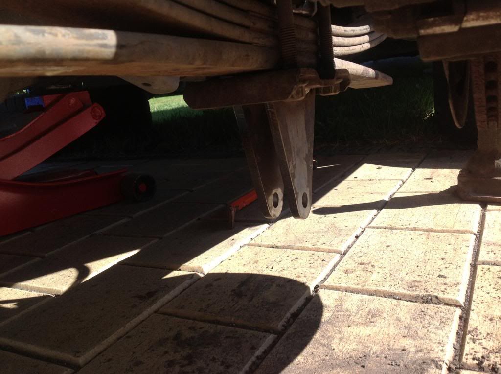

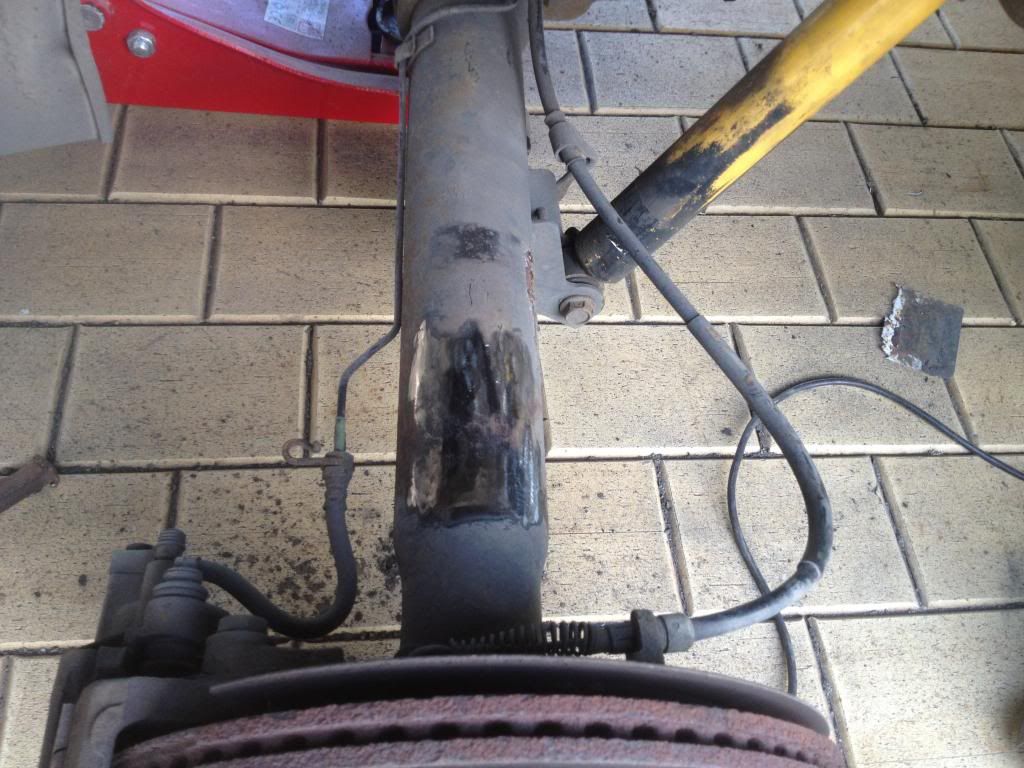

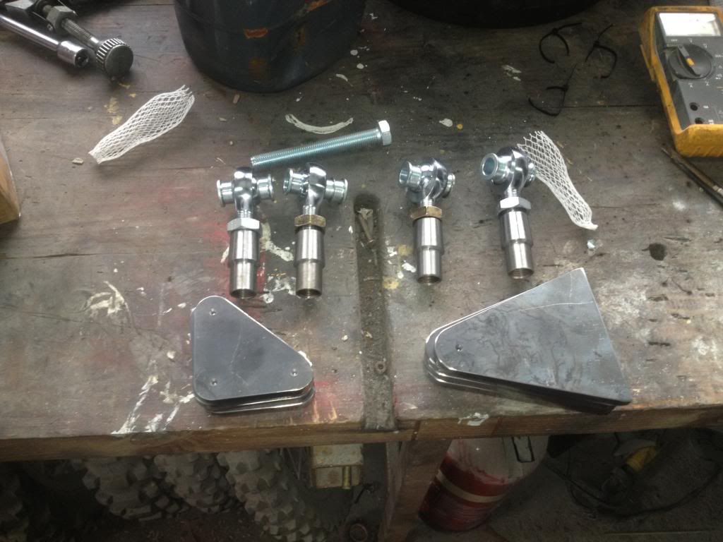

Klein probleempje, heb er de platen voor de caltracs opgelast maar denk dat ik ze te lang heb laten maken, komen naar mijn mening te dicht bij de grond, is moeilijk in te schatten nu er geen gewicht op de ophanging staat. Ik weet dat er hier een paar zitten met echte caltracs, mocht iemand me met tijd/zin me de hoogte geven van de originele platen, dat zou een grote hulp zijn!!Alvast bedankt.
Christof
2003 ram
 Berichttitel: Re: 2003 dodge ram topic
BerichtGeplaatst: wo aug 14, 2013 17:36
Berichten: 1116
kon je gewoon geen shackels gebruiken ,of was dat niet laag genoeg

Misschien ken je het met de fotos ten opzichte van de remschijf ongeveer vergelijken
(ram srt afbeeldingen)
Heb ik de eerste keer ook zo gedaan, blijkbaar is inschatten niet mijn sterkste punt :D :drunken:

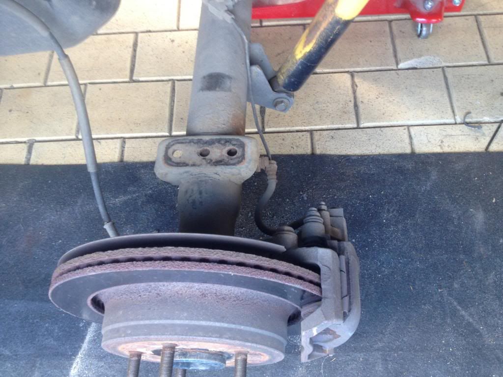

Bij een ram ligt de as standaard bovenop de bladveren, met hele korte shackles, je kunt die bijna niet korter maken. Daarom heb ik nu de as bovenop de bladveren geplaatst waardoor hij een stuk lager kan. Bedoeling is nu gewoon de achterkant recht te maken ten opzichte van de voorwielen (standaard staat de kont stukje omhoog) en dan later als de financiën het toelaten de voorkant te verlagen en dan doormiddel van nieuwe shackles de achterkant dan ook mee te verlagen.
